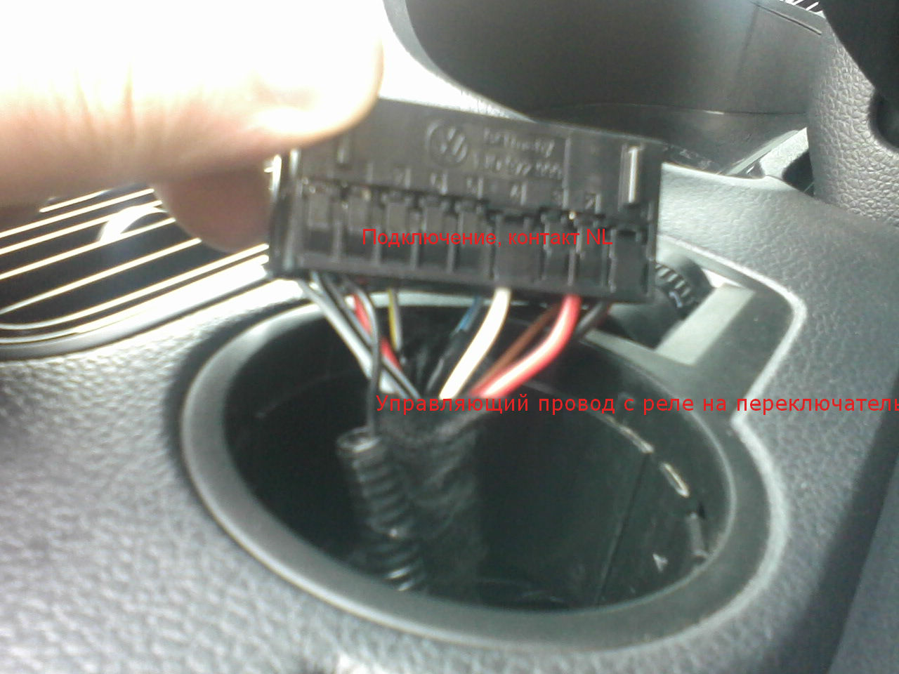

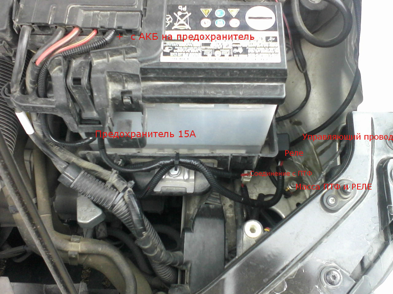

Подключил ПТФ DEPO (линза)441-2025L-UQ и 441-2025R-UQ проводку что покупал для ПТФ, пришлось маленько покоцать, т.е. убрать лишнее... В общем,проблем с установкой нет. Единственное была заморочка,где провести управляющий провод с реле в салон, на переключатель света. Пришлось снимать пластиковую панель под лобовым стеклом и там вместе с общим жгутом проводов под эл. мотором стеклоочистителя, проводить провод в салон на переключатель света. Переключатель света взял как на Highline 6Q0 941 531 N произв.: VAG
Фото я выкладываю, но сорри за качество и фотошоп , снимал на телефон :grin:
Комментарий к файлу: Подключение управляющего провода, 2ой контакт с лева или № контакта NL
