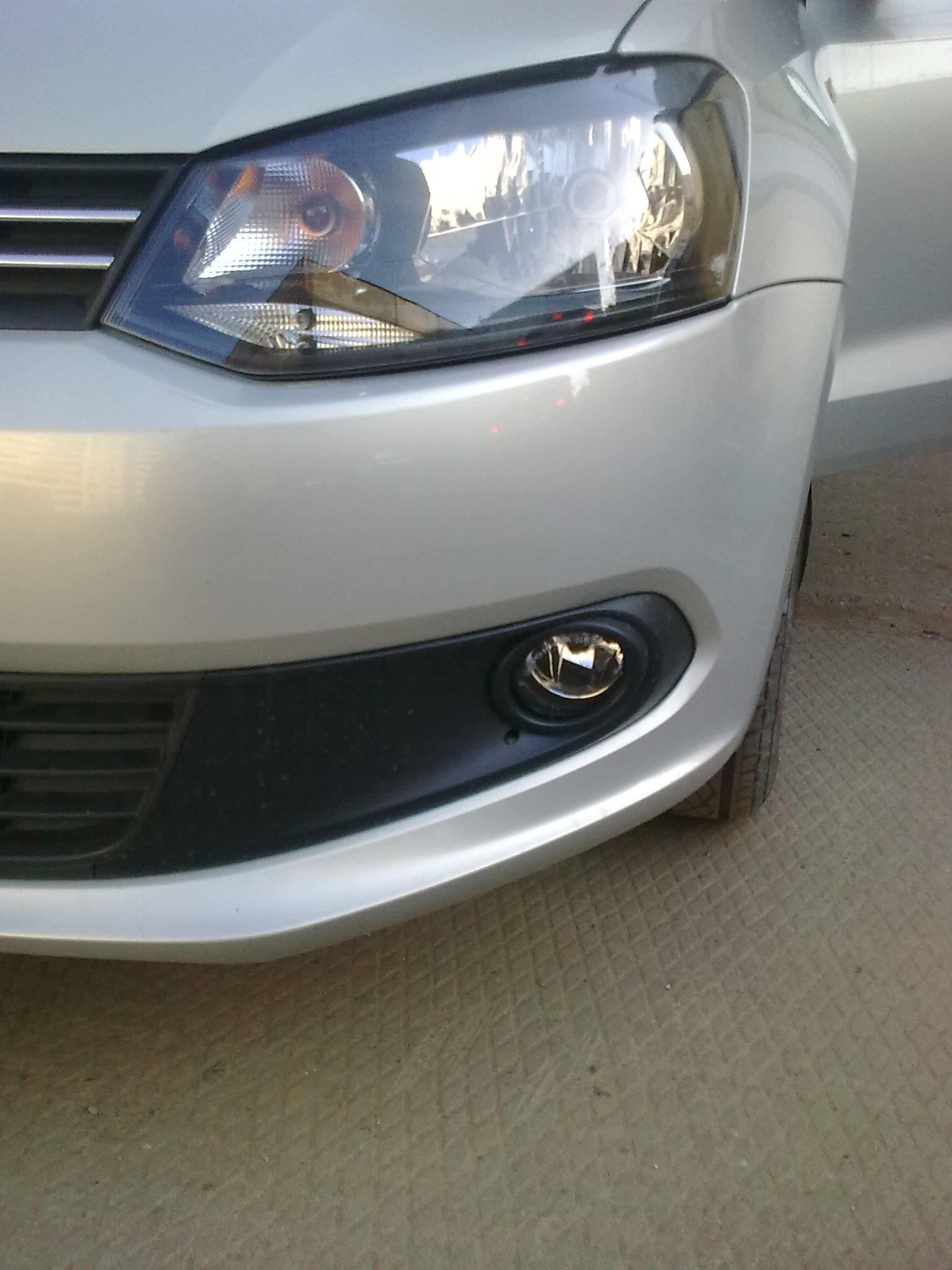

установил ПТФ. все вместе вышло порядка 3,5 тыс .руб.

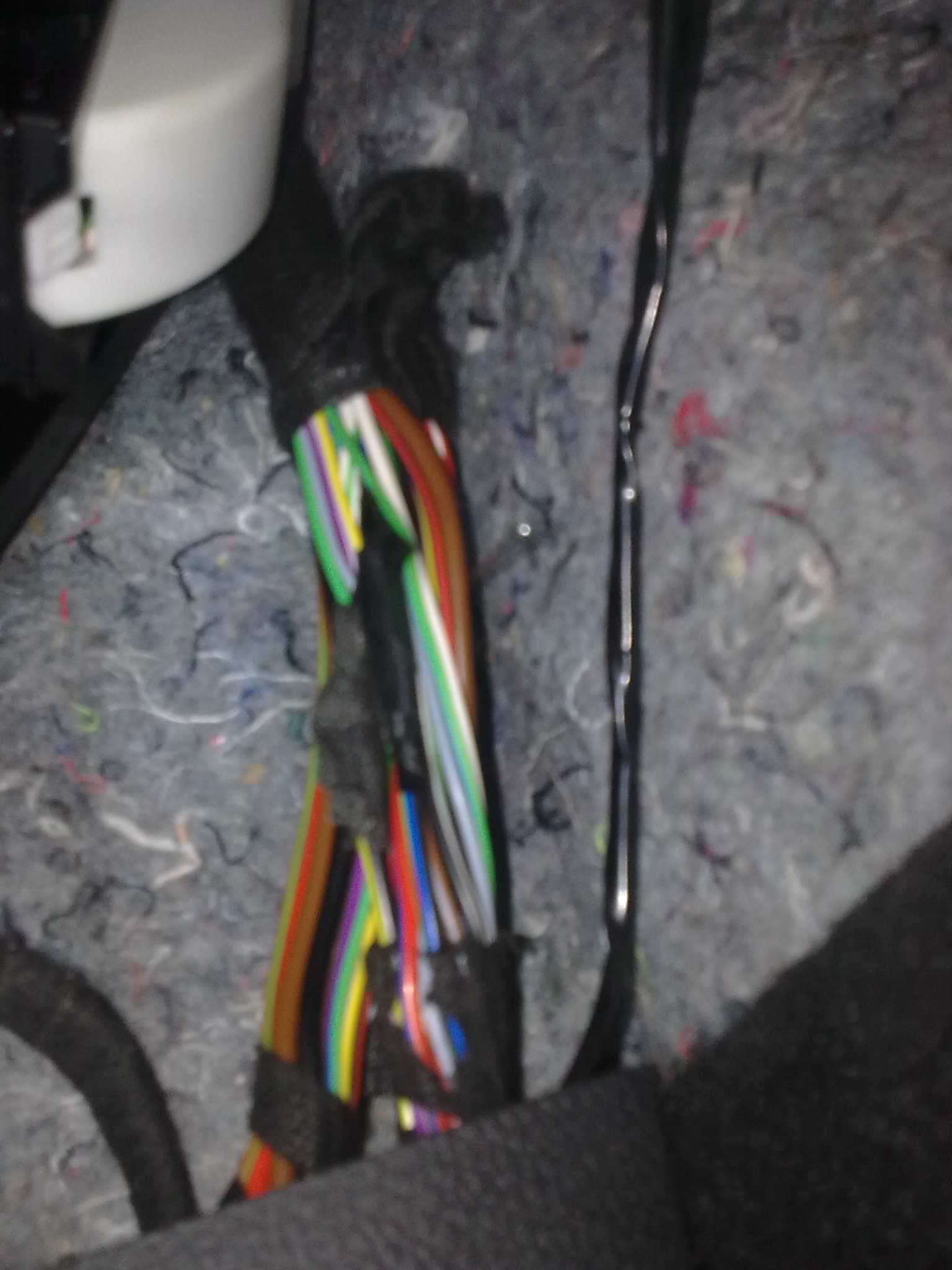

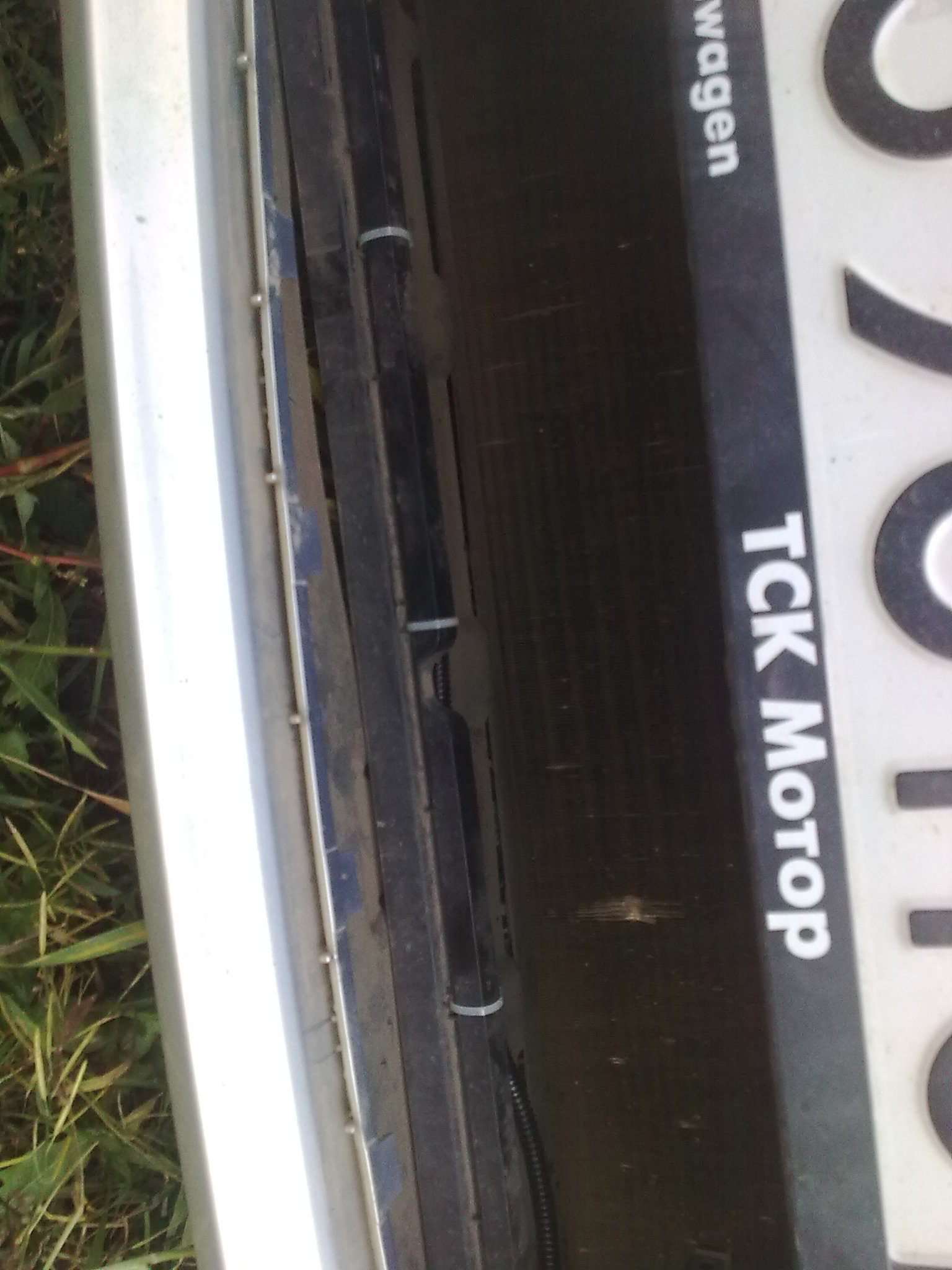

подключение делал через реле, в параллель к задней ПТФ. Заднюю ПТФ планирую сделать с лампой заднего хода.(пока не сделал). Соединение делал не в выключателе, а в жгуте проводов, который проходит у левой пластиковой накладки со стороны водителя. провод протаскивал в салон в районе левого угла (рядом с левым дворником). на правую ПТФ тянул по пластиковому каркасу рамки радиатора. Вот пару фоток )
Землю для обеих ПТФ использовал штатное левое. для реле с АКБ. Всех больше гемора это протяжка провода в салон и соединение ))
Комментарий к файлу: это уже смонтированная ПТФ
туманка на авто.jpg [ 378.45 КБ | Просмотров: 6991 ]

Комментарий к файлу: прокладка жгута
прокладка жгута.jpg [ 331.74 КБ | Просмотров: 6991 ]
