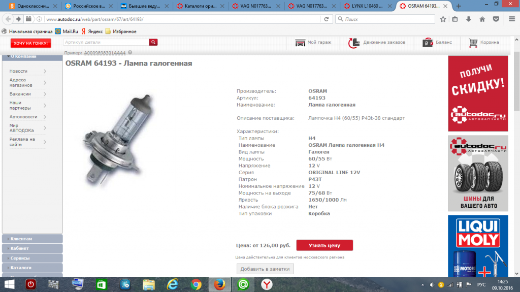

И так, "печальные" новости друзья. Посмотрев свой предыдущий пост от 21.12.2015, когда менял перегоревшую лампу в правой фаре. Констатирую факт, что купленные мной в сети магазинов Би-Би, 2 лампы OSRAM 64193, не отработали даже года. Прошло 8,5 месяца, перегорела позавчера (07.10.2016) вторая. То есть получается по четыре с хвостиком на одну лампочку, маловато как то. Заказал теперь на autodoc.ru 2шт. В Autodoke были OSRAM 64193А, а но сейчас нашёл но только без литеры "А". Заказал, посмотрим сколько они проработают. У меня с завода стояли OSRAM BILUX 64193L. Хотя в левой фаре заводская лампочка горит уже 3 года.

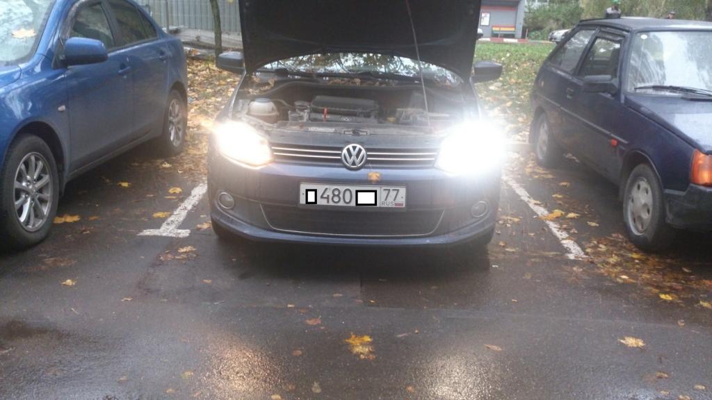

Первая лампа сдохла на 42к км. (ближний включен всегда), заменил на осрам найт брейкер, света стало намного больше. Сделал фотку для наглядности и сравнения (в правой фаре стоковые лампы, в левой новая со светодиодным габаритом).
Замена лампочек
Поменял сам, фишка сдергивается туго, но раскачивая, потихоньку снял.

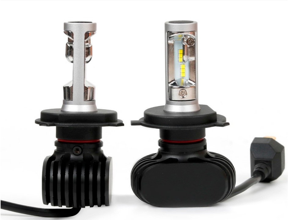

Нашел тут светодиодные на просторах алиэкспресса, вот такие:Замена лампочек - Страница 32
кто-то себе подобные ставил? И как подружатся радиатор охлаждения лампы и резиновый пыльник на фаре? И вообще войдут ли без переделок?
Голимая китайская подделка под филипсовский оригинал, который в России официально не продается. Светить будет как попало и куда попало, а пихать светодиодное поделие в фару, предназначенную для галогеновых ламп - ну вы поняли...
Это вот эти?
PHILIPS X-treme Ultinon LED H4 Bright White 6200K, 2шт, 12953BWX2, цена в интернет-магазине 9905 рублей.

Oleg76 писал(а):
Это вот эти?
Да эти; официально в России не продаются.

Вот наша лампа, которую заказал на Autodoc.ru

У меня ближний постоянно включен, посмотрим сколько проживет Осрам этот. Разница, кстати, очень ощутима по сравнению со штатными и встречных вроде не слеплю, так что лампочками доволен.
