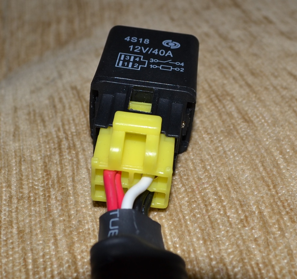

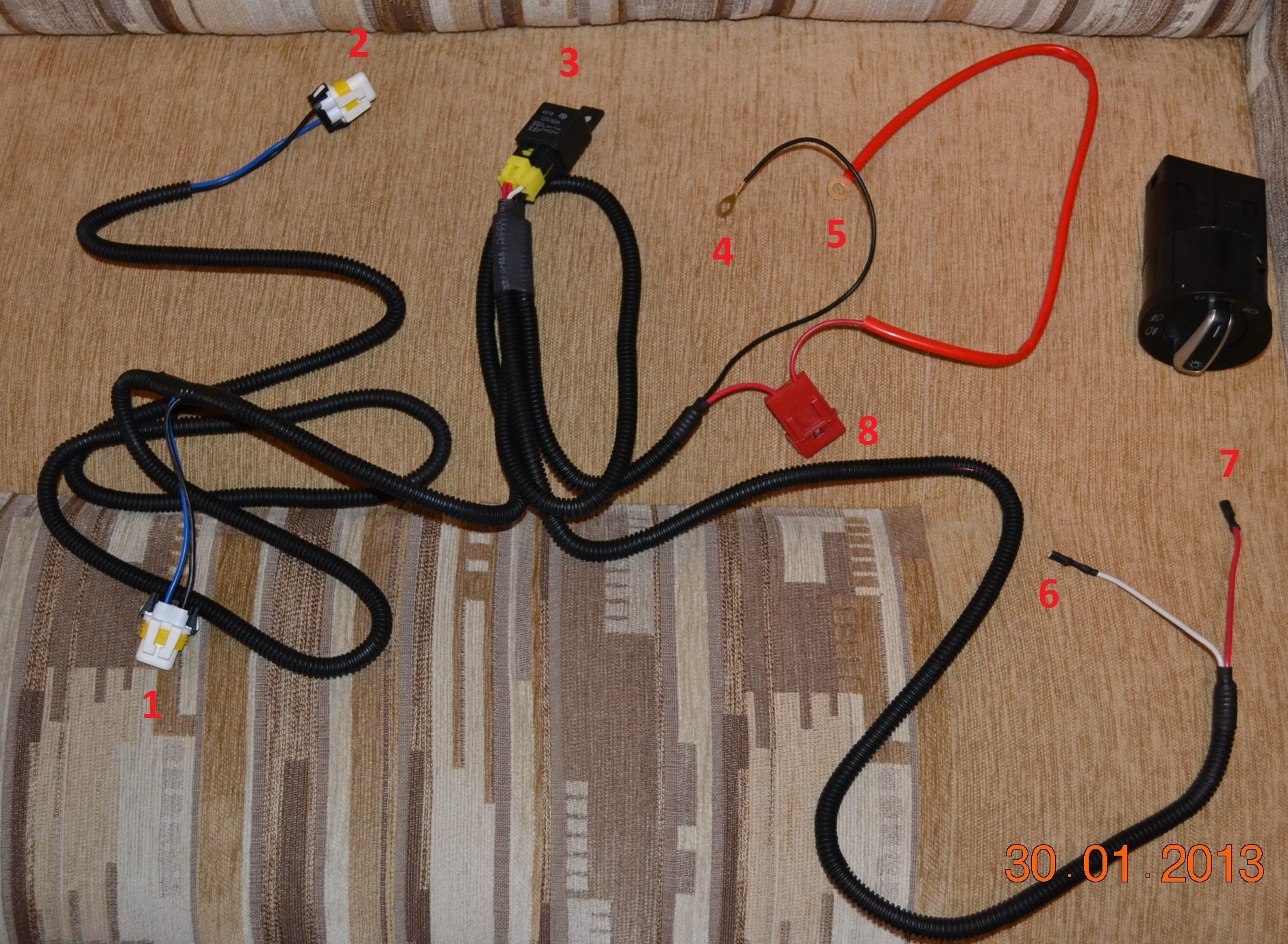

Всем привет, я тут купил в клубном магазине провода для птф, я в этом не очень разбираюсь, не могу понять какой и куда провод подключать?? подскажите пожалуйста, №1 и №2 понятно в птф, №3 - реле, №4 это минус на акб ?? №5 - плюс на акб ?? ну и главный вопрос куда этот белый провод под номером 6 ?? если он на массу, то почему у них с №7 абсолютно одинаковые штекеры, ну а № 7 я так понимаю в сам переключатель....

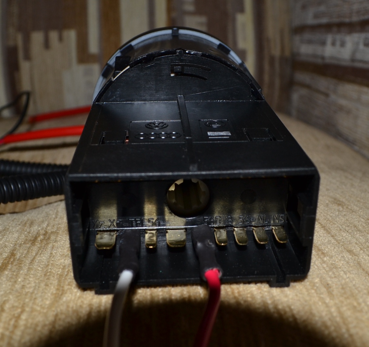

причем провода под номером 6 и 7, идеально подходят для штекеров переключателя (см. фото) может их оба надо будет туда впихнуть??))))

Интересно от чего они(какой машины), белый скорей всего включающий реле.
А красный с постоянным плюсом, тоже не понятно для чего...
Можно на простой тумблер поставить, и будет работать.

От Полоседан)) покупал же в клубном магазине, может не те отправили...

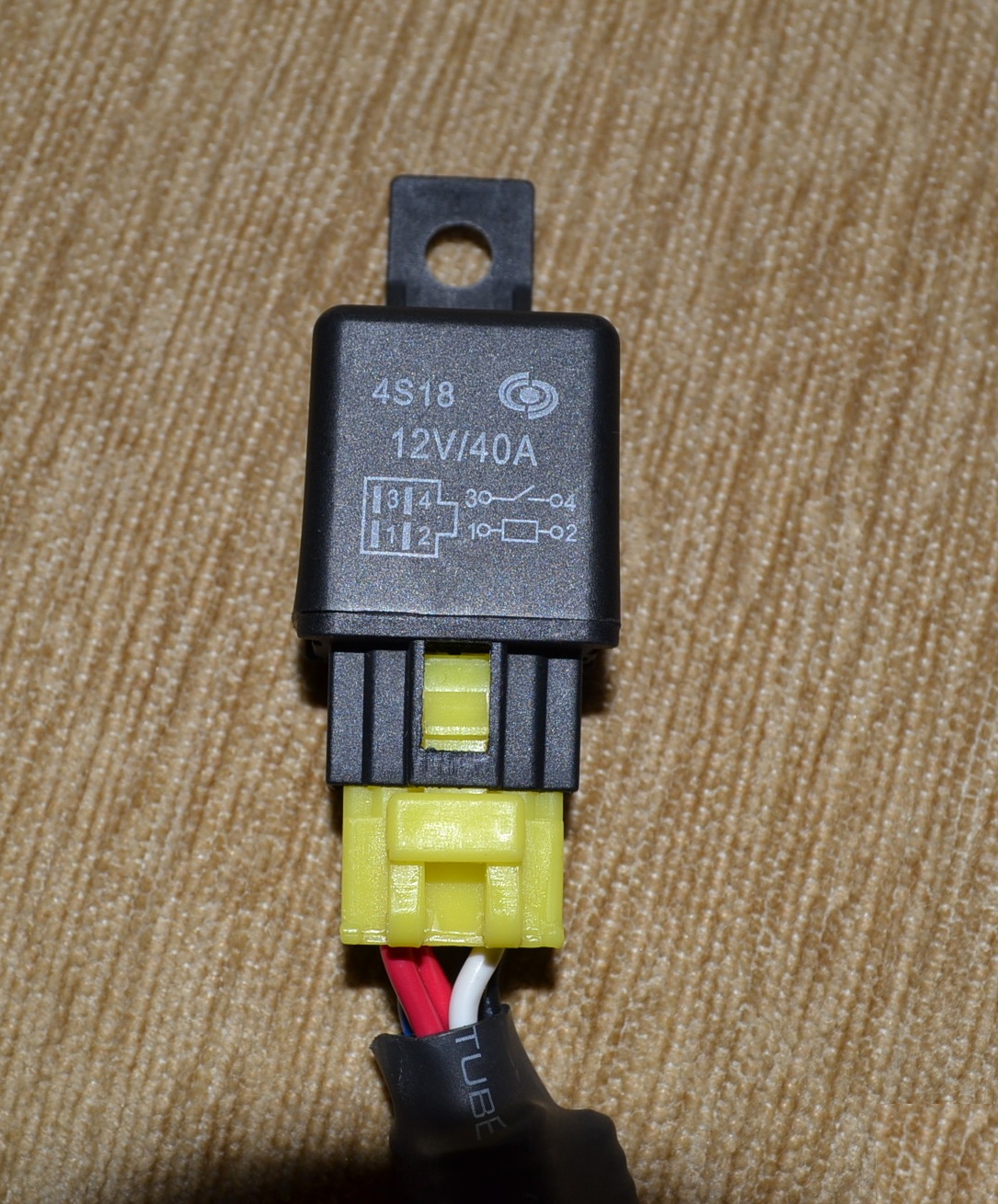

5-плюс на оптику через предохранитель 8 в красном корпусе
посмотри на какие номера реле 3 приходят твои 6-й и 7-й провода и отпиши здесь

Вот на эти приходят))
DSC_0709.JPG [ 262.68 КБ | Просмотров: 4964 ]
DSC_0707.JPG [ 488.53 КБ | Просмотров: 4964 ]
