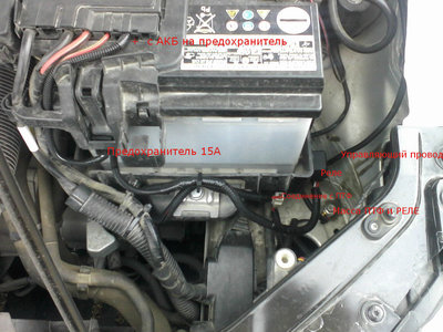

AlexVP писал(а):
Gazdisel писал(а):
Я как понял по фото контакт №7 красный провод можно вообще убрать, а белый пойдет на Центральный переключатель света :-) контакт NL
Если так, то тогда все гораздо проще, чем я думал!
Добавлю фотки, как у меня установлено :arrow:
Фото0193 Ф.jpg [ 39.93 КБ | Просмотров: 6091 ]
Фото0185 Ф.jpg [ 29.44 КБ | Просмотров: 6091 ]
Да, но ты уже делал! ;)
Многих путает разные цвета в разных наборах.

Gazdisel писал(а):
AlexVP писал(а):
Получается, там где у тебя провод масса с ПТФ и Реле, у меня это провод под номером 4, или все таки его надо на "-" акб??
Сообщения: 2215
Благодарил (а): 1673 раз.
Поблагодарили: 721 раз.
Чёрный это масса реле и ПТФ.
Сообщения: 733
Благодарил (а): 673 раз.
Поблагодарили: 504 раз.
Массу ПТФ и Реле можно под один болт (как у меня!) меньше проводов....
Сообщения: 2215
Там как раз один
Зарегистрирован: 08 фев 2012, 19:20
Сообщения: 13
Откуда: Ханты-Мансийск
Ну все теперь вроде окончательно разобрался, итак: 4 на кузов, 5 на "+" акб, 6 на переключатель в разъем NL, ну а 7 вообще изолировать!!

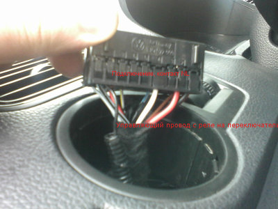

Зарегистрирован: 23 дек 2012, 17:50
Сообщения: 8
Откуда: екатеринбург
А как провод называется который подключается к разъёму номер 8 на переключателе, просто надо как то в магазине обьяснить продавцу какой мне именно надо, есть же у него какое то стандартное название! :?:
Сообщения: 4390
Откуда: 23RUS-Полтавская
Благодарил (а): 1875 раз.
Поблагодарили: 2082 раз.
Идешь в любой магазин Автозвука и спрашивай разъем ISO (8-штырьковый- "мама")-он идет для подключения магнитол-ему цена 100 руб-мах. ...и с помощью иголки вытаскиваешь оттуда любой провод с нужным тебе "пином"!

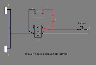

Вопрос по этому же комплекту проводов! Если подключать через отдельный выключатель то на выключатель и подсоединять 6 и 7 провода ?
Зарегистрирован: 01 июн 2011, 00:29
Сообщения: 18
Grafig Да.
По изображенному фото - все просто. Этот комплект универсальный.
1. Если вы подключаете через родной (Vagовский) переключатель света, провод №7 откусываете, изолируете, и забываете про него.
2. Если вы подключаете нештатно (через доп. кнопку) провода №6 и №7 сажаются на эту кнопку. Провода №5 и №7 здесь запараллелены: №5 - плюс на лампочки ПТФ, а №7 - плюс на кнопку (чтобы не искать, откуда взять плюс в салоне).
Штатно.jpg [ 27.94 КБ | Просмотров: 7332 ]
Не штатно.jpg [ 22.88 КБ | Просмотров: 7332 ]
