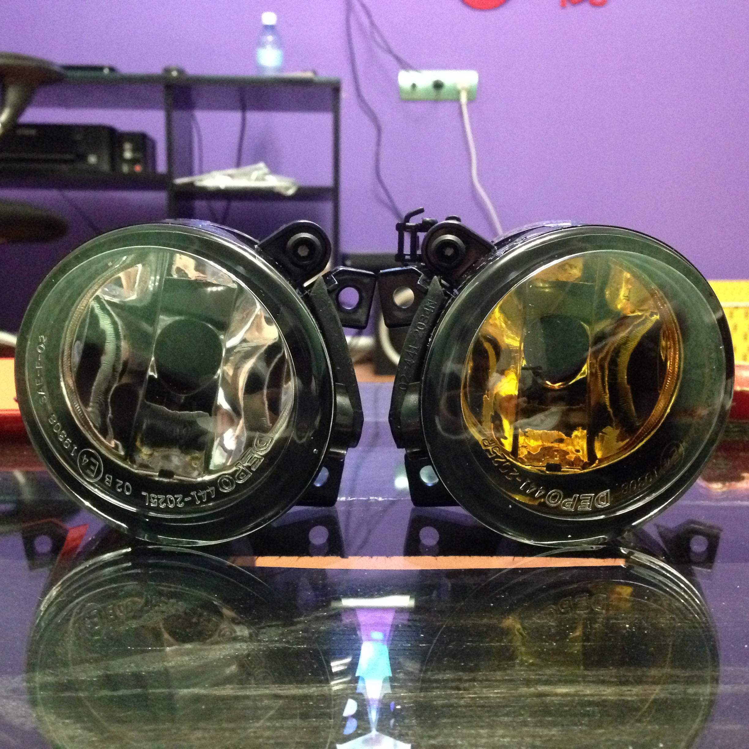

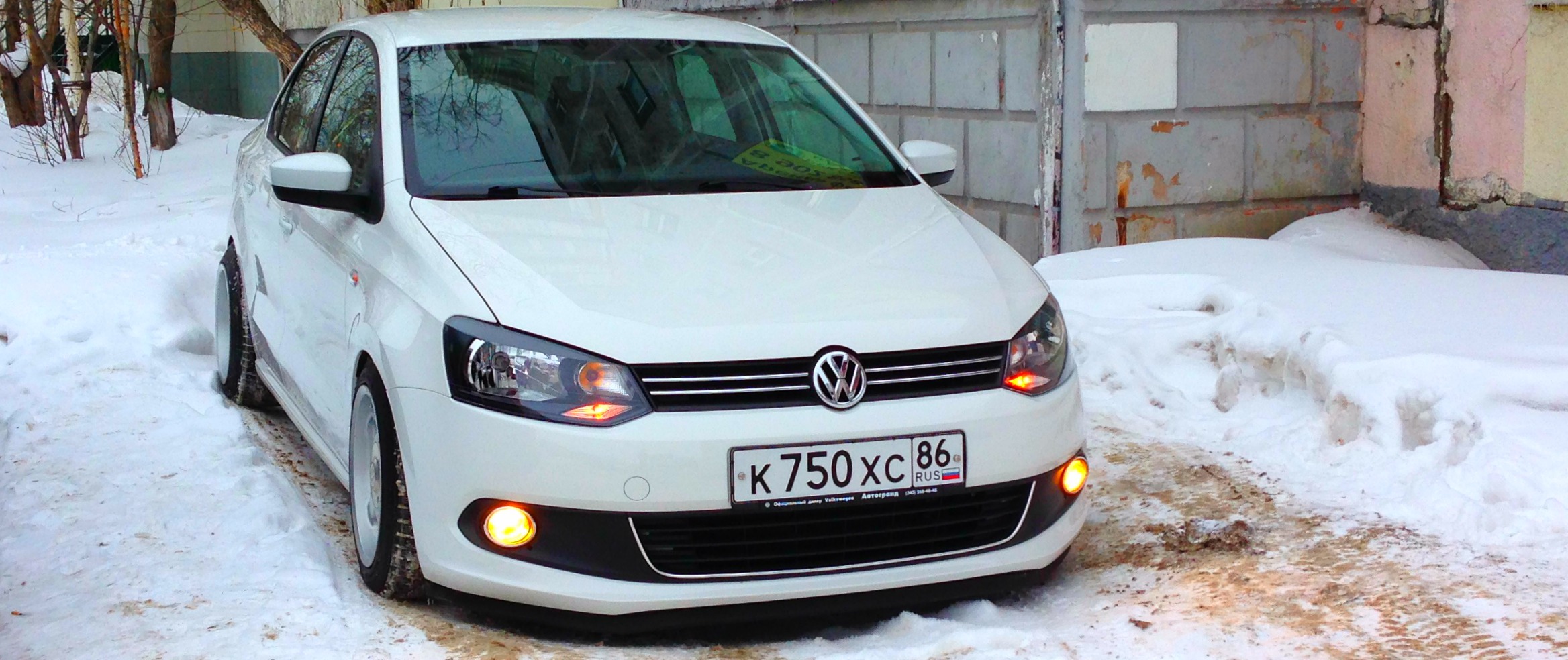

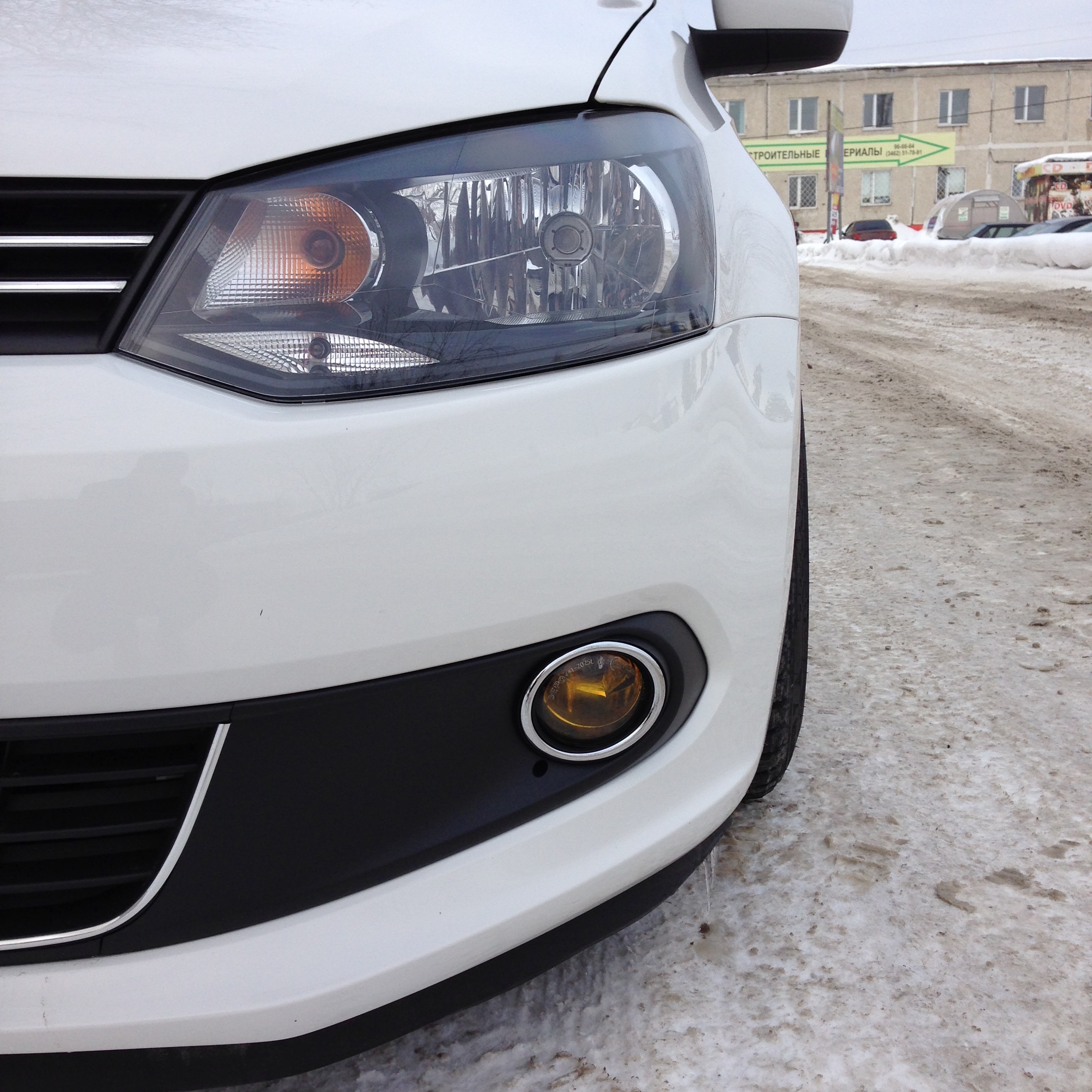

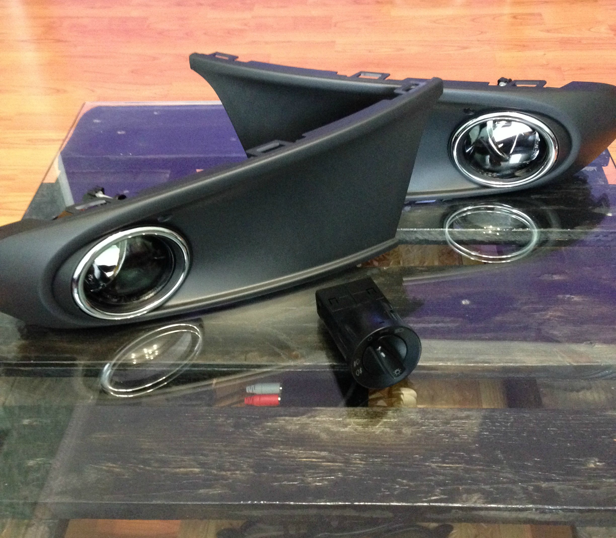

Желтые противотуманные фонари VW Polo sedan. Yellow fog light VW Polo
Данный пост исключительно ознакомительного характера, для тех людей, которые хотят установить ПТФ на Polo sedan с желтым отражателем.
Для установки ПТФ был куплен следующий комплект:
-Крышки с хром окантовкой: 6RU8546629B9,6RU8546619B9
-ПТФ Depo : 441-2039L-UE, 441-2039R-UE
-Переключатель головного освещения(подсветка красная): 1196100600
-Комплект для установки ПТФ под лампы HB4(несколько метров проводов, реле, предохранитель, коннекторы )+ пин для подключения в штекер головного освещения
-Желтая Витражная краска для стекла "HOBBY LINE"
Собственно главная идея была, установить ПТФ как в комплектации Highline c желтым отражателем, никаких желтых ламп или обтянутых желтой пленкой ПТФ, именно желтый отражатель. Покупка краски на ebay не рассматривалась, в рунете были примеры покраски отражателей фар краской "KRYLON Stained glass", но таковой у себя в городе не смог найти, единственное что смог найти, это витражная краска для стекла фирмы "HOBBY LINE"(продается в маленьких емкостях как женский лак ~135руб.) в одном из "магазинов для художников". Перед покраской отражателей ПТФ пробовал эту краску на заготовке - прозрачном куске пластика, сильно грел и гнул, никаких дефектов не появилось. ПТФ Depo легко разбираются, достаточно разжать два крепления. Краску на отражатель наносил кисточкой, в два слоя. Процесс установки самих ПТФ описывать не буду, в этой ветке примеров достаточно. Результатом остался доволен. Как это повлияло на кол-во света не знаю, меня освещенность устраивает.
Желтые противотуманные фонари VW Polo sedan . Yellow fog light VW Polo . Желтые противотуманки . Yellow foglight . Желтые туманки .

Ребятки, если хоть немного соображать в физике или тупо почитать тот же википедия, то будет ясно, что если покрасить защитное стелко фар любым цветом, хоть прозрачным лаком, то светопропускная способность фар уменьшается, но никак не увеличивается. И мнение, что желтый цвет на дороге будет лучше виден ошибочное. Это утверждение верно, если сама лампа выдает температуру света близкую к температуре света солнца, а не с помощью фильтров в виде краски или пленок.
Так что ребятушки не занимайтесь ерундой и не вводите в заблуждение остальных участников форума.
