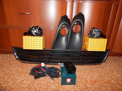

mkovalevskiy писал(а):
Юра, приценись к этому:
Valeo 045092 или Hella 1N0271289-031
Valeo 045093 или Hella 1N0271289-041
ST-VWP6-000G-0 viewtopic.php?f=59&t=7836&p=376208#p376208
ST-VWP6-219-1 и ST-VWP6-219-2

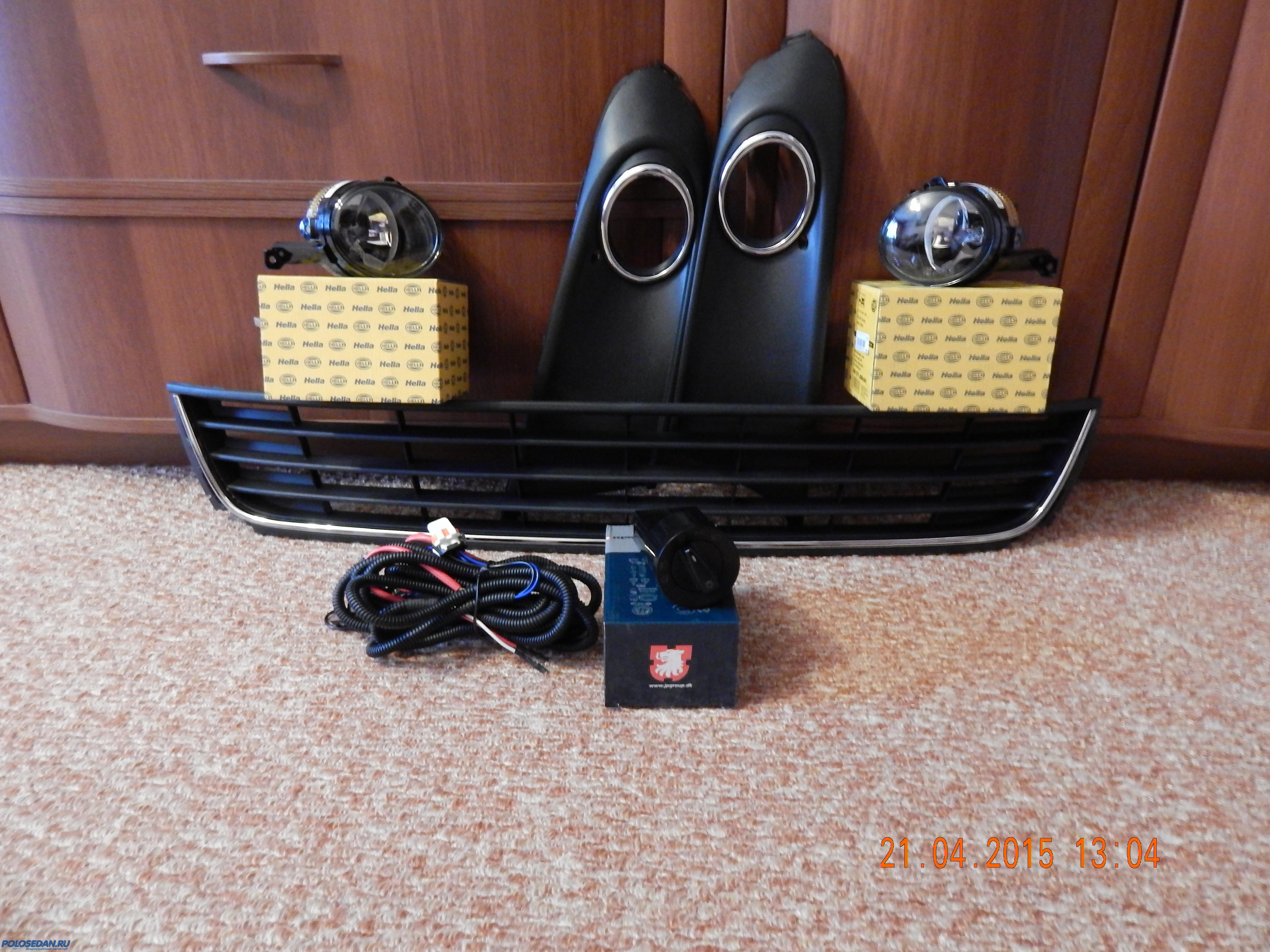

Последовал совету Максима(mkovalevskiy)за что ему огромное человеческое спасибо!Всегда дает дельные советы.Собрал я комплект ПТФ,как потеплеет начну реализовывать проект.Что то весна раскапризничалась,опять сегодня холодно и снег.
DSCN0465.JPG [ 6.33 МБ | Просмотров: 116114 ]
DSCN0469.JPG [ 6.26 МБ | Просмотров: 116114 ]
очень интересен отзыв по геометрии этих накладок, и насколько беспроблемно они встанут на место.
Встают как родные
Сообщения: 1361
Откуда: Москва - Саратов
Поблагодарили: 912 раз.
Встают как родные
К сожалению, не могу сказать того же по собственному опыту. Возможно, партия такая попалась, но без активной работы плоскогубцами их геометрия не позволяла поставить их на место. И есть большие подозрения, что в моем случае накладки эти будут одноразовые, то есть придут в негодность при попытке их снять.
Отличие от оригинала существенное - те без проблем и ставятся, и снимаются.
Знаю опыт установки таких накладок на три машины - ни при одной установке проблем не был, все становилось отлично.

У меня верхнее ребро, входящее в бампер, было не перпендикулярно плоскости накладки, а под острым углом. Пока не вывернул его плоскогубцами, накладка не встала. Брал на Экзисте.

Бог Войны,Александр,вчера сравнивал с заводскими, один в один.Так что думаю проблем с установкой не будет.Как поставлю сделаю фото ну и отзыв напишу.
Тоже при установке подправлял, потом снимал несколько раз. Сначала просто туманки воткнул, без ламп, потом купил поставил лампы, потом уже время появилось делал проводку. Нормально накладки снимаются и встают на место. Хотя при первой установке, да, было ощущение что можно их уже не снять. ))
Александр,накладки встали на место как родные,проблем не было.

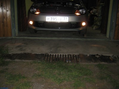

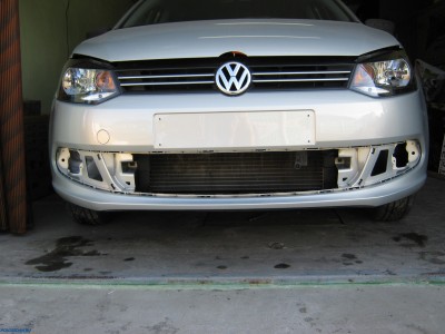

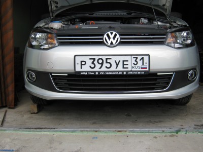

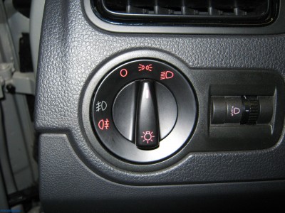

Решил поставить ПТФ,благо погода позволяла это сделать.Проблем с установкой фар и проводки не было,а вот с протяжкой управляющего провода на выключатель пришлось немного заморочиться.Из всех вариантов выбрал вот этот http://www.drive2.ru/l/4899916394579351125/ ,по моему самый простой,и доступный.Правда я сделал немного проще.Снял колесо,подкрылок полностью не снимал,просверлил заглушку,она хорошо видна когда дверь открыта,и из салона сделал отверстие в круглой заглушке.Протянул свободно провод и подсоеденил к выключателю.Ну и вот мой результат:
Комментарий к файлу: так было
1.JPG [ 2.4 МБ | Просмотров: 143514 ]
2.JPG [ 2.15 МБ | Просмотров: 143514 ]
Комментарий к файлу: так стало
3.JPG [ 2.21 МБ | Просмотров: 143514 ]
Комментарий к файлу: выключатель светит один в один с родными подсветками
4.JPG [ 3.41 МБ | Просмотров: 143514 ]
5.JPG [ 2.87 МБ | Просмотров: 143514 ]
