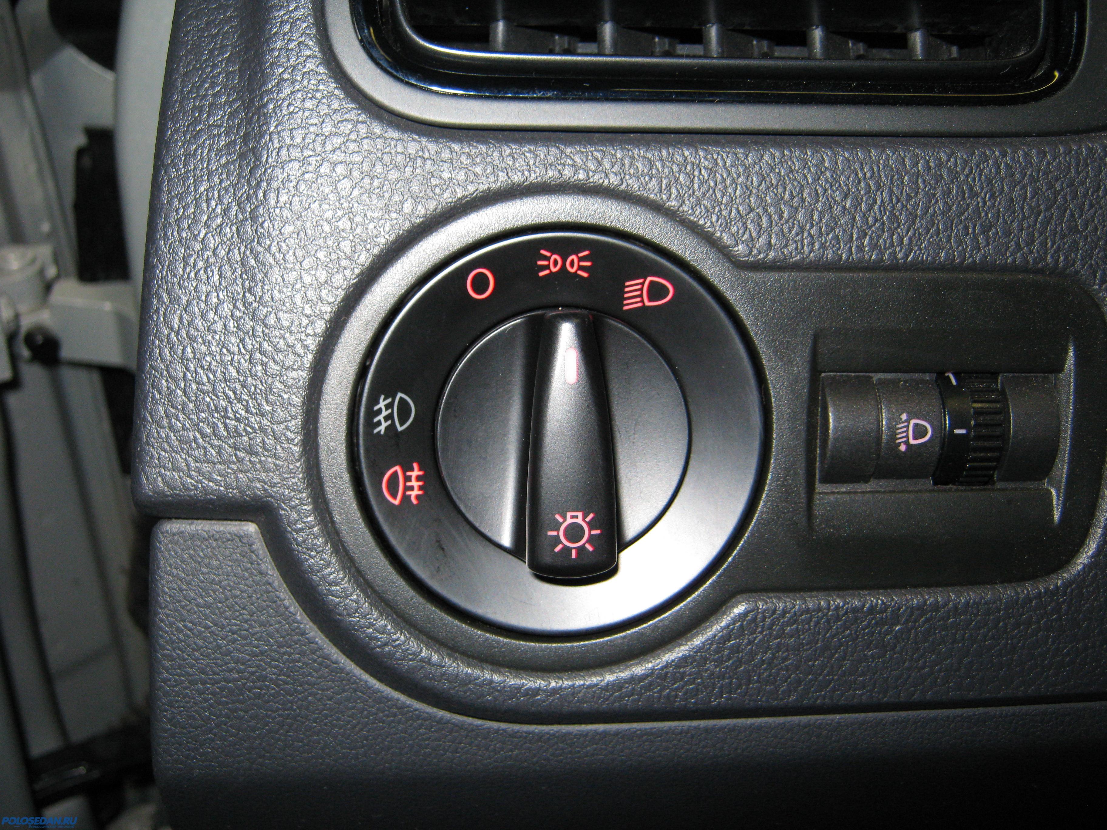

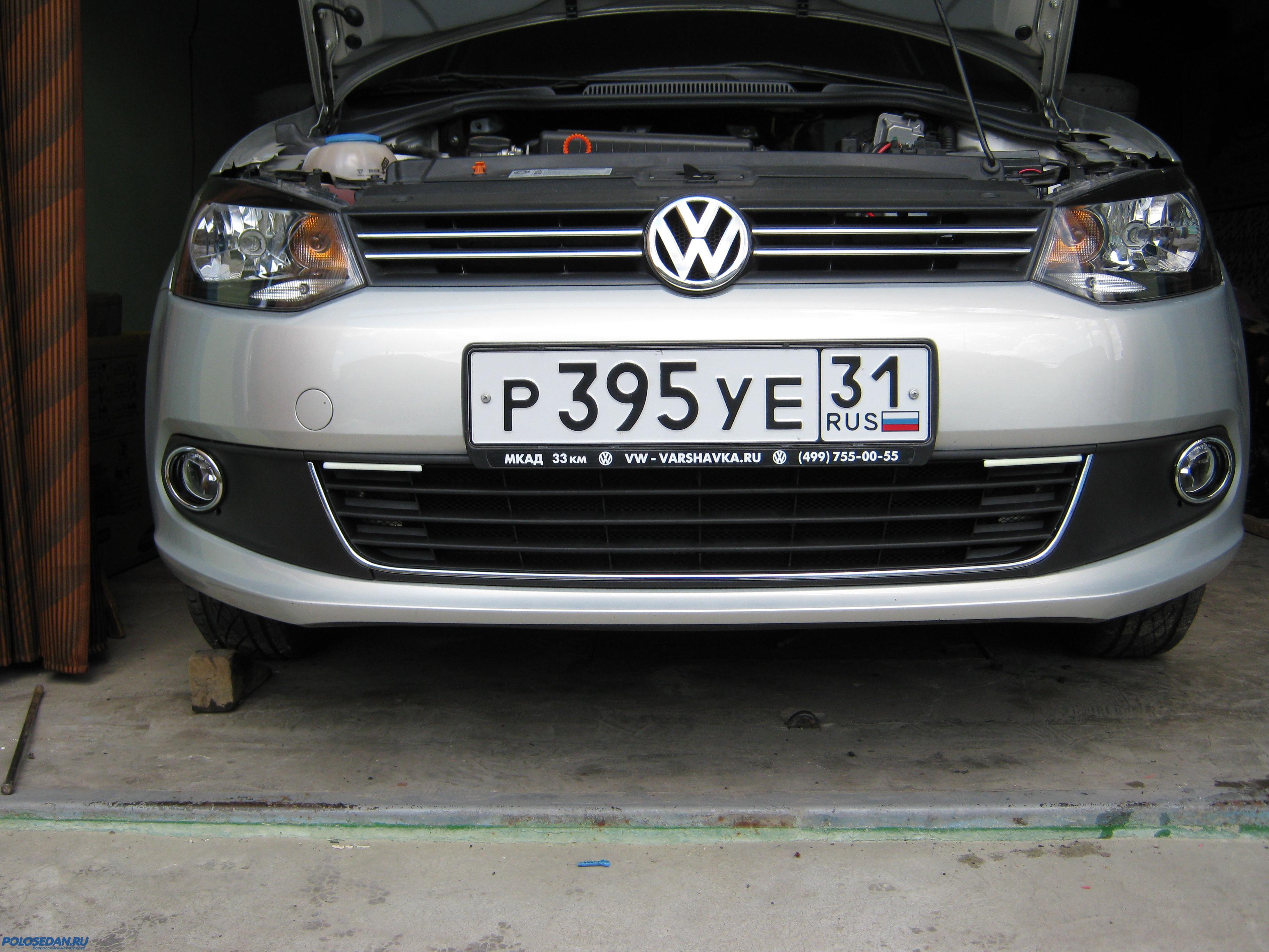

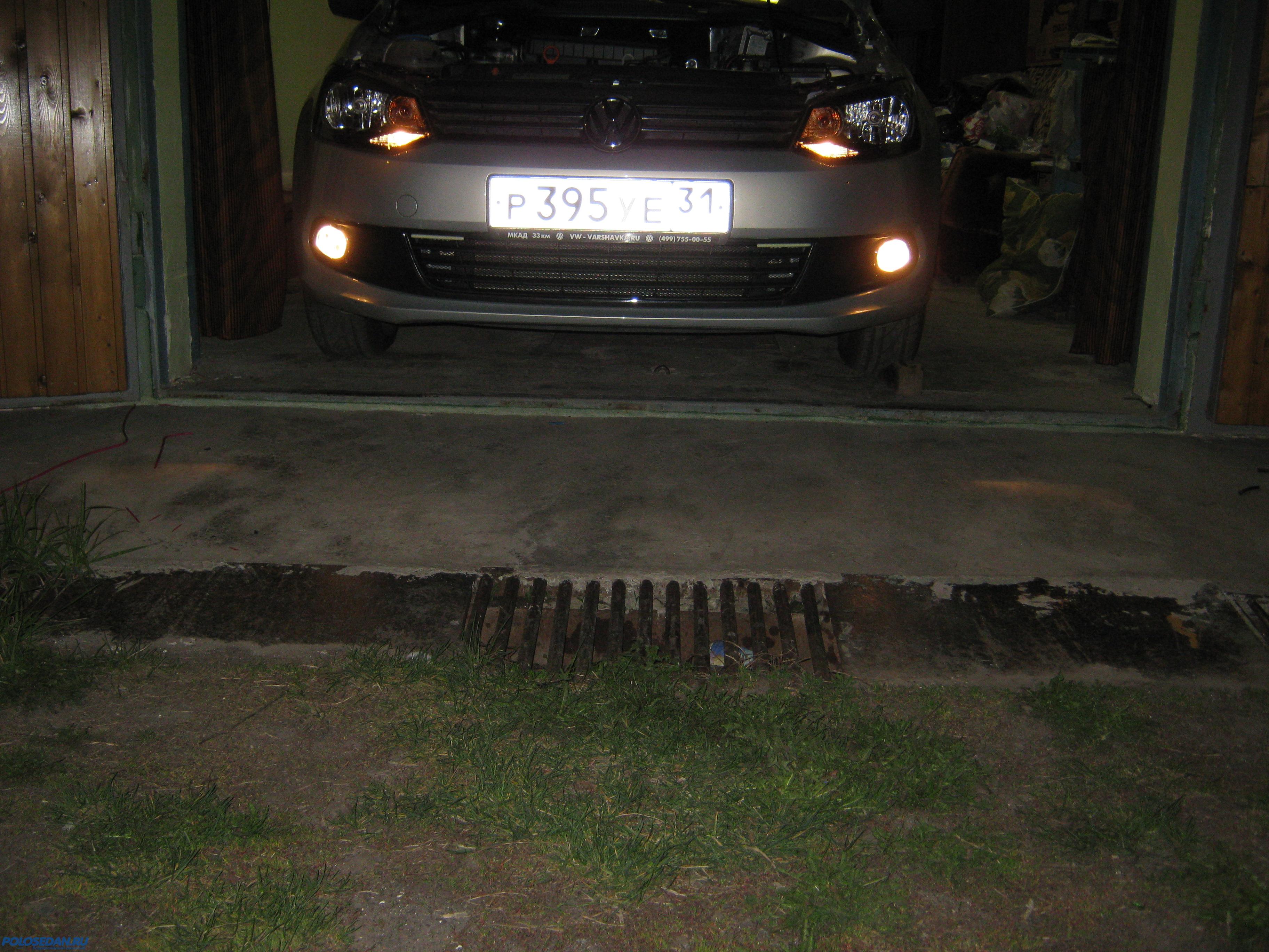

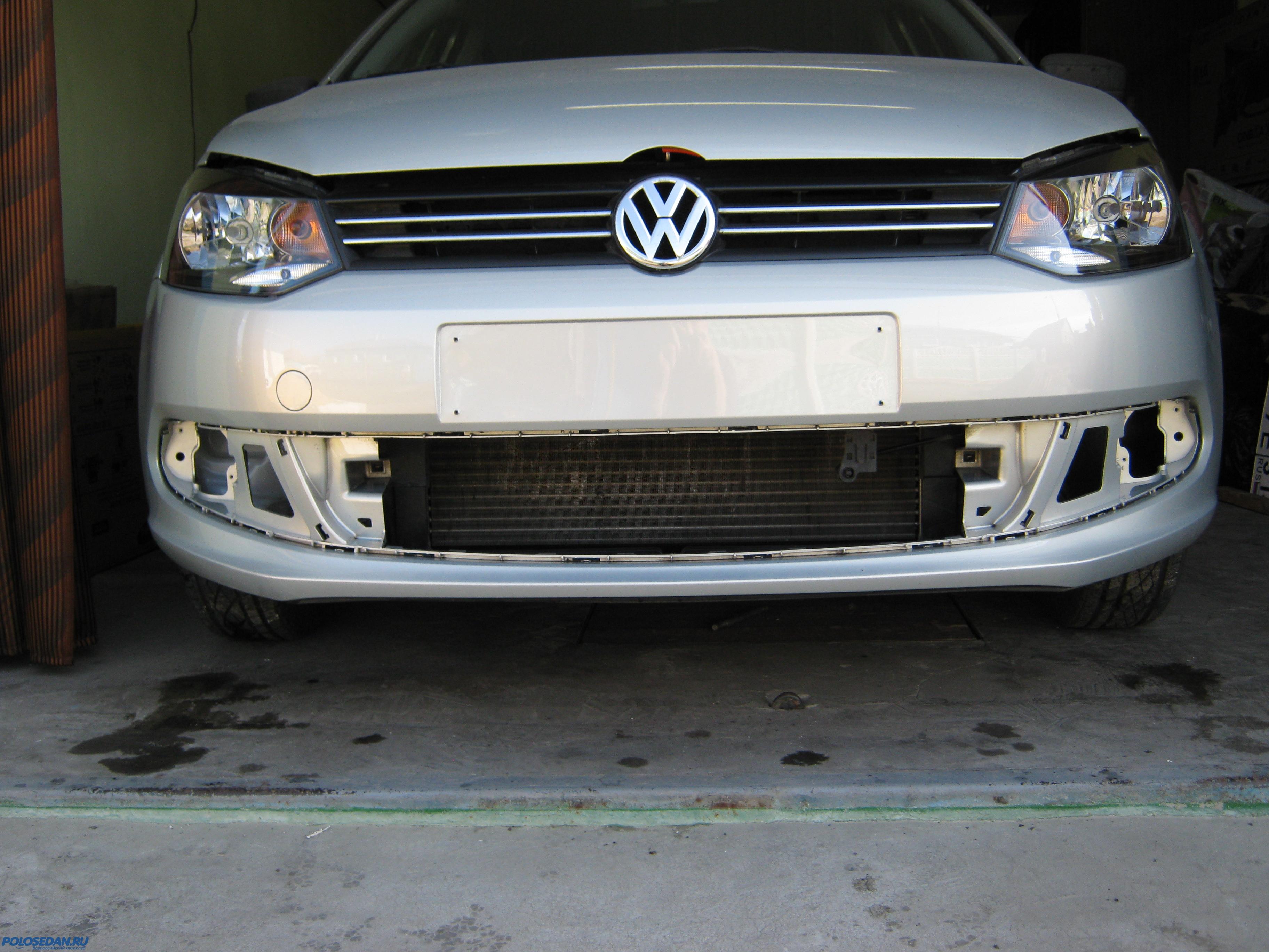

Решил поставить ПТФ,благо погода позволяла это сделать.Проблем с установкой фар и проводки не было,а вот с протяжкой управляющего провода на выключатель пришлось немного заморочиться.Из всех вариантов выбрал вот этот http://www.drive2.ru/l/4899916394579351125/ ,по моему самый простой,и доступный.Правда я сделал немного проще.Снял колесо,подкрылок полностью не снимал,просверлил заглушку,она хорошо видна когда дверь открыта,и из салона сделал отверстие в круглой заглушке.Протянул свободно провод и подсоеденил к выключателю.Ну и вот мой результат:
Комментарий к файлу: так было
1.JPG [ 2.4 МБ | Просмотров: 143617 ]
2.JPG [ 2.15 МБ | Просмотров: 143617 ]
Комментарий к файлу: так стало
3.JPG [ 2.21 МБ | Просмотров: 143617 ]
Комментарий к файлу: выключатель светит один в один с родными подсветками
4.JPG [ 3.41 МБ | Просмотров: 143617 ]
