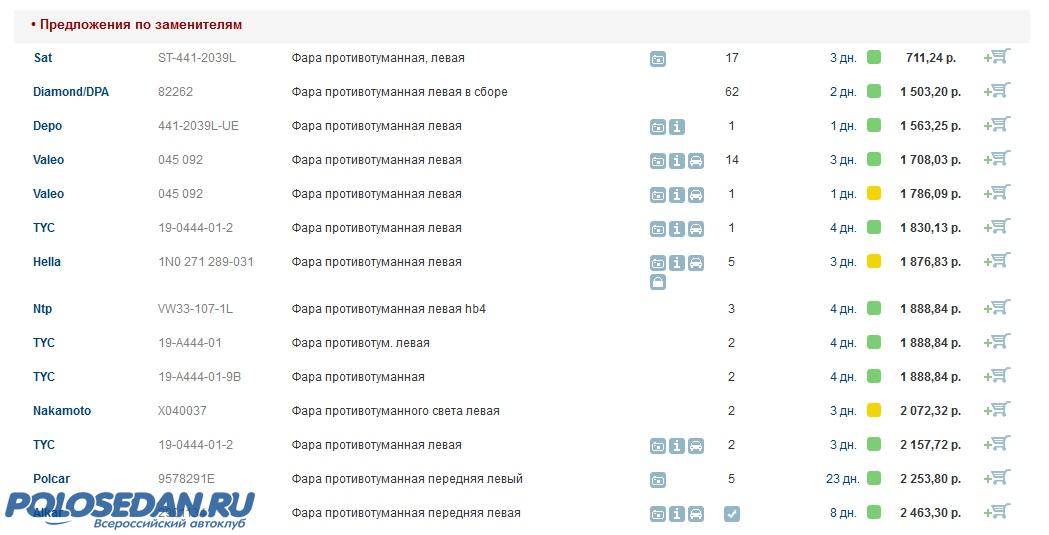

Добрый вечер.
Подскажите код недорогого аналога (левая туманка разбилась).
особо не пользуюсь. поэтому главное чтобы дешево)
rrmukh,

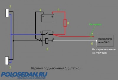

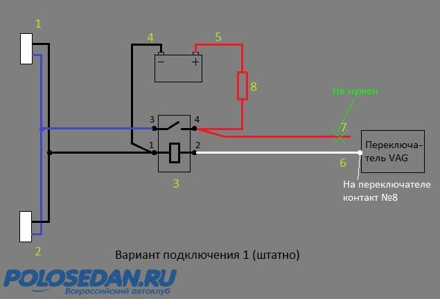

Добрый вечер подскажите пожалуйста купил комплект птф в shop.polosedan , выключатель на алиэкспрес все установил начал подключать не работает. Прочитал много форумов подключал по схеме и получается с выключателя идет минус и подскажите что должно идти +или-
Машина 2014 февраль комфорт
Зарегистрирован: 21 мар 2015, 21:31
Сообщения: 146
Откуда: 63
Благодарил (а): 47 раз.
Поблагодарили: 23 раз.
С выключателя тдет +. Подключал по этой схеме.
shema.jpg [ 27.94 КБ | Просмотров: 228790 ]
