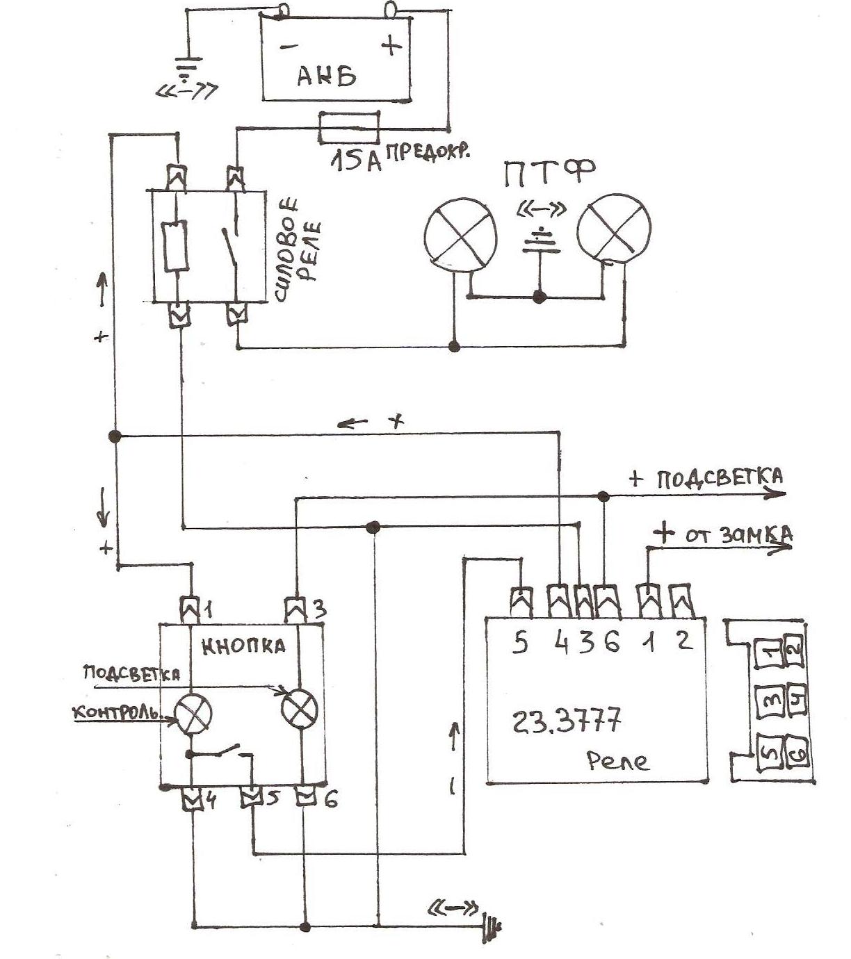

Вот схема подключения ПТФ.
001.jpg [ 135.19 КБ | Просмотров: 308354 ]
Не художник но думаю будет понятно,если что обьясню.

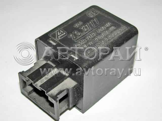

Это реле 23.3777 наглядно
6485.jpg [ 15.64 КБ | Просмотров: 308355 ]
Цена 140р

Можно по моей схеме попробывать перемкнуть между собой контакты 6 и 1 на реле 23.3777,тогда ПТФ будут включаться независимо от габаритов и света.

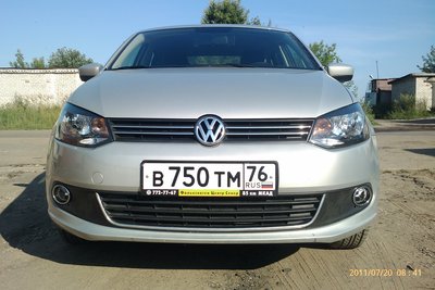

Добрый день, вот поставил на комфорт родные противотуманки (картинка ниже), более того, также поставил родной переключатель с режимом передних ПТФ (слева на торпеде)
Осталось самое главное, как протянуть провода, где их протянуть, куда подключить
Форумчане, благодарю заранее за советы

MVG
Добрый день, при включении ПТФ загорается сигнальная лампа на приборке о включенных ПТФ или нет?

Нет, неверно,
При включении переключателя в режим ближних ПТФ - зеленый цвет на САМОМ переключателе меняется на оранжевый, на ПРИБОРКЕ ничего не происходит, - это нормально для любых VW, на ПРИБОРКЕ отражается только включения заднего ПТФ (оранж. цвет)
P/S/ ПТФ еще не подключил, и очень жду советов профессионалов по проводке..... я их просто поставил пока как и переключатель

MVG
Я как раз и хотел уточнить... Откуда плясать при подключении, т.к. если просто воткнуть переключатель и повернуть рычажок на вкл GNA? будет ли гореть где-то индикация о вкл GNA? если горит, значит сигнал есть, соответственно проводку вести только на сами фарки, если ничего не происходит, то соответственно и на выключатель тоже...
