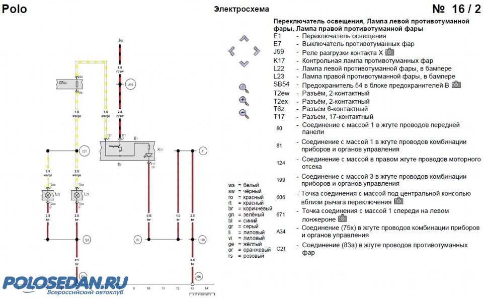

Всем добрый день!
Возникла идея провентилировать вопрос подключения ПТФ через BCM.
Собственно имею Хайлайн, то есть ПТФ установлены с завода и подключены по схеме ниже.
PTF-Polo_sedan.jpg [ 124.86 КБ | Просмотров: 277045 ]
Для того чтобы подключить их через BCM, необходимо каждую лампу отдельно завести на свой пин (левый и правый).
Но так как с завода это все добро идет на переключатель света, то левая и правая лампы объединены в одну цепь в месте, которое обозначено на схеме как C21.
Собственно вопрос, никто не ковырял стоковый жгут проводов на ПТФ? Где эта скрутка физически расположена никто не знает?
В идеале конечно чтобы она была уже где-то в салоне, только вот не охота расковыривать весь жгут чтобы это выяснить.

Iari писал(а):
зачем все это? что не устраивает в стандартном включении?
мне в прошлом году попадалось на Драйве -там тоже кто то озадачился этой скруткой и и в итоге-раскидали всю приборную панель и нашли - она где то в салоне в общем жгуте под приборной панелью .
Хочу реализовать корнеры (подсветку поворотов при включении поворотника и при включенных габаритах). Если эта скрутка в салоне и нетруднодоступна, то там делов на полчаса и материалов два провода нарастить и пару контактов обжать.
Искал на драйве, :( увы не нашел про эту скрутку ничего.
Была!
я точно помню -потому что меня тогда интересовал вопрос замены ВСМ и все варианты переброски проводов габаритов и фар на ВСМ.
А драйв стал в этом плане очень урезанным -у него очень короткий архив.
