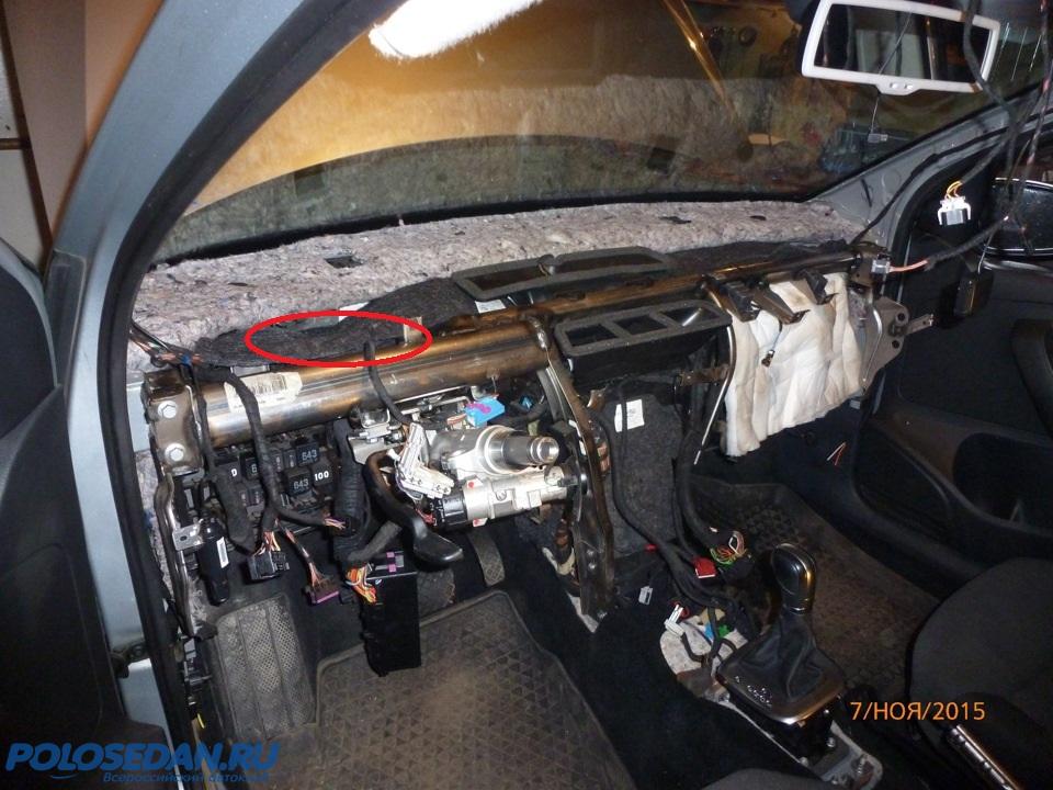

В общем место это труднодоступное, для того чтобы хорошо сделать необходимо полностью снимать торпеду и откручивать поперечину. А чтоб открутить поперечину, нужно разобрать жабо и снять механизм стеклоочистителя.
skrutka.jpg [ 224.15 КБ | Просмотров: 316657 ]
Не очень приятные и быстрые работы. Как говорится, ушел размышлять...

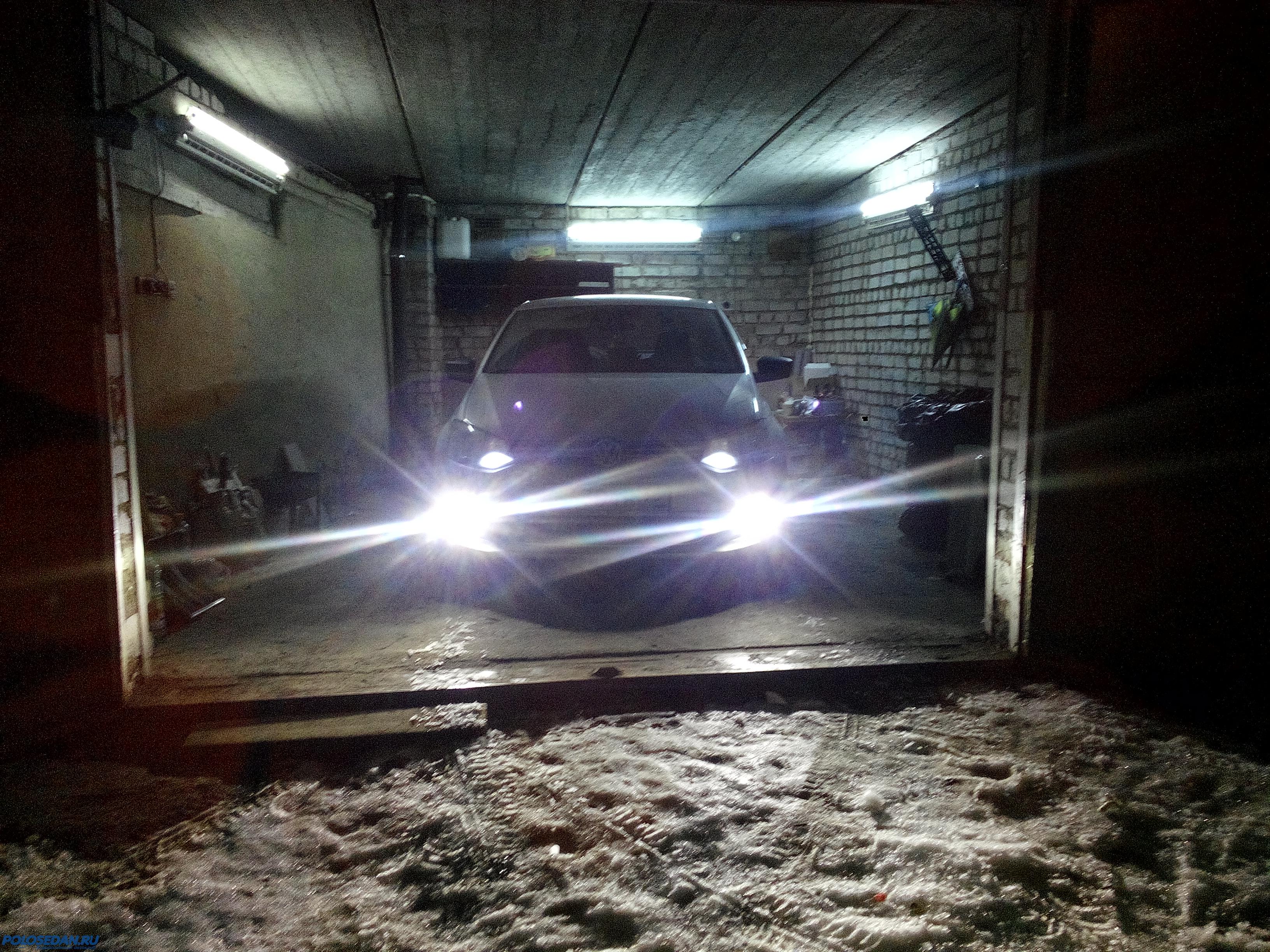

На днях поставил ксенон шоуми 4300К в туманки линзованные фирмы депо.Разница ощутимая после лампочек.Фотки с лампочками когда стояли можите посмотреть на стр.32 как светят.
Добавлено спустя 4 минуты 40 секунд:
Оцените ксенон как хуже или лучше чем лампочки!!!
Даже на фото ослепило, а что в реале? Зачем ксенон в противотуманках, туды наоборот нужно корячить желтые галогенки для лучшей видимости в туман. Назначение противотуманок, как это ни странно - подсвечивать дорогу в туман, а светить в туман чисто белым светом - это то же самое, что пламенем свечи подсвечивать себе тропинку в темном лесу. Ни один производитель авто в мире не ставит ксенон в противотуманки, не задумывались, почему? К примеру, линзованные туманки от тоурана, кэдди, которые подходят и к нашему авто, предназначены для установки галогенок. Вангую - через непродолжительное время после постоянного использования у вас оплавится линза в этих корейских линзованных поделиях от депо и одна противотуманка будет искать отряд СС в кустах, а вторая - бомбардировщиков люфтваффе в небе. Ну и конечно, лучи добра в ваш адрес от встречных водителей ночью. Дело-то тут не в силе света, а в освещенности определенных точек перед авто, которая не должна превышать определенных значений, на это есть целый ГОСТ.

На сколько можно судить по 3 фотке, то регулировка фар не выполнена.
На стене черта света должна быть максимум горизонтальной, а лучше всего убывающей в пол, в этом случае да же ксенон не будет слепить встречку (именно так получается при правильной регулировки ПТФ) в этом случае ПТФ освещают только 10-15 метров впереди машины.
Тут же она наоборот поднимается вверх, в таком случае 100% будет слепить встречку.
При правильной регулировке фар человек с 40 метров и смотря на машину вообще не должен замечать свет ПТФ (будь то галоген, то ксенон), так как они должны ему освящать ступни.

Еще не успер их вниз опустить ,а так ездил и не кто не жаловался и не мигали в темное время суток отходил на 50 метров слепа нет.Если поставить в обычные туманки то слеп будет как бы ты их не опускал.А так хорошо освещает дорогу.И не кто еще не мигал .

wpolow, ксенон может тебе и лучше, а вот другим точно хуже. Вроде сейчас ведь на пол года лишение за него...

wpolow, совсем нихт ферштейн? Противотуманки не для основного освещения дороги. Это уже выше сказал mister_hat. Опусканием вниз дело не решишь, ибо дело в направленности потока от ксенона во ВСЕ стороны.
