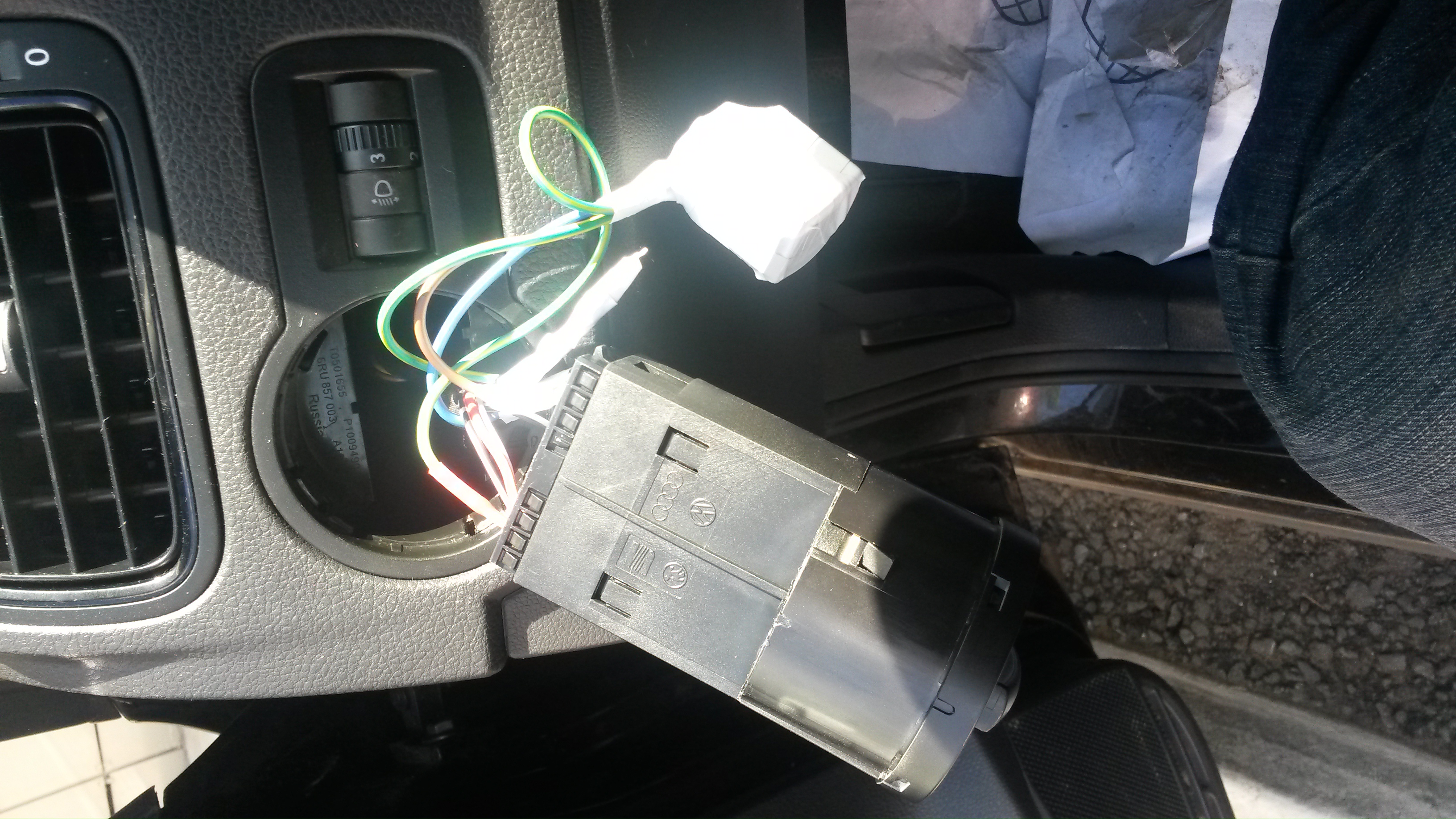

Вытащил переключатель света и нашел нужные проводки.
13 это левый габарит.
14 правый габарит.
16 это подсветка салона (кнопочки, приборка)
Чтобы не пищал нужно все три обрывать.
Поеду куплю два реле, двойное и одинарное, потом отпишусь.
Зарегистрирован: 22 янв 2013, 00:35
Сообщения: 129
Откуда: Жуковский
Поблагодарили: 62 раз.
Итак, работа завершена, всё работает!
Авто свет в любой комбинации. (Кроме ПТФ, их у меня просто нет еще)

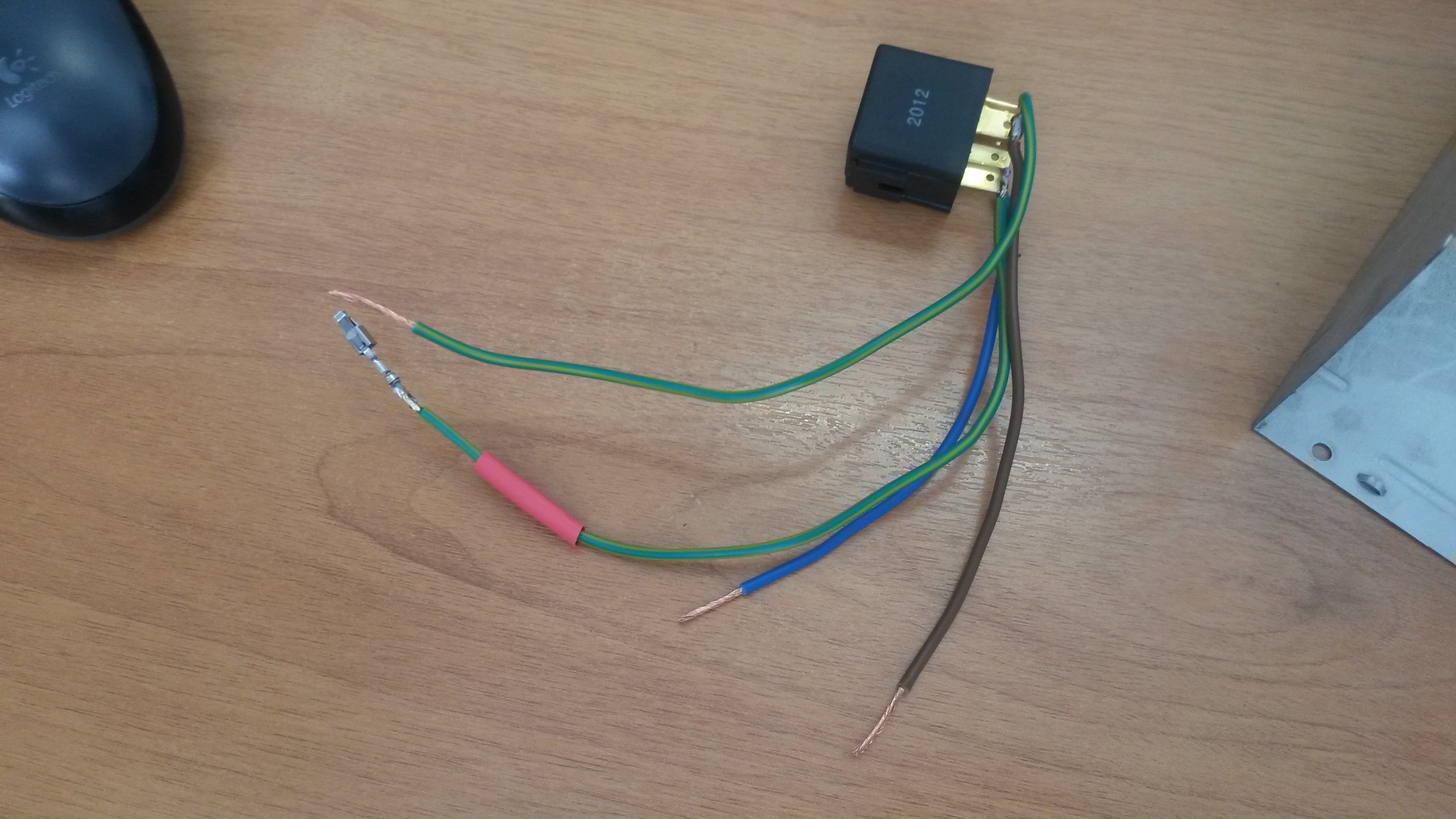

Выдергиваем фишки 13 и 14, их можно не обрезать просто зачистить проводки.
Обрезаем фишку номер 16, паяем на неё 30 контакт реле.
На обрезанный хвост прикручиваем или припаиваем 13 и 14 хвосты фишки.
Туда же припаиваем или приматываем 87 контакт реле.
Катушку реле 85 и 86 контакты подключаем к проводу 2 и 10.
Выдергивать фишки надо в 3 шага. Со стороны разъема надо воткнуть скрепки с обоих сторон от контакта. Потом отогнуть пластиковый язычок наверх, сбоку разъема.
И выдергиваем сам контакт.
Работает как на ближнем, так и на габаритах.
Выключаем зажигание все потухло и не пищит.
Зажигается не от запуска, а от поворота ключа.
Проект: автовыключение света на VW Polo седан

Ursus82,
Какое реле использовали?
Сообщения: 129
Откуда: Жуковский
veteran52 писал(а):
Ursus82,
Взял от ВАЗа 5 контактное за 50р.
