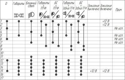

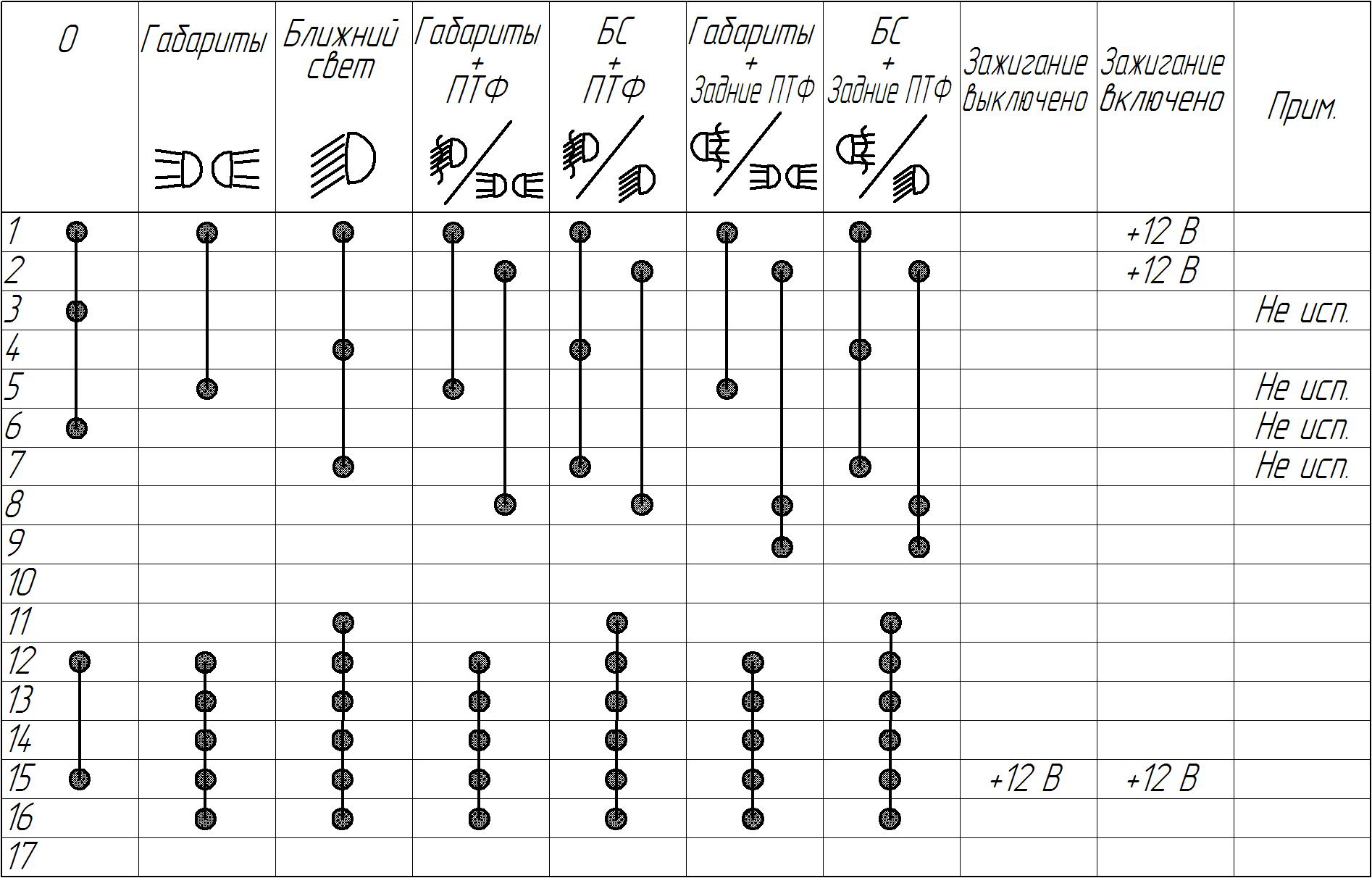

Антон писал(а):
Вариант включения противотуманок при включении зажигания:
вынимаете переключатель света
Alexey VW писал(а):
Выключатель света вынимается очень просто. Ставите переключатель в положение "все выключено" и нажимаете на переключатель (на саму крутилку). И в таком нажатом состоянии поворачиваете до положения "габариты". После этого он в сборе просто вынимается из "колодца" в котором расположен.
на колодке переключателя пронумерованы разъёмы,
на 1ый и 2ой подаётся напряжение при включении зажигания,
8ой разъём - передние противотуманки,
9ый -задние.
Соединил 1ый и 8ой. Теперь при включении зажигания загорают противотуманки.
Кстати при необходимости их можно выключить вынув соответствующий предохранитель.
Не мудрствуя лукаво подключил напрямую от замка зажигания ближний свет по идее многоуважаемого Антона. Ближний виден лучше противотуманок и не намного прожорливее. Безопасность в приоритете! Делал не для экономии, а чтоб не забывать включать. Первоначально хотел просто на колодке поменять клеммы ближнего света и габаритов, чтоб при первом положении включался только ближний, при втором добавлялись габариты. Но схема коммутации выключателя освещения это не позволила. Потому сделал по идее Антона, но подключил себе ближний свет вместо противотуманок.
Попутно составил схему коммутации выключателя освещения, может кому-то пригодится. Из таблицы видно, что ближний свет запитывается от +12В клеммы №1, а противотуманки от +12В клеммы №2. Провода к ним подходящие и по сечению разные. Думаю не стоит нарушать топологию производителя. Выкладываю.
Коммутация выключателя.jpg [ 267.64 КБ | Просмотров: 7319 ]
