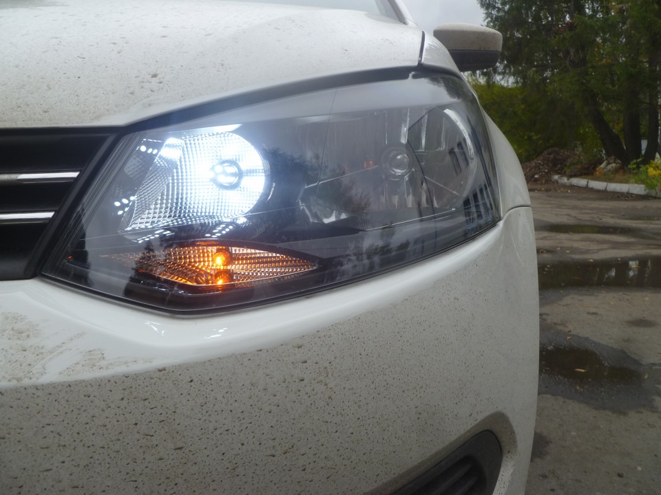

Пару раз видел поло, у которых изменены места поворотников и габаритов в передних фарах, хочу сказать, что смотрится шикарно и поворотник от этого ни коем образом не пострадал, видно его отлично. Хотел бы узнать, как можно это реализовать? Есть идеи, чтобы не колхозить и тупо не перематывать провода изолентой?

Есть оранжевые лампы в типоразмере наших (Т10) габаритных. Но возможно будет срабатывать сигнализация и неиасправных лампах - у них низкая мощность. Есть большей мощности под Т10, но их колба не пролезет в наш рассеиватель. Провода к лампам рЭзать.

Мне интересен сам сабж, как это можно реализовать без колхоза. чтобы можно было как-то поэкспериментировать, да и вернуть на место, если будет глупо или небезопасно, в реале видел только один такой поло. Смотрелось просто супер, мне повезло, было яркое солнце и поворотник, как я хочу вам сказать, было очень четко видно, скорее всего там диод стоял, от отражательй все отлично видно + есть повторители.

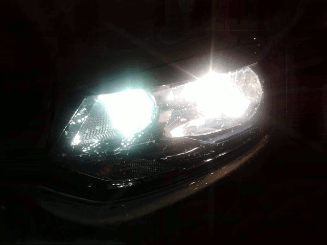

Собственно, это уже делают, ссыль. Лампа поворотника - обычная W5W, вопрос - достаточно ли?

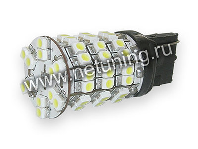

На мой взгляд, вместо существующих поворотников можно поставить не просто габариты, а 2-х нитиевые лампы 21/5W и сделать на этом месте еще и ДХО. Вполне возможны и варианты на светодиодных лампах, думаю такие уже есть, вопрос только в их надежности. Что же касается оранжевого поворотника в светодидном исполнении, то они тоже уже есть, производитель заявляет "Световой поток, 300лм и мощность 4,6Вт", что весьма не хило.
