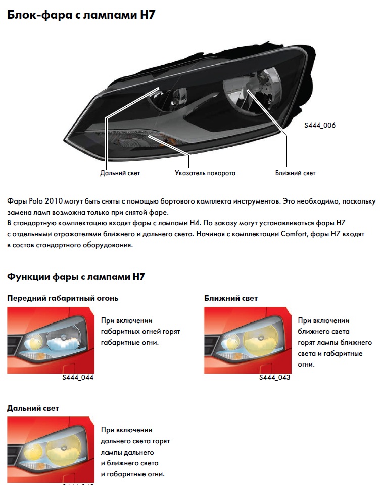

Может видели ФПС с фарами от хетча :?: - там действительно визуально как вы пишете. Сам по весне поменял на такие и светят лучше стока.
Смена мест поворотов и габаритов
Фары от хетча.jpg [ 168.42 КБ | Просмотров: 14925 ]
viewtopic.php?f=19&t=187&start=25#p115632 и т.д.
схемка с коммутацией стоковой и хетчевской фары
viewtopic.php?f=19&t=187&start=275#p164339

Оптика хороша, но менять штатную на штатную я не хочу, другое дело фары от gti, но это удовольствие не на сейчас.
Мне интересен сам сабж, как это можно реализовать без колхоза. чтобы можно было как-то поэкспериментировать, да и вернуть на место, если будет глупо или небезопасно, в реале видел только один такой поло. Смотрелось просто супер, мне повезло, было яркое солнце и поворотник, как я хочу вам сказать, было очень четко видно, скорее всего там диод стоял, от отражательй все отлично видно + есть повторители.
