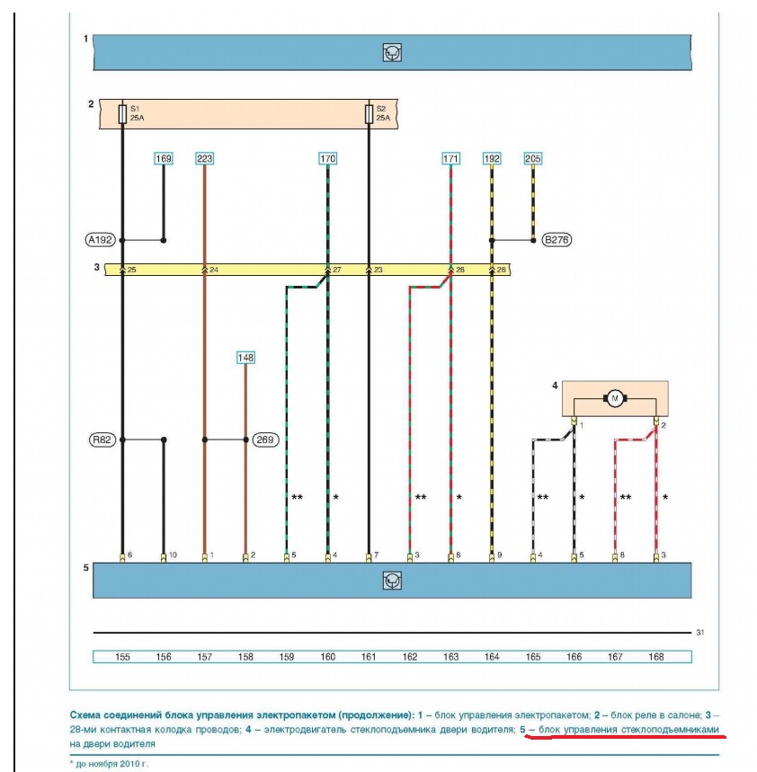

Serёga писал(а):
Крупцев Дмитрий, Проверь всё еще раз!
А черный, желтый и черно-желтый точно к "минусу" прицепил - коричневый провод (пин №24 в колодке) ?
И что значит - поворотники моргают не так?
У меня раньше сигналка стояла и минус ее был подцеплен к черному проводу в косе, идущей в двери. Я туда же и зацепил. Но сама приблуда работает, значит минус есть. Или к 24 пину принципиально надо?
Поворотники моргают как бы с паузой после щелчка закрытия\открытия. Когда ключом то мне кажется синхронно с поворотом ключа.
Сообщения: 393
Откуда: Нижний Новгород
Благодарил (а): 105 раз.
Поблагодарили: 110 раз.
Имя: Серёга
Принципиально! Черный провод в схеме используется для управления стеклоподъемниками!
Дистанционный ключ на Тренд и Комфорт помощь с подключением
ХХ.jpg [ 140.5 КБ | Просмотров: 10125 ]
А в схеме управления замками двери (в начале этой темы) "минус" -коричневый, черных проводов, как видишь, там нет!
Зарегистрирован: 23 май 2014, 19:56
Сообщения: 9
Откуда: Россия, Москва
Serёga, Ура!!! Помогло!
