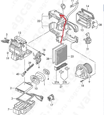

Судя по схеме можно вытащить салонный фильтр и пропихнуть трубку вверх и влево......залить пеной.
Красным маркером обозначено как должна находиться трубка очистителя....

gelozevs777, а пойдёт ли пена по такому направлению - вверх ?

так у нас как раз кончик трубки,как я нарисовал ,будет вверху.......и пена будет обволакивая соты испарителя, спускаться вниз......только вот перед этим действием, вначале не будет лишним брызнуть пены снизу в дренажное отверстие, а потом уже через отсек салонного фильтра.
P.S......это я не направление нарисовал, а как бы саму трубку ......наверно неудачно.

gelozevs777, не я про то, что пена пойдёт ли нормально снизу в верх, от салонного фильтра по трубке к испарителю ?

пена расширяется очень сильно и, буквально, прёт со всех щелей, так что вверх должна пойти... если объём закрытый.

если рука тонкая, то как можно глубже засунуть..... и в верху будет канал для воздуха поступающего в испаритель.
:? ......да почему же снизу вверх.....у нас вентилятор подаёт воздух с низу через салонный фильтр, правильно? а вот после салонного фильтра воздух поступает к испарителю уже через, так называемый, верхний канал, так? во т в этот то верхний канал нам и нужно попасть трубкой очистителя и набуцкать туда от души пены.....хотя в принципе достаточно я думаю будет и через дренажное отверстия...... если от души.....чтоб полезла из всех щелей, больше микробов убьёт :-)
