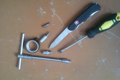

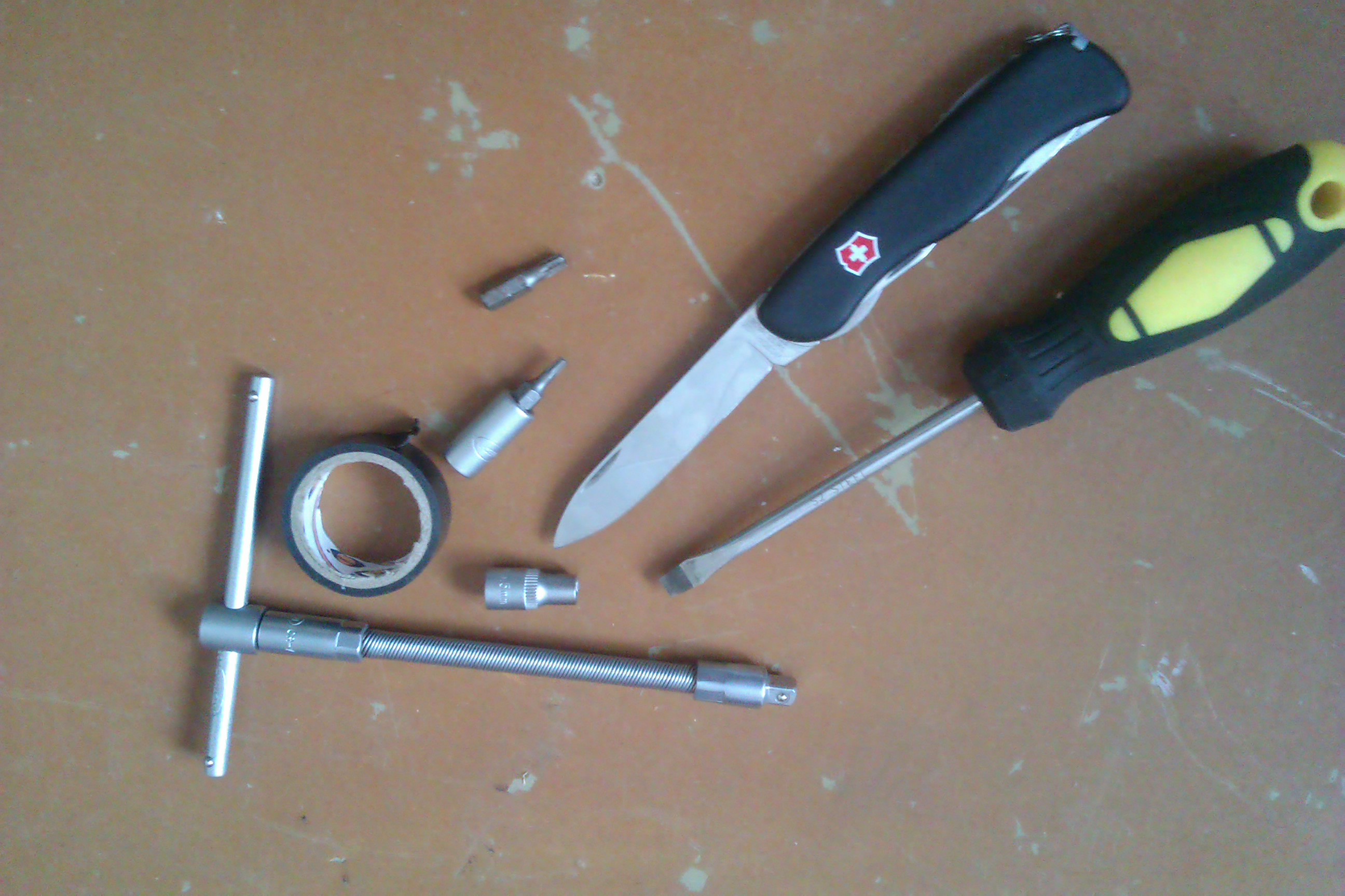

Понадобится инструмент:
шлицевая отвертка S6 (оптимальна) или нож, конечно если есть специальные пластиковые лопатки для разборки панелей автомобиля будет еще лучше.
звездочки Т20 и Т15
головка 5,5мм с удлинителем и воротком
ветошь
смазка (я смазывал жидким ключом elf )
две пластиковые стяжки
изолента (наклеивал на жало отвертки чтоб не поцарапать пластик)
И так, демонтируем перчаточный ящик, для этого понадобится снять боковую крышку с панели приборов ( в районе ее закругления аккуратно поддеваем шлицевой отверткой, ножом или арм.инструментом (лопаткой)) и постепенно помогая инструментом отводим ее в сторону.Вытаскиваем из панели приборов железную скобку (она служила замком для боковой крышки которую мы уже демонтировали.
Звездочкой Т20 отворачиваем винты в перчаточном ящике ( точно не помню но по моему 3 сверху, 1 по средине, 2 под панелью ).
Сбоку где была крышка панели отжимаем пластиковый лепесток круглой защелки и вытаскиваем на себя перчаточный ящик сняться должен очень легко, если нейдет где то держит винт. ( Перчаточный ящик это примерно 20% всей панели приборов)
Сняв ящик видим перед собой белый лист шумоизоляции. Справа сверху обрезаем хомутик которым он прикреплен к трубе. Отводим аккуратно шумку в левую сторону и видим перед собой корпус вентилятора печки.
Далее берем либо звездочку Т15 либо головку 5,5мм с удлинителем и отворачиваем вины корпуса вентилятора печки. Опять таки скажу приблизительно, представим что этот корпус часовой циферблат. 1ый винт на 1час, 2ой винт на 2часа, 3ий винт на 5 часов , 4ый винт на 7 часов (спрятался за уголком панели) , 5ый винт на 10часов.
Аккуратно срезаем пластиковую стяжку удерживающая проводку к вентилятору, сверху слева, разъединяем фишки и вытаскиваем корпус вентилятора. Нижний уголок можно отгибать, но аккуратно.
Ну а все остальное уж сами знаете :-)
