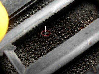

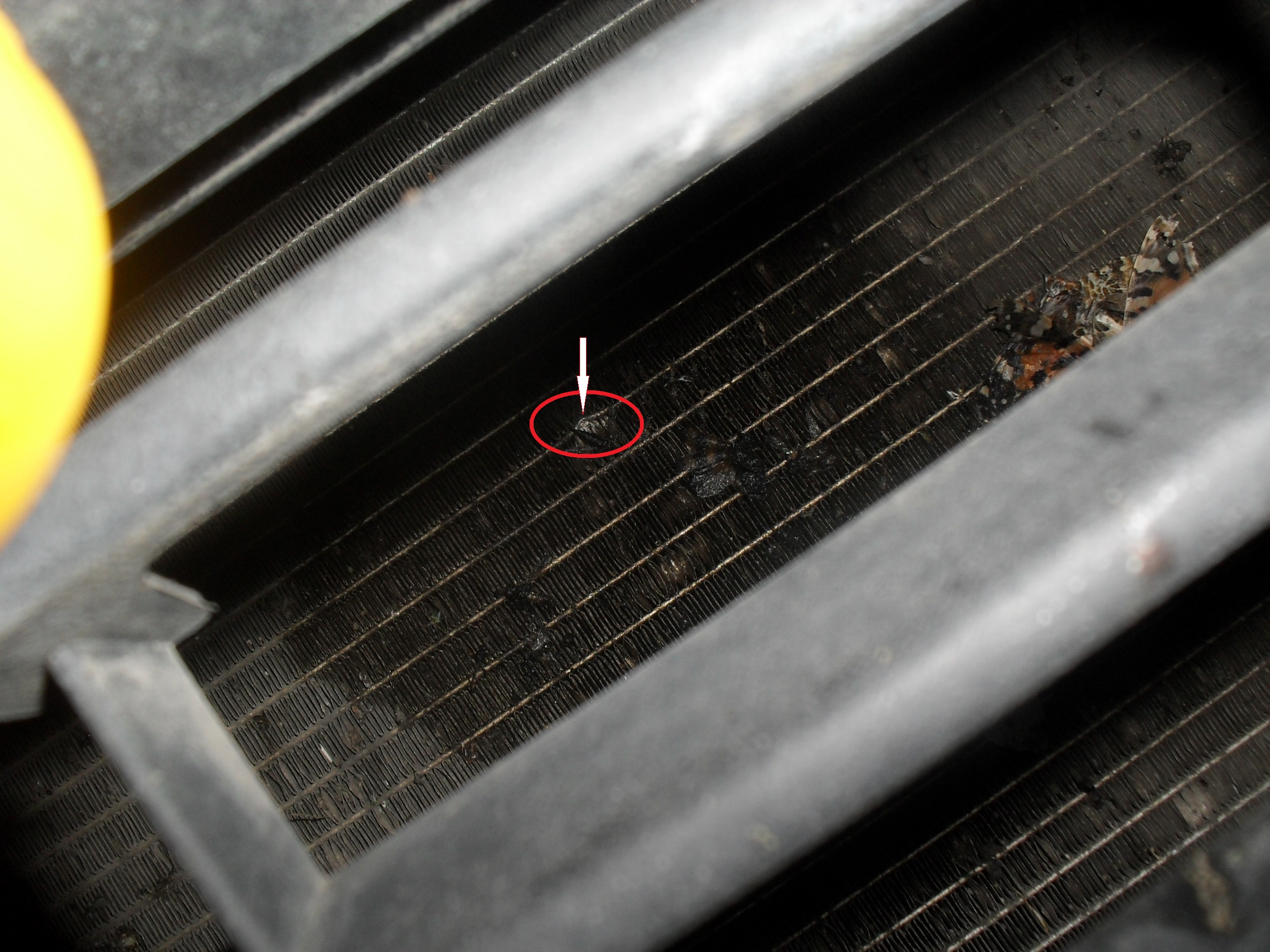

Неприятная история - отказал кондиционер в VW Polo седан !
31.jpg [ 1.21 МБ | Просмотров: 5602 ]

А темное пятно-это масло, которое добавляется во фреон?
Сообщения: 2344
Поблагодарили: 926 раз.
ОлегV писал(а):
отчётливо видно место повреждения (трещинка на вмятинке)
А самое главное - отчетливо видно маслянное пятно вокруг вмятинки. Это совершенно однозначный признак ушедшего фреона, можно даже трещинки не искать :)
Именно так.

v-note, это повреждение можно запаять. Проконсультируйся с кондиционерщиками. Не затягивай с ремонтом-чем дольше система находится в разгерметизированном состоянии, тем хуже.
Последний раз редактировалось Big 14 26 июн 2014, 11:22, всего редактировалось 1 раз.
Зарегистрирован: 04 ноя 2011, 17:46
Сообщения: 28
Да, очевидно что масляное пятно это след от вышедшего фреона. Заваривать не хочется, нужна замена. Сетки не было, мотайте на ус. Заменил бы сразу, но сейчас я проездом в Таганроге, ещё дня три, за это время раздобыть конденсор не реально. А мне потом ещё 5 тыс. км до дома, широким кругом по России и Казахстану. Мда. Кроилово ведёт к попадалову. Ставьте сетки, у кого ещё нет.
