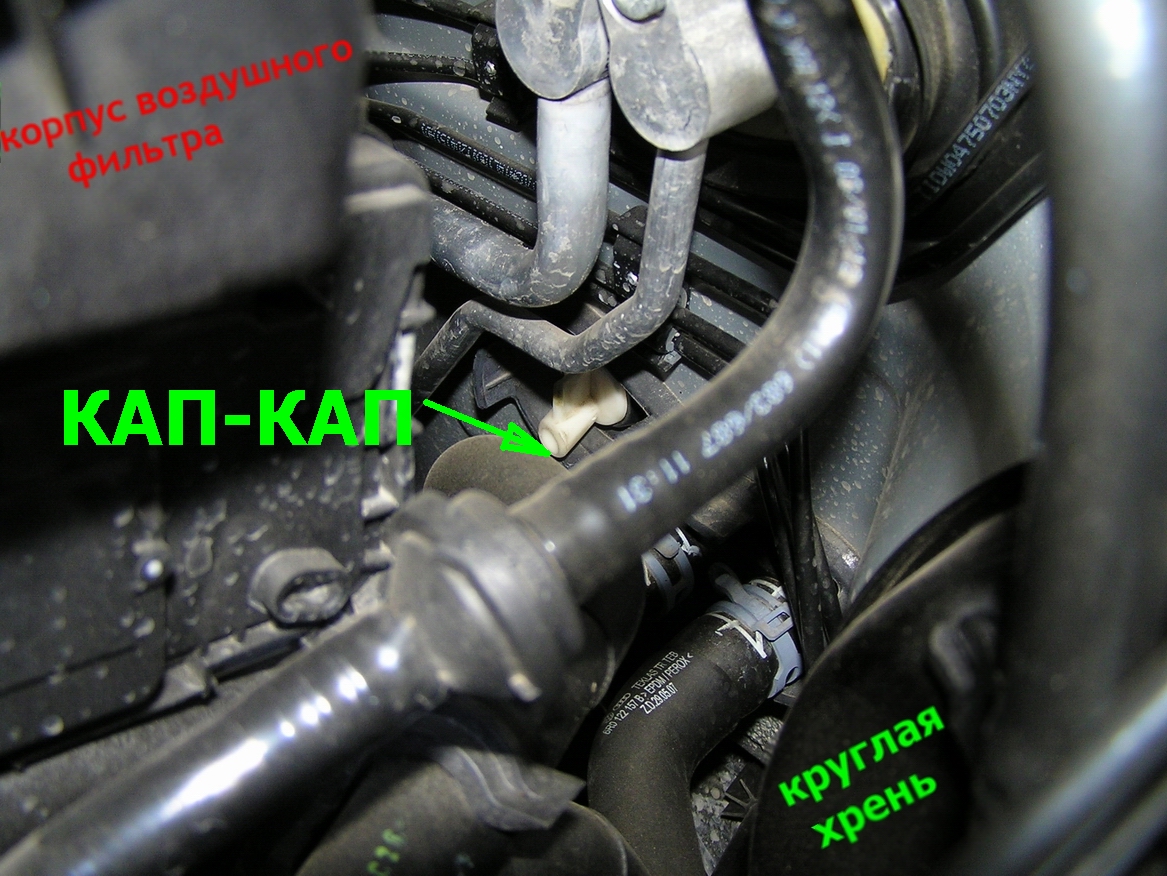

LKDON, согласен, я вот не большой спец в авто, и где этот моторный щит находится понятия не имею...
Товарищи автоспецы, можете фотку открытого капота выложить со стрелочкой где хоть искать это отверстие?
Это "стена" между капотом и салоном. viewtopic.php?f=133&t=2913&start=100#p199114 Если не можете найти,включите кондиционер и наблюдайте,откуда будет капать,глядя на моторный щит.

Pesst, вот:
Кондиционер VW Polo седан. Работа и обслуживание
P6250043.jpg [ 714.29 КБ | Просмотров: 6022 ]

sergeant, ну вот, то, что нужно! супер :) особенно понравилась "круглая хрень" :-D
