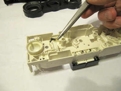

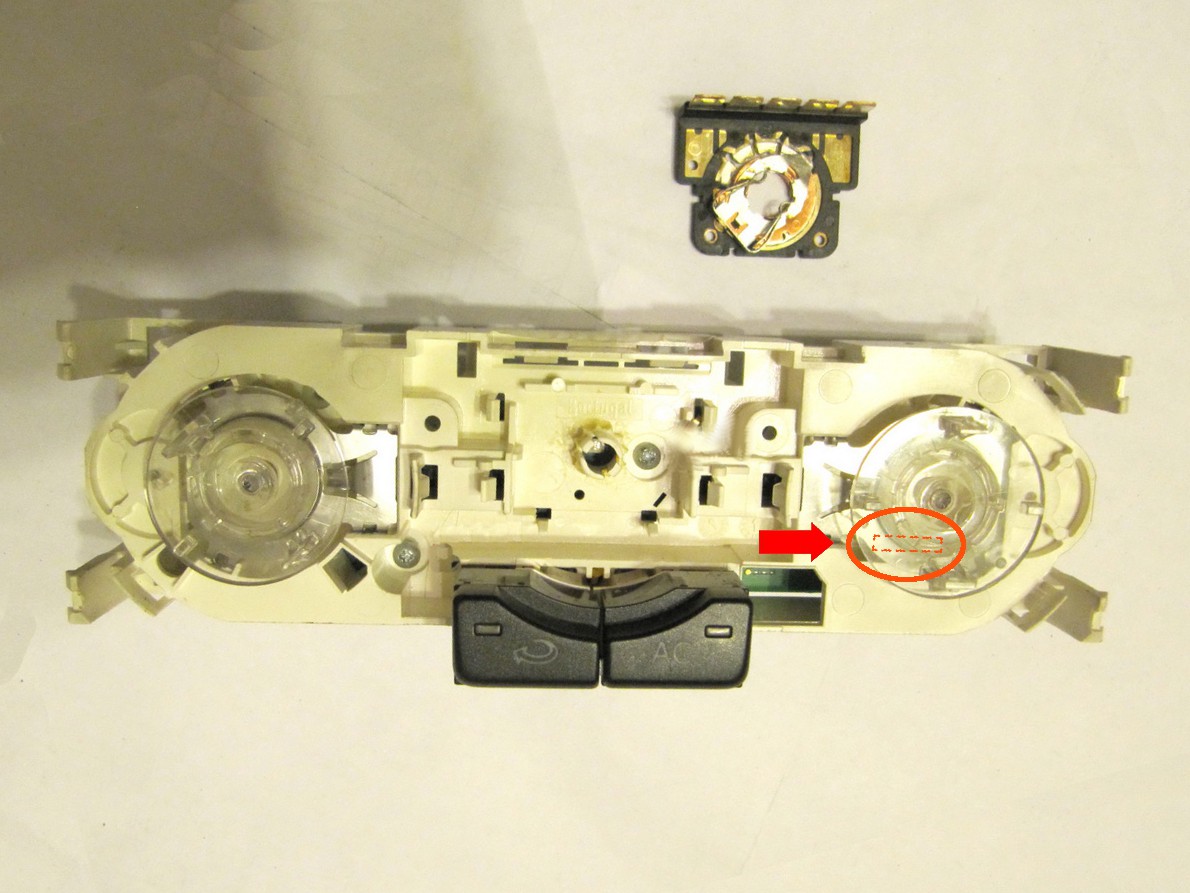

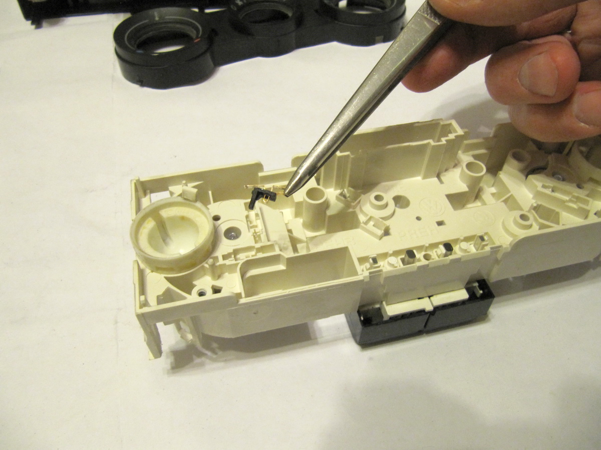

Давненько у меня чесались руки залезть в блок управления отопителем с целью устранения этих автовключалок. Возможно, кому-то это и удобно (автоматическое включение кондюка), меня это бесило. Напрягало то, что кто-то или что-то решает за меня когда включать/выключать кондиционер. Мало того, если печка вывернута на холод, автоматика еще и рециркуляцию врубала. Зачем? Непонятно. Запотевание при повышенной влажности в таком случае еще больше.
В общем, изъятием одного единственного микрика всё устранилось.
Кондиционер VW Polo седан. Работа и обслуживание
IMG_0445.JPG [ 276.23 КБ | Просмотров: 10908 ]
Илья, а поподробнее ?
Сообщения: 1391
Откуда: Барнаул
Благодарил (а): 786 раз.
Поблагодарили: 2089 раз.

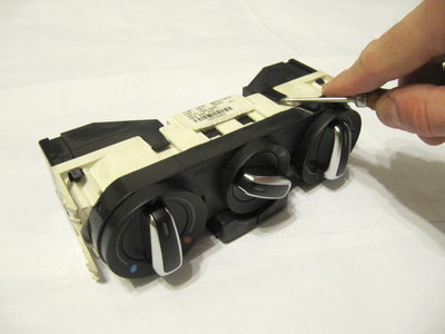

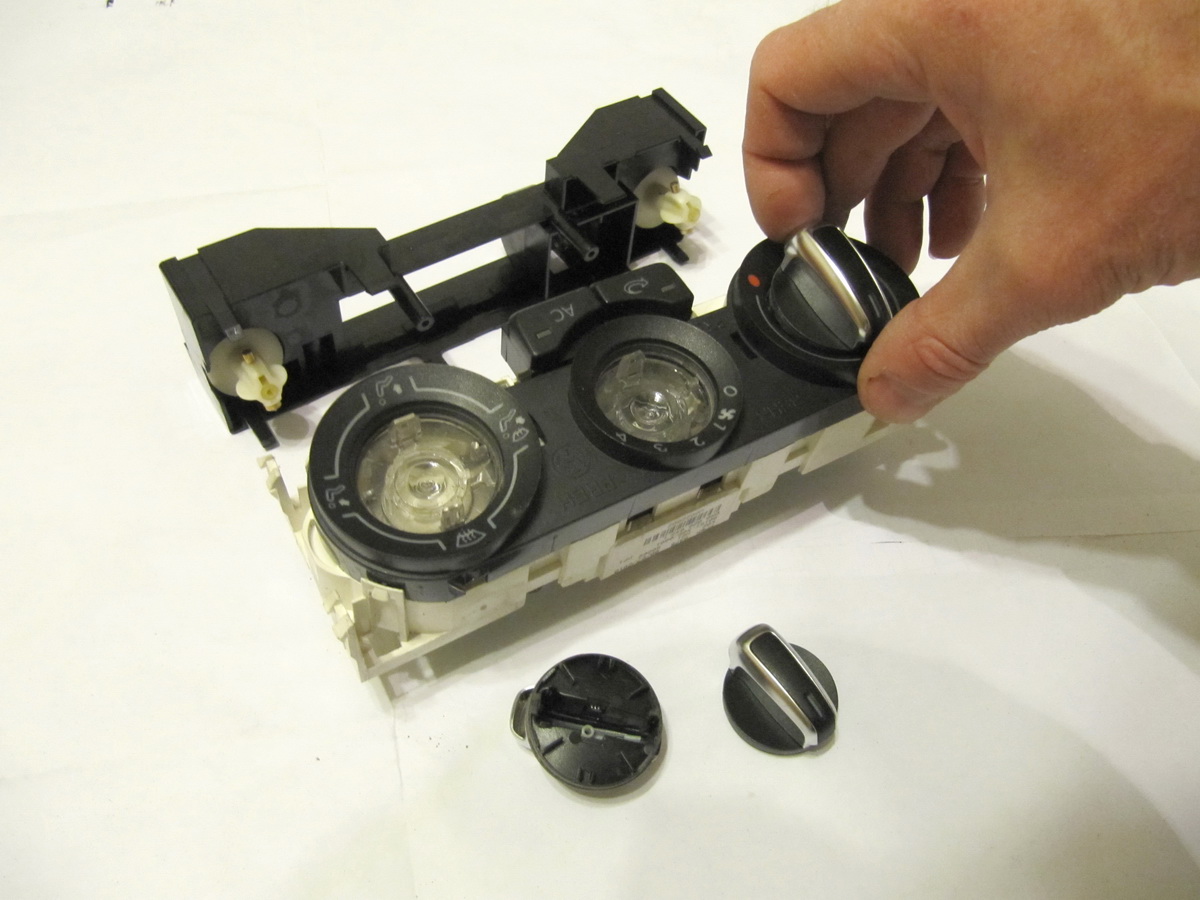

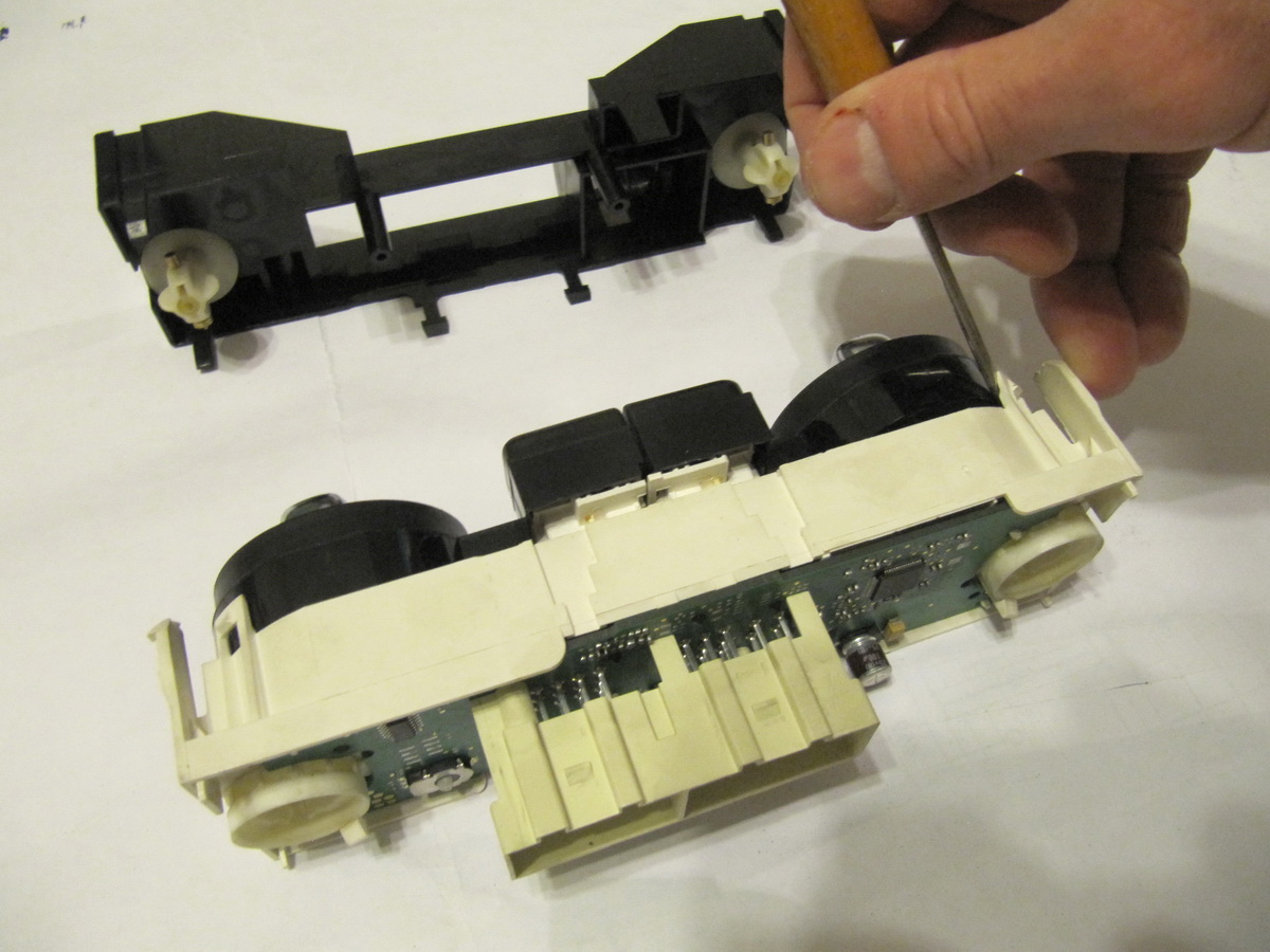

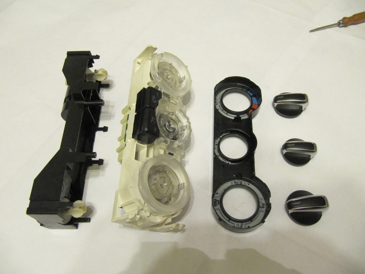

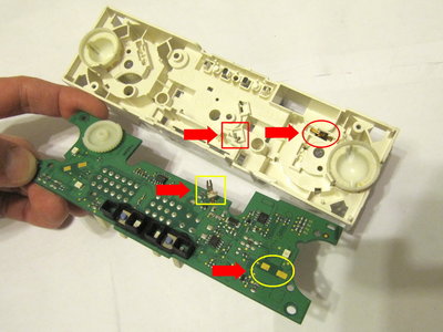

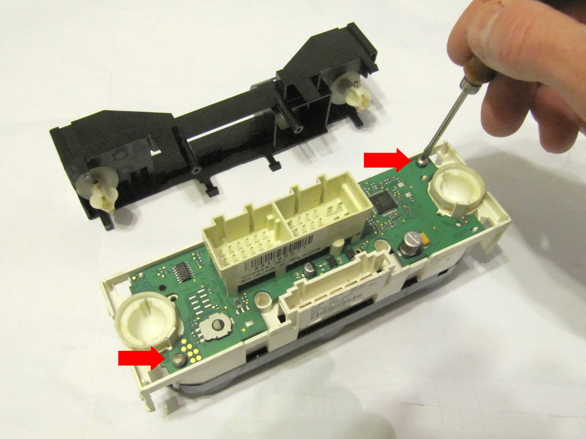

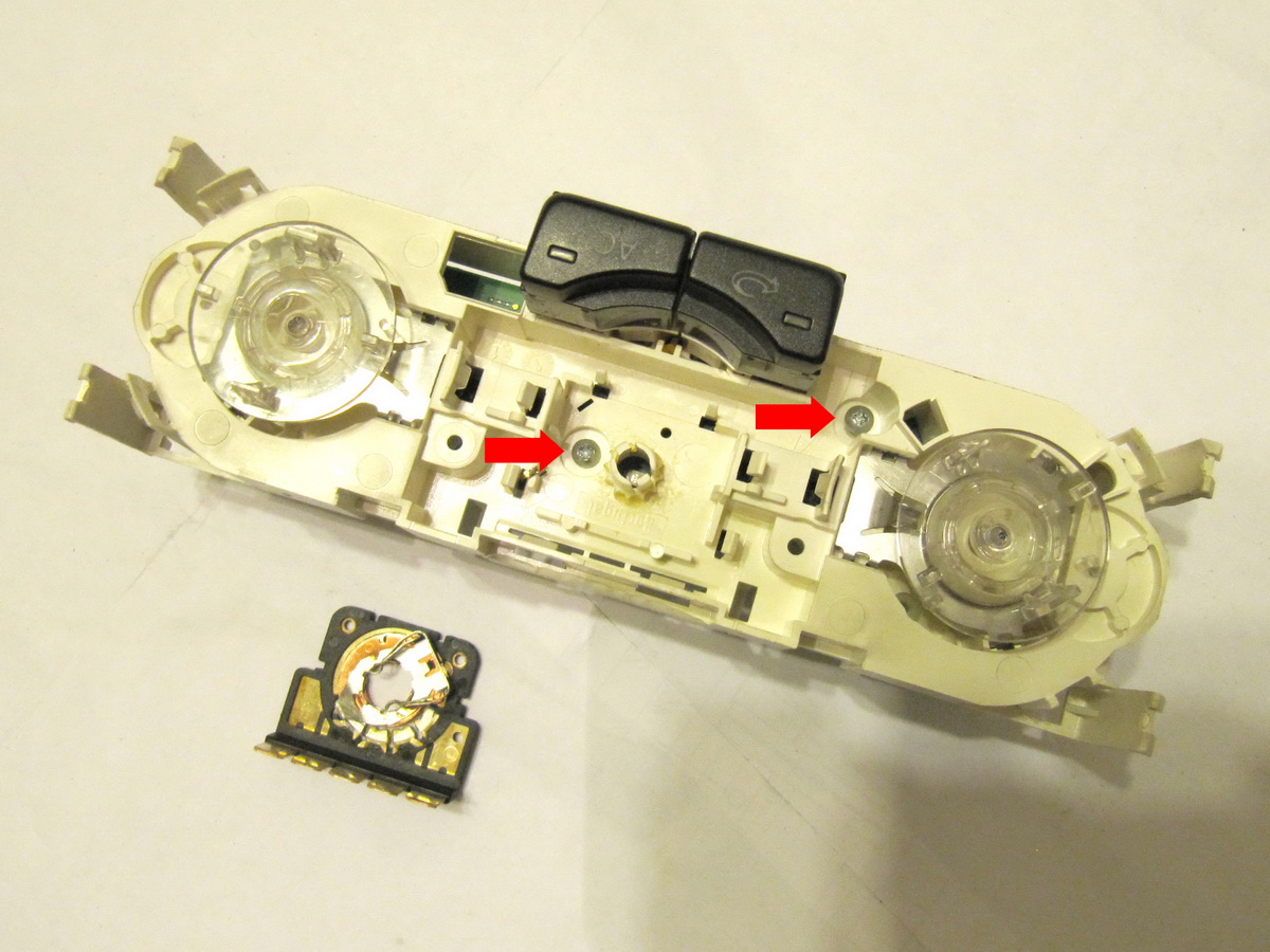

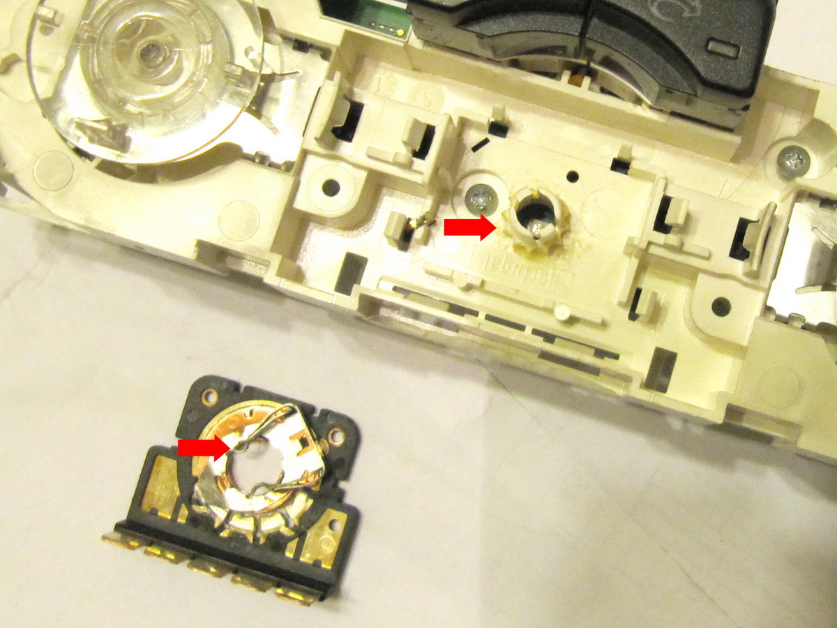

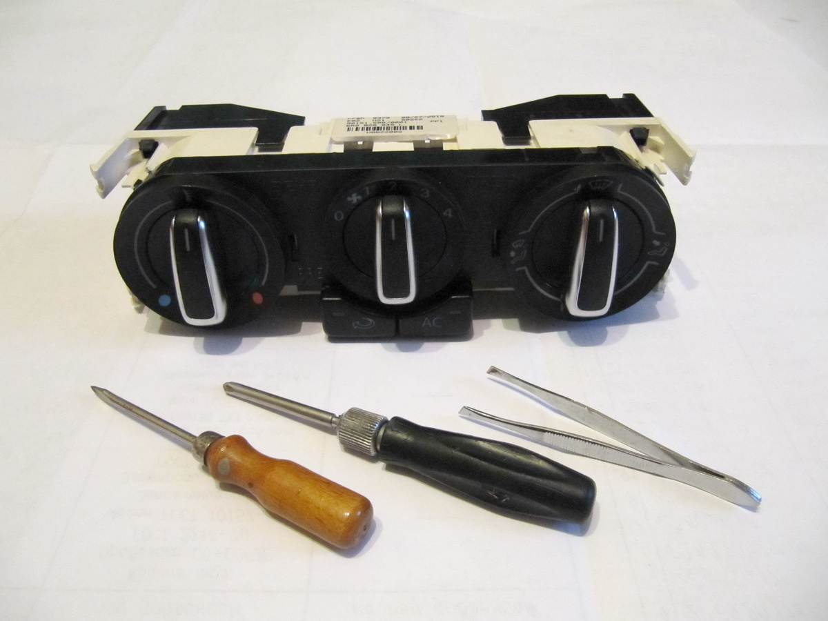

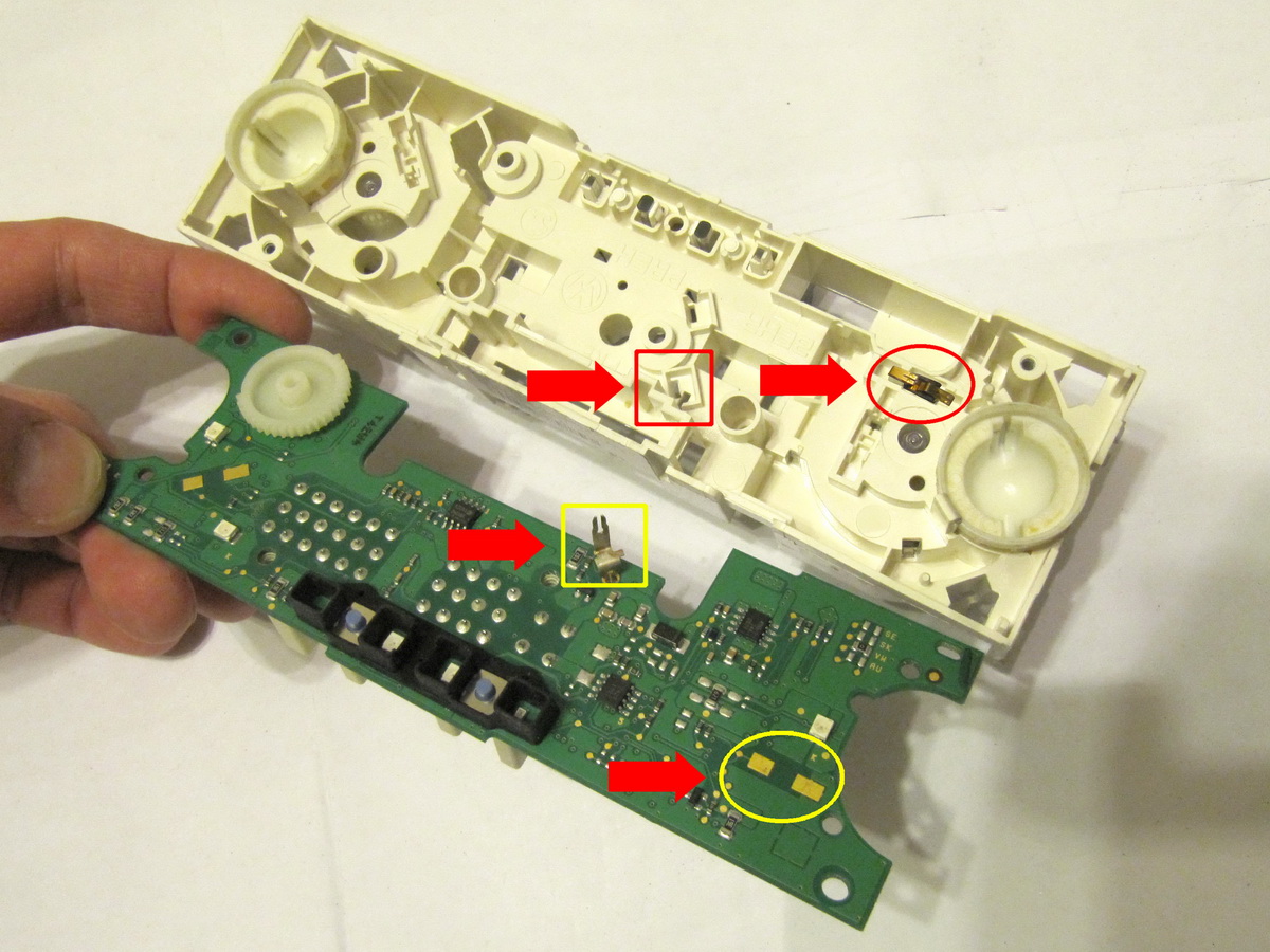

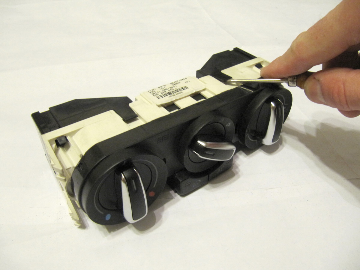

Собственно, всё началось со снятия корзины магнитолы и консоли (бороды), а когда блок оказался уже в руках, то сомнений не было – "ломаем". Как вынуть блок здесь.
Итак, для того чтобы добраться до этого микрика, нужно полностью разобрать блок управления отопителем. Разбирается всё очень просто, но есть один нюанс. Перед снятием блока необходимо все крутилки вывернуть до упора против часовой и в таком же положении ставить обратно (не возникнет проблем с одеванием тросиков и смещением потоков воздуха). Также при разборке блока следует обратить внимание на контакт дубликатора массы и зафиксировать или отметить положение колесика потенциометра регулятора температуры (IMG_0444).

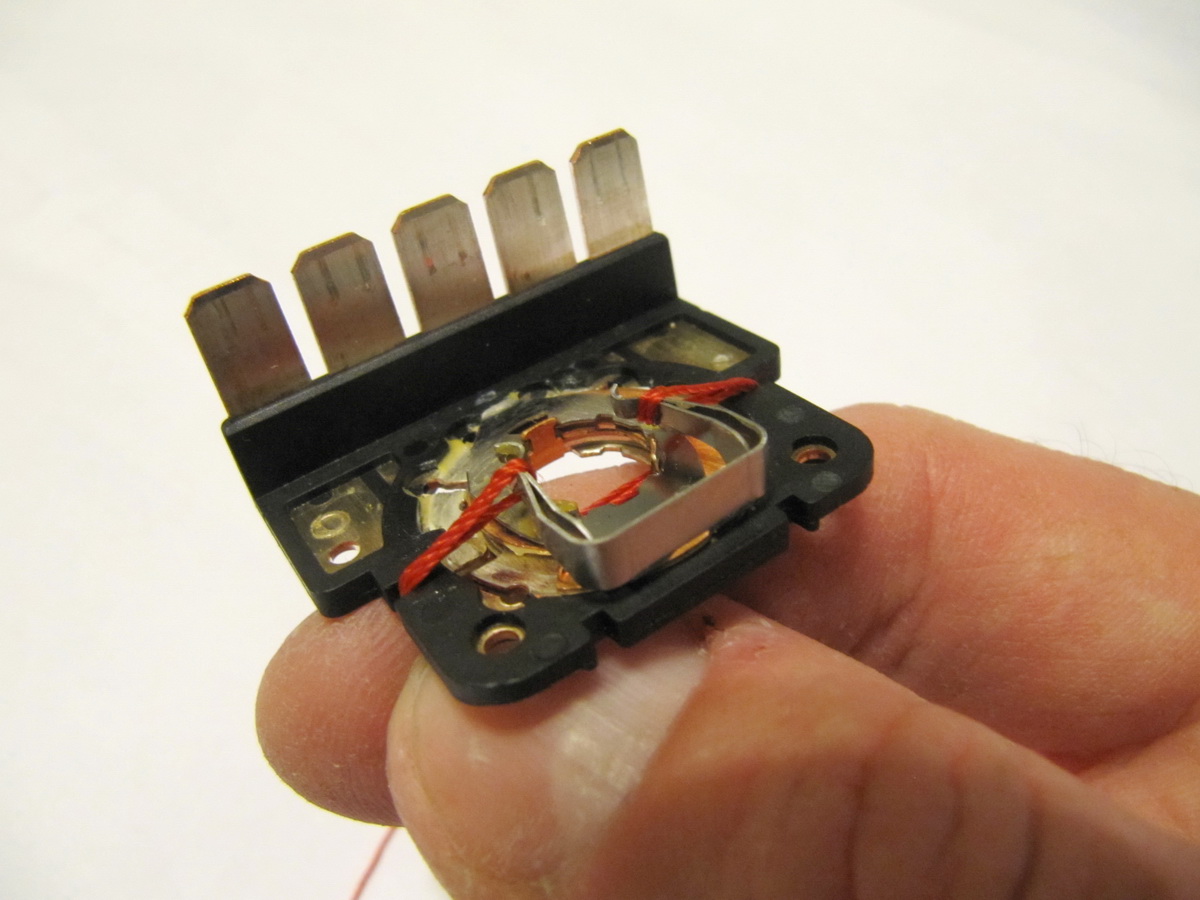

Самое сложное в разборке и сборке - снять и поставить обратно переключатель скоростей вентилятора отопителя. Для отгибания защелок можно воспользоваться пластиковой картой. А для того чтобы при установке на место пружинный фиксатор положения ручки сел на шестиренку, его усики необходимо раздвинуть, к примеру, толстой ниткой или леской. Паять ничего не нужно, только вынуть микрик.

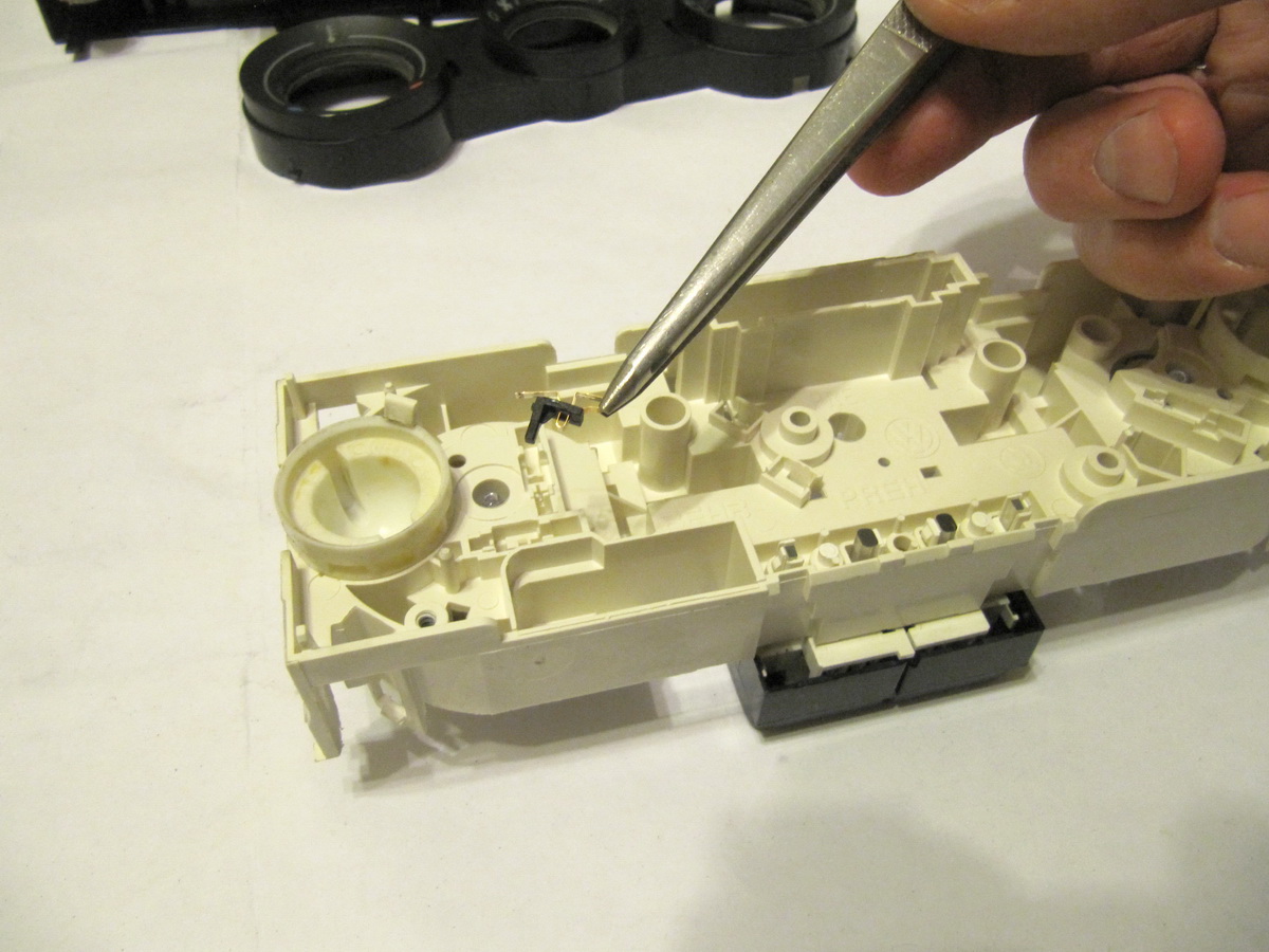

Олег,
К сожалению, без разборки никак. Даже частичная разборка, как на фото ниже, не дает такой возможности. Микрик находится глубоко внутри и включается/выключается шестеренной передачей. Вариант пропиливания дорожек платы мной тоже никак не рассматривался так как, во-первых, хотелось оставить возможность всё вернуть при желании назад, во-вторых, для меня это показалось проблематичным - дорожки от микрика разветвляются также внутри и пропил можно сделать только после полной разборки.
Желания вернуть всё назад конечно же не возникло. Мало того, выпроваживание барабашки из блока управления печкой ничего кроме морального удовлетворения не принесло. Теперь я САМ управляю климатом.
Комментарий к файлу: Микровыключатель находится здесь
