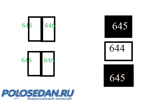

Вытащ1ил/поставил предохранитель- ничего не поменялось. До релюшшки попытался добраться- не получилось - в очень неудобном месте, кстати у меня там они стоят немного по другому, никак на картинке в книжке. Интересно они там панель снимали что ли...чтобы сфотать. Я снял сбоку пластмаску отверткой и реле еле видно, светил телефоном. Добраться вообще до них практически невозможно. Только рукой их нащупал. Машина -февраль 2013г. Вот начертил схему, как у меня стоят реле. Нижняя черная 645 - это вроде от кондея?
А где этот датчик давления и каким образом его проверить?
Неприятная история - отказал кондиционер в VW Polo седан !
релюшки.png [ 7.36 КБ | Просмотров: 5656 ]
На трубке высокого давления у правого крыла. Проверить невозможно. Только перестановкой на другую машину или установкой другого датчика на эту.
На счёт реле - я добирался рукой через снятую боковую крышку, а смотрел при этом в щель между рулевой колонкой и панелью. Муфту включает нижнее реле 645. А верхнее 645 включает что-то жизненно важное, не знаю что, но без него машина не заводится. Можно поменять местами попробовать, но релюхи крайне редко дохнут, так что можно не заморачиваться. Единственное что имеет смысл сделать - вставить перемычку вместо силовых контактов реле. Тогда муфта включится сразу вместе с зажиганием. Завести двигатель и проверить, морозит ли кондей. Если морозит - можно смело заказывать датчик.
