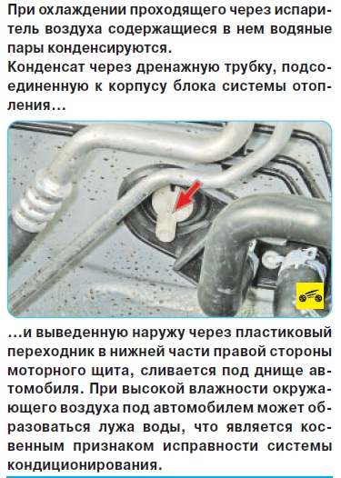

В правой нижней части моторного щита, где шланги отопителя поступают в салон, есть беленький пластиковый переходник из которого при работе кондея капает ( а иногда и льётся) конденсат с испарителя.....вот в этот переходник и нужно запихивать трубочку от аэрозоля.

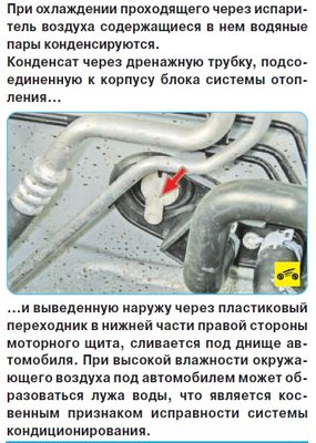

Здравствуйте.Подскажите пожалуйста. При работе кондиционера отсутствует конденсат. Кондиционер при этом работает нормально. За бортом +25 . Возможно ли попадание конденсата внутрь салона под ковролин . Ведь куда то он должен утекать ?

andruxa77 писал(а):
....... При работе кондиционера отсутствует конденсат.......... Возможно ли попадание конденсата внутрь салона под ковролин . Ведь куда то он должен утекать ?
Кондиционер VW Polo седан. Работа и обслуживание
012.jpg [ 108.2 КБ | Просмотров: 15814 ]

gelozevs777 писал(а):
У меня тоже есть эта книга и я её смотрел. Но из этого дренажного отверстия на моей машине не выделяется ни капли конденсата. Отсюда и вопрос : куда ещё может попадать конденсат ?
А какая влажность воздуха у Вас и температура? Если влажность не большая и не пекло, конденсата не будет...

sergeant писал(а):
Спасибо. На днях передают +30 - поживём увидим.
