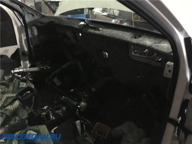

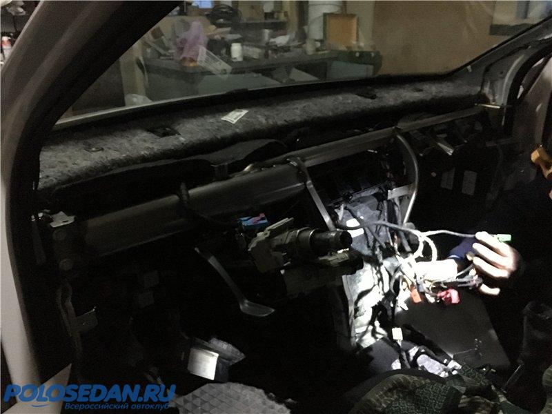

Также жене в Поло хетч на днях поменял кондиционер на климатроник.Рамка вокруг блока на днях только доедет.
Установка климат-контроля взамен кондиционера VW Polo
Снятие торпедо,замена всей распределительной коробки в сборе на новую с сервомоторами,доустановка датчика освещённости в центре торпедо.Хладогент из системы желательно предварительно скачать и после установки закачать назад.
