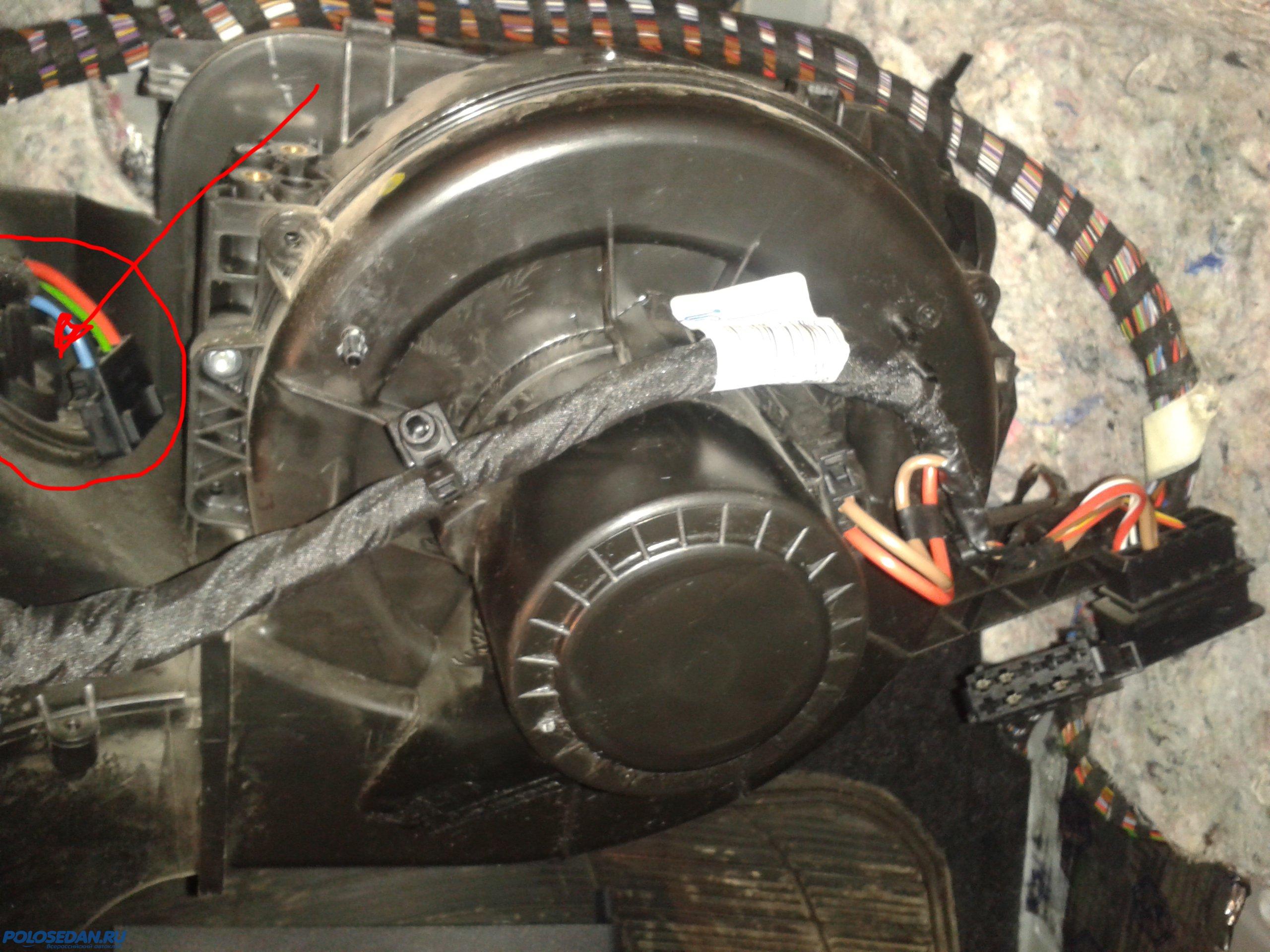

superdjorik писал(а):
А где это балластное сопротивление
На корпусе блока испарителя(климатической установки), в верхней его части. Добраться до блока балластных сопротивлений возможно только после снятия бардачка.

Вот для наглядности
Печка работает только на 4 скорости

Его легко определить по плоскому разъему, к нему идет четыре провода: самый толстый-красный; далее зеленый; затем черный и синий.

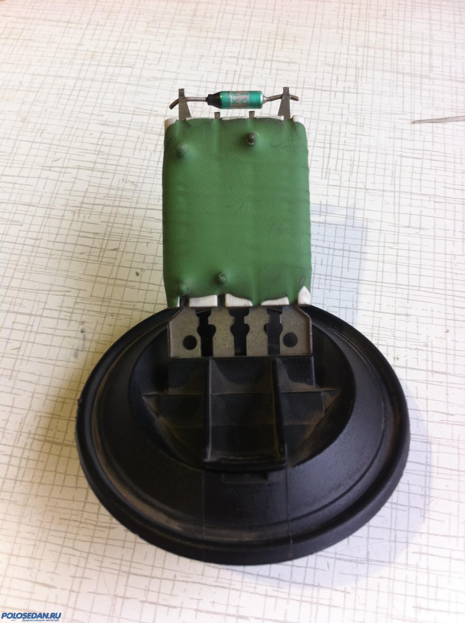

Добавлюсь о ремонте.

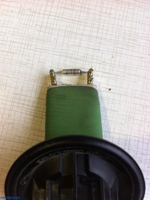

Итак, сам блок резисторов:
Комментарий к файлу: Балластное сопротивление
IMG_2113.JPG [ 1.59 МБ | Просмотров: 57600 ]

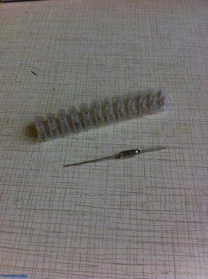

Тестером прозвонил, сгорел терморезистор (наверху зеленый)
Обойдя весь авторынок, не нашел оного. Завтра праздники, ездить без печки неохота.. Заехал в радиомагазин, взял терморезистор на 240 градусов, 10 Ампер (по-идее надо 15, но их не было в наличии) за 40 рублей и колодку за 26 рублей.
Фото терморезюка и колодки:
Комментарий к файлу: терморезистор и колодка

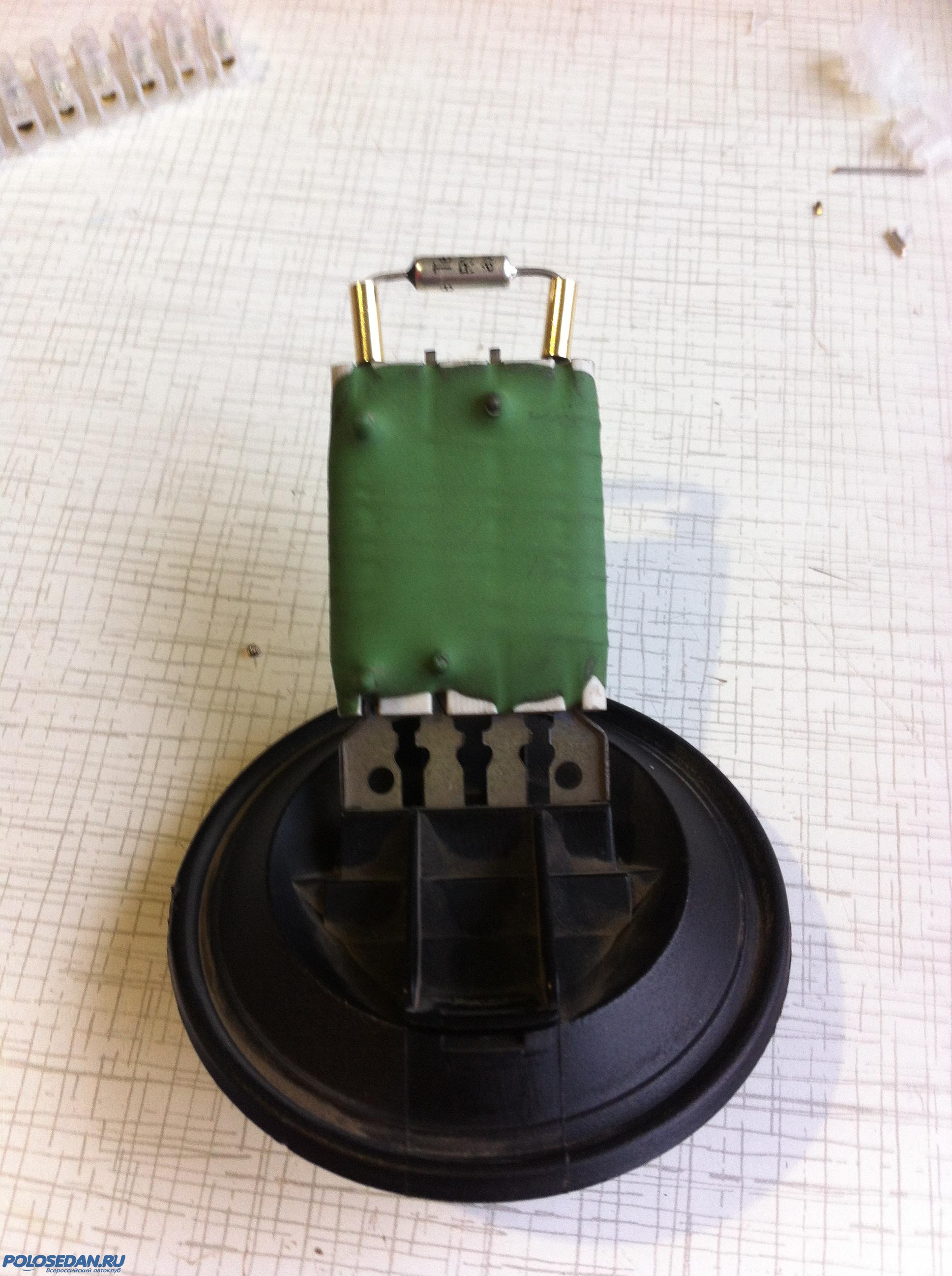

Разобрал колодку, откусил лишка с ног терморезистора и вставил. Вот что получилось:
IMG_2115.JPG [ 1.62 МБ | Просмотров: 57600 ]
IMG_2116.JPG [ 1.65 МБ | Просмотров: 57600 ]
Собрал всё обратно - работает. Как долго протянет - посмотрим))
Кстати, терморезистор прикреплен заводской сваркой. Обычной пайкой при замене не обойтись - расплавится. Или клеем, или на колодку, как у меня.

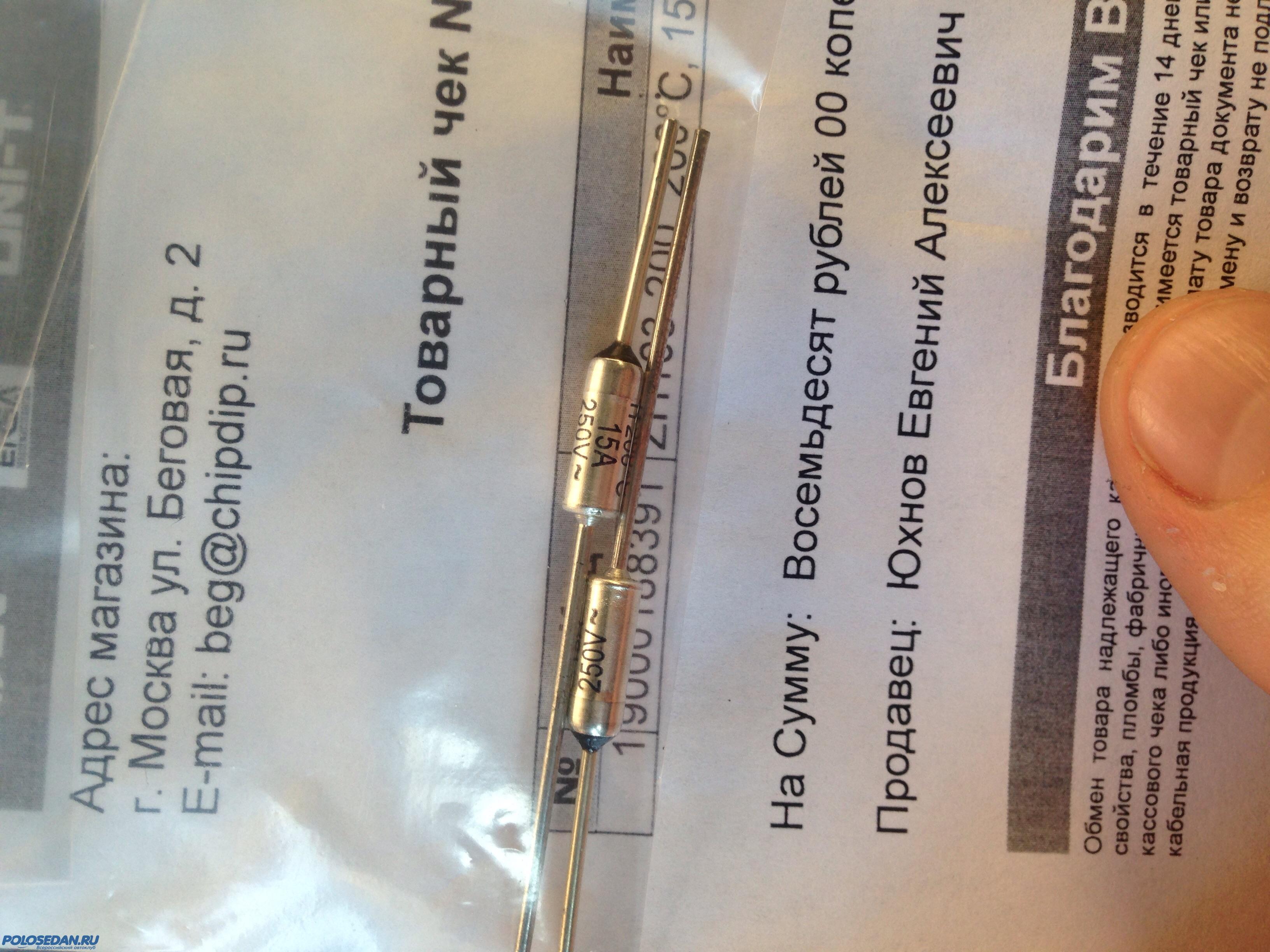

Здравствуйте, у меня такая же проблема. А почему вы не написали маркировку резисторов? Своего и штатного..
Сообщения: 3153
Откуда: Tver region
Благодарил (а): 223 раз.
Поблагодарили: 969 раз.
На сгоревшем нихрена не видно, он сгорает от перегрева. На новом надо заранее смотреть пока не сгорел, а кому это надо? Думаю, мысль понятна. Вообще резистор подбирается по сопротивлению и рассеиваемой мощности. Сопротивление зависит от максимального тока, а от напряжения и тока - мощность. Но! Данный резюк нужен для защиты от перегрева набора балластных резисторов (например, при заклинивании вала на малой скорости обдува), что на фото зеленые, перегрев как все знают приводит к возгоранию. На некоторых ресурсах народ колхозит схему на ШИМ с плавной регулировкой скорости крыльчатки, только не знаю как обстоят дела с помехами?
Зарегистрирован: 26 окт 2011, 23:53
Сообщения: 26
Поблагодарили: 14 раз.
Купил в чип и дип, это не резистор а термопредохранитель. Брал 200 градусов 15А, цена вопроса 40₽.
image.jpg [ 1.68 МБ | Просмотров: 56251 ]
