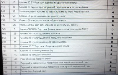

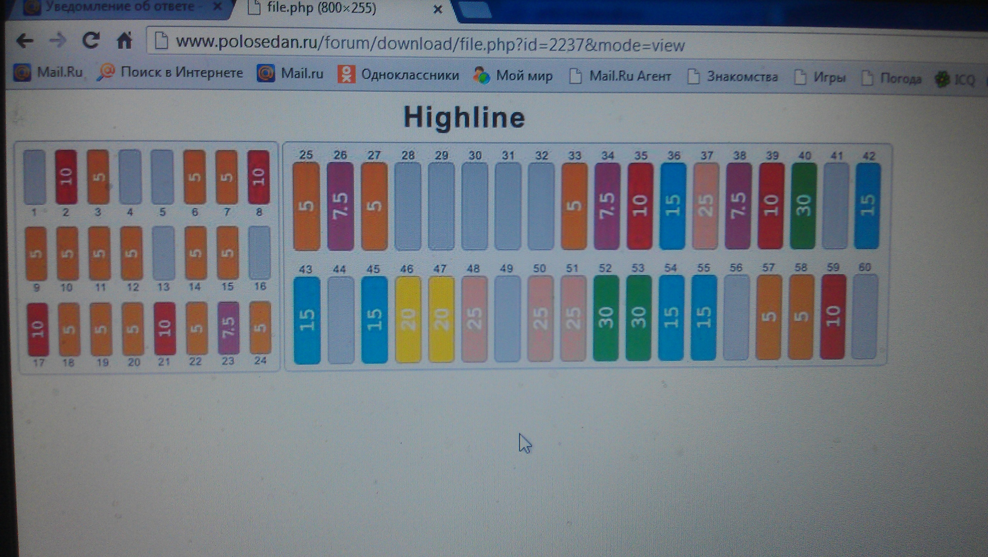

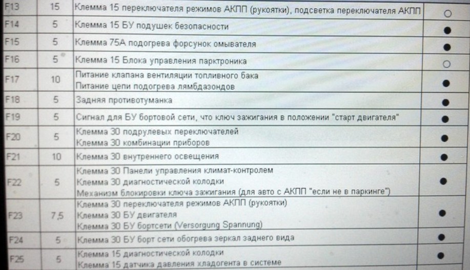

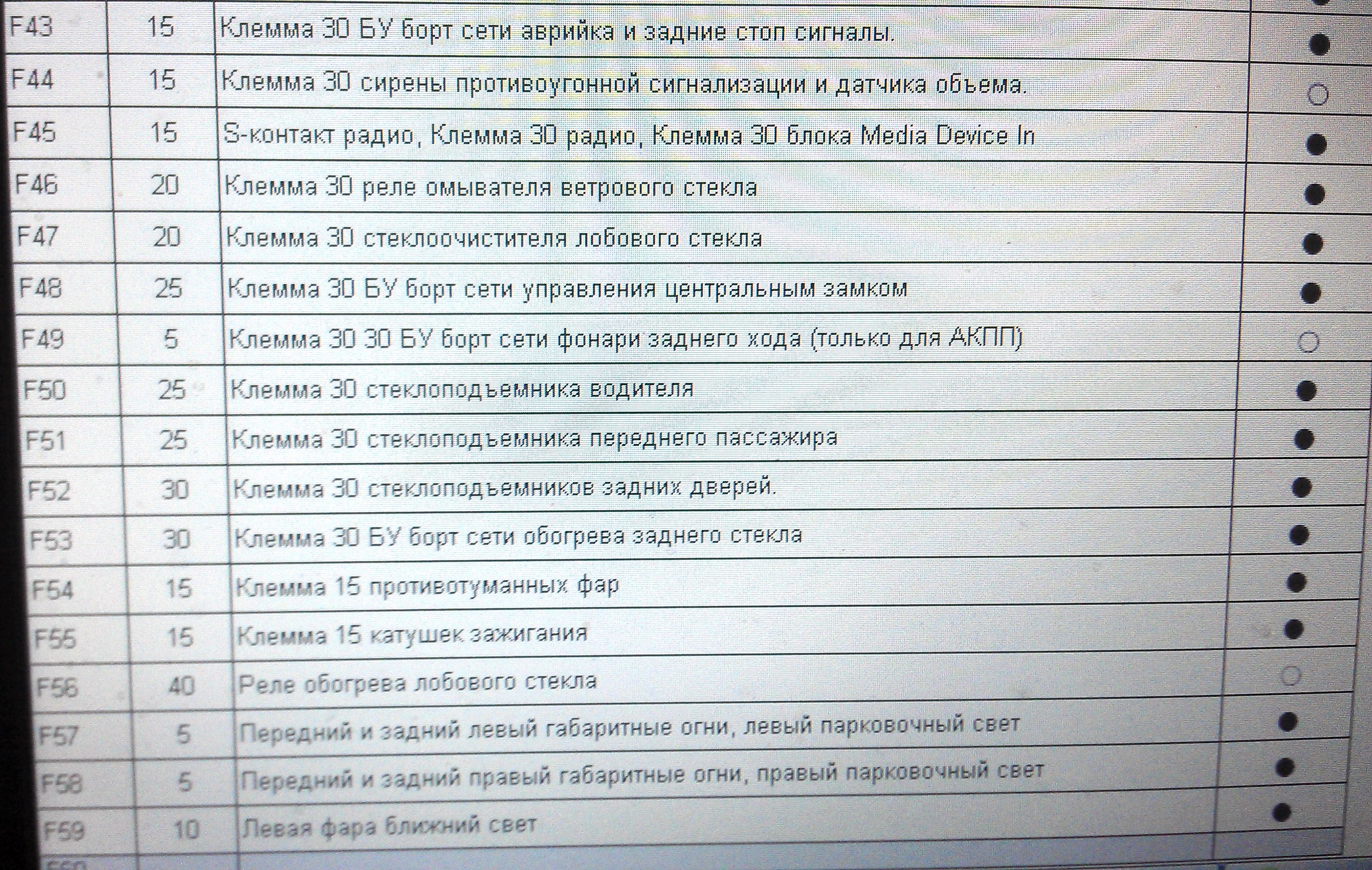

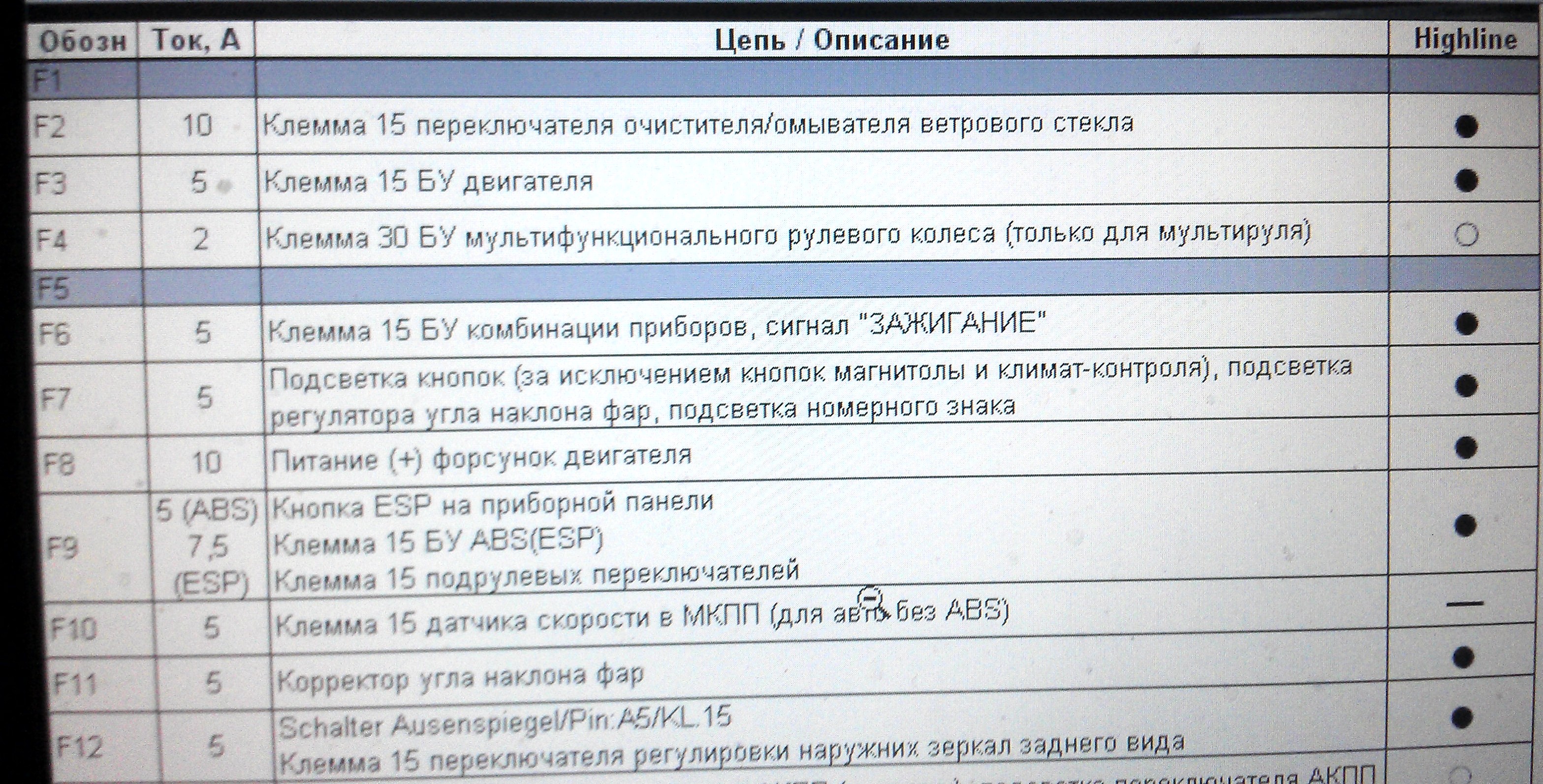

Не дождался адекватных предложений по возможности попасть на диагностику в скором времени,сфотографировал схему предохранителей с расшифровкой и решил начать искать пути проблемы в них.Нашел,перегорел предохранитель позиция 40 "вентилятор отопителя,кондиционера,климат-контроля" заехал в ближайший автомагазин цена вопроса 30 руб и заменил,проверил на всех режимах и скоростях,все ок!
