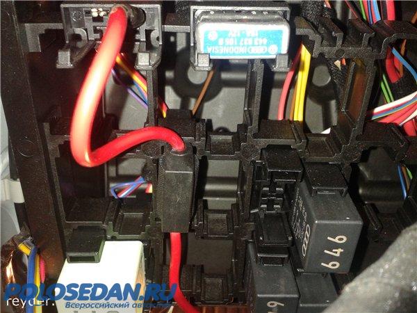

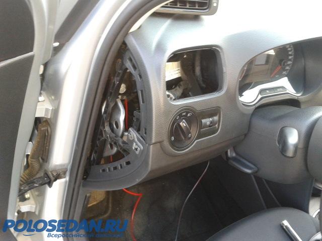

Там на стеклоподъёмники предохранители стоят отдельно, два жирных таких, находятся где релюхи расположены (за торпедой). Хорошо видны при снятой боковухи торпеды (левая сторона) и при вынутом переключателе света. Но у Вас наверное причина в другом, так как там один предохранитель на передние двери второй на задние. По крайней мере у меня так было.

Находятся тут. Первое фото не моё.
Не работают задние стеклоподъёмники VW Polo седан
Снятая крышка и вынут воздуховод, но проще вынуть переключатель света (с моей точки зрения).
С права в верху предохранитель.
Так они выглядят.
