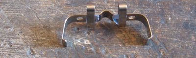

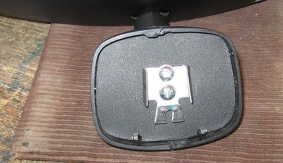

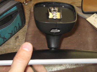

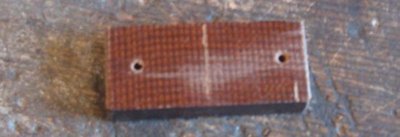

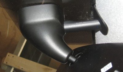

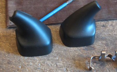

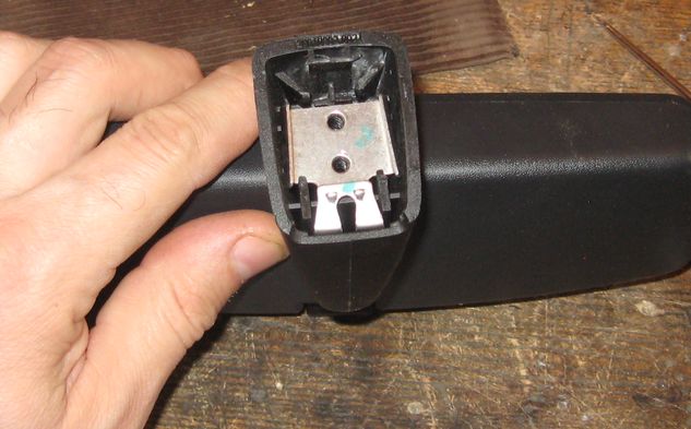

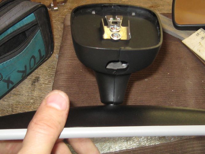

Доброго времени суток ! 1k0 857 511 без замены лобового стекла. Честно говоря надоело куцее зеркало ,узкое, маленькое решил его выбросить . Вот что получилось.
Комментарий к файлу: Как снимать штатное зеркальце писать не буду, на форуме уже описывалось.
Салонное зеркало с автозатемнением (колхозинг)
зеркало1.jpg [ 57.29 КБ | Просмотров: 28269 ]
Комментарий к файлу: От нашего зеркала нужен только стальной кронштейн крепления.
зеркало2.jpg [ 52.91 КБ | Просмотров: 28269 ]
Комментарий к файлу: Вот он.
зеркало3.jpg [ 42.56 КБ | Просмотров: 28269 ]

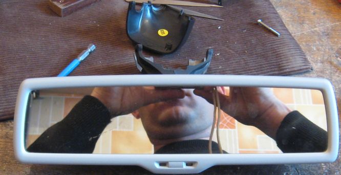

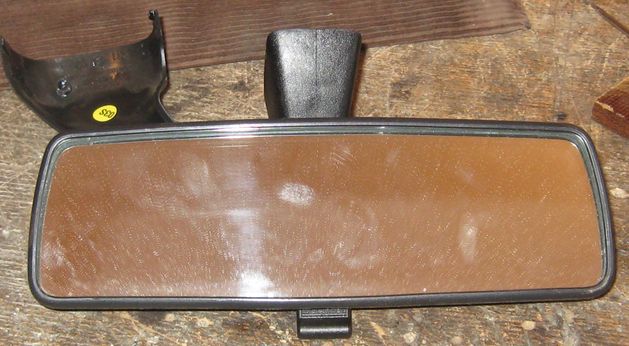

Комментарий к файлу: Зеркало с авто затемнением.
зеркало4.jpg [ 48.24 КБ | Просмотров: 28269 ]

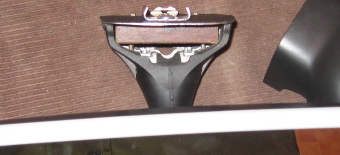

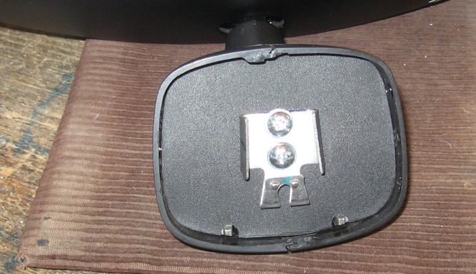

Комментарий к файлу: Фото со стороны крепления .
зеркало5.jpg [ 44.02 КБ | Просмотров: 28269 ]

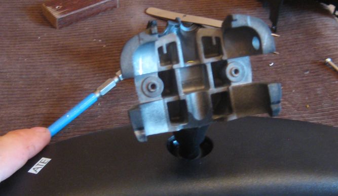

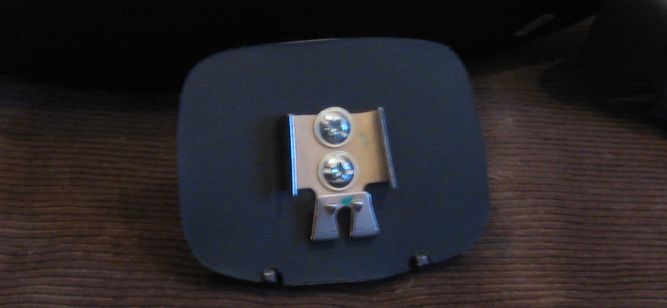

Комментарий к файлу: Побочный продукт моего колхозинга.
зеркало6.jpg [ 31.37 КБ | Просмотров: 28269 ]

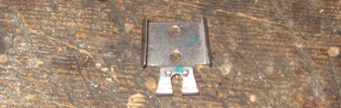

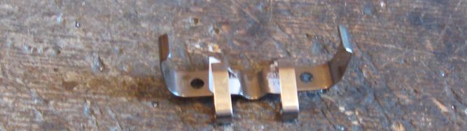

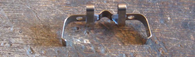

Комментарий к файлу: Лишняя железяка (родной кронштейн крепления на выброс).
зеркало7.jpg [ 35.84 КБ | Просмотров: 28269 ]

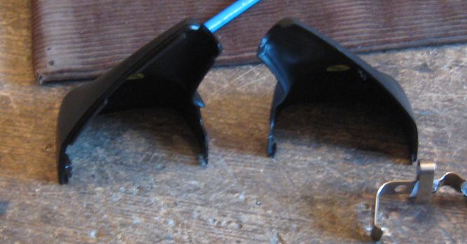

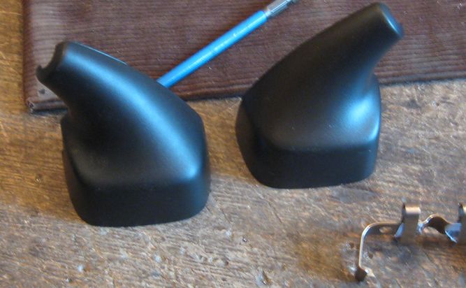

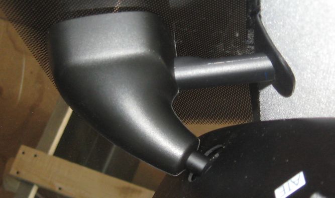

Комментарий к файлу: Боковины
зеркало8.jpg [ 45.06 КБ | Просмотров: 28269 ]
Комментарий к файлу: То-же самое.
зеркало9.jpg [ 55.35 КБ | Просмотров: 28269 ]

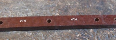

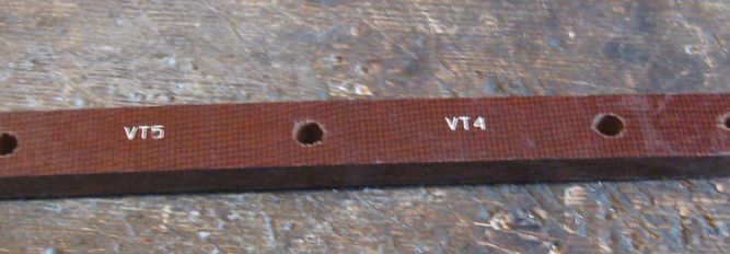

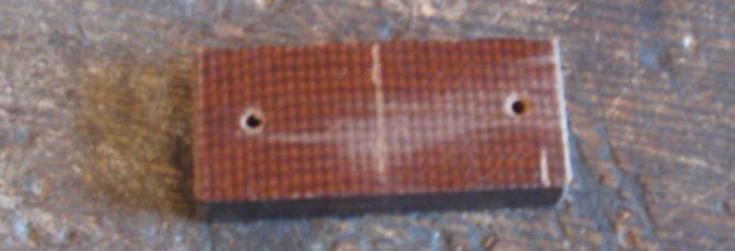

Комментарий к файлу: Текстолит 12 мм толщина, 20 мм ширина .
зеркало10.jpg [ 37.5 КБ | Просмотров: 28269 ]

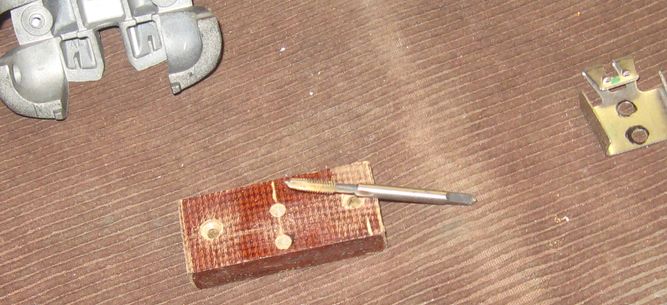

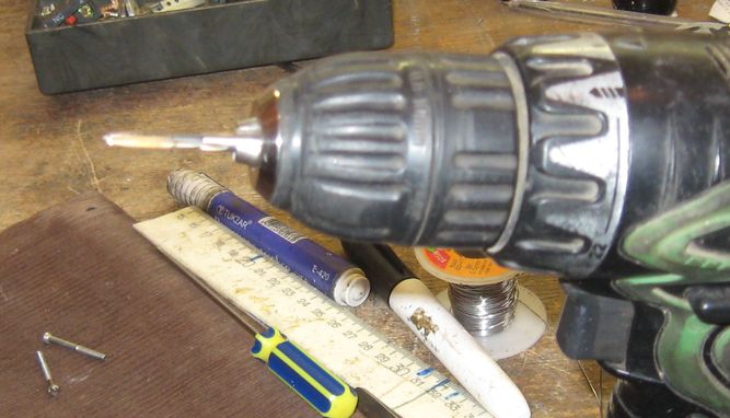

Комментарий к файлу: Сверлим 2 отверстия для крепления самого текстолита к зеркалу.
зеркало11.jpg [ 28.88 КБ | Просмотров: 28269 ]
Комментарий к файлу: И ещё 2 отверстия для кронштейна крепления зеркала.
зеркало12.jpg [ 57.85 КБ | Просмотров: 28269 ]

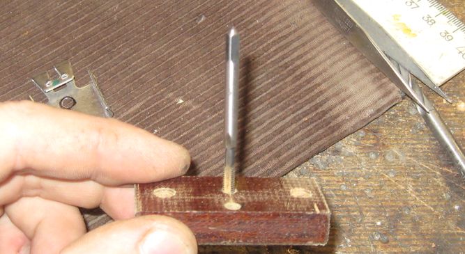

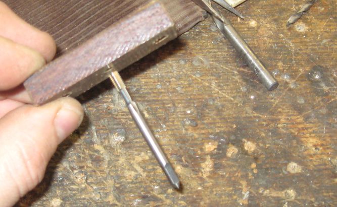

Комментарий к файлу: Нарезаем резьбу на 4 .
зеркало14.jpg [ 64.83 КБ | Просмотров: 28269 ]

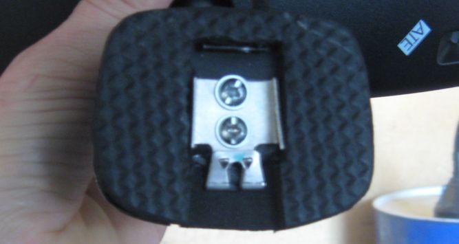

Комментарий к файлу: Сходил к сапожному мастеру за материалом (микропора он её обзывает примерно 7 мм толщина).
зеркало21.jpg [ 32.79 КБ | Просмотров: 28269 ]
зеркало22.jpg [ 39.53 КБ | Просмотров: 28269 ]
Комментарий к файлу: Установлено .
зеркало24.jpg [ 42.79 КБ | Просмотров: 28269 ]

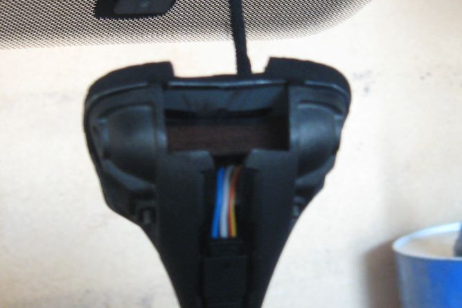

А можно поподробнее, куда все это дело подключается?

Allexanderr тут речь не о панорамном зеркале, прочитай название темы, твоё панорамное зеркало затемняется? . audel распиновка 1+ , 2- , 3-задний ход.
