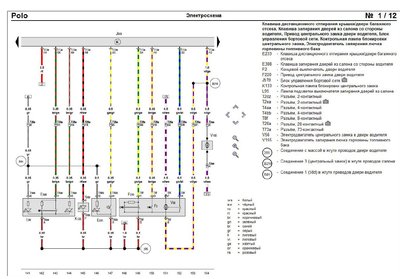

Прошу помощи у знатоков эл.оборудования. Задумал сделать подсветку низа передних дверей, но никак не разберусь с подключением... Из просмотренных через поиск тем, не нашел вразумительного подключения... Короче, есть ли в передней двери точки подключения подсветки, что бы при открывании загоралась, ну и при закрывании гасла? (На соседнем форуме читал про подключение к эл.приводу замка двери водителя, но толком автор так и не написал к каким проводам подключал)
Мб кто сталкивался?

В Вашей схеме это вывод №3 Концевой выключатель двери

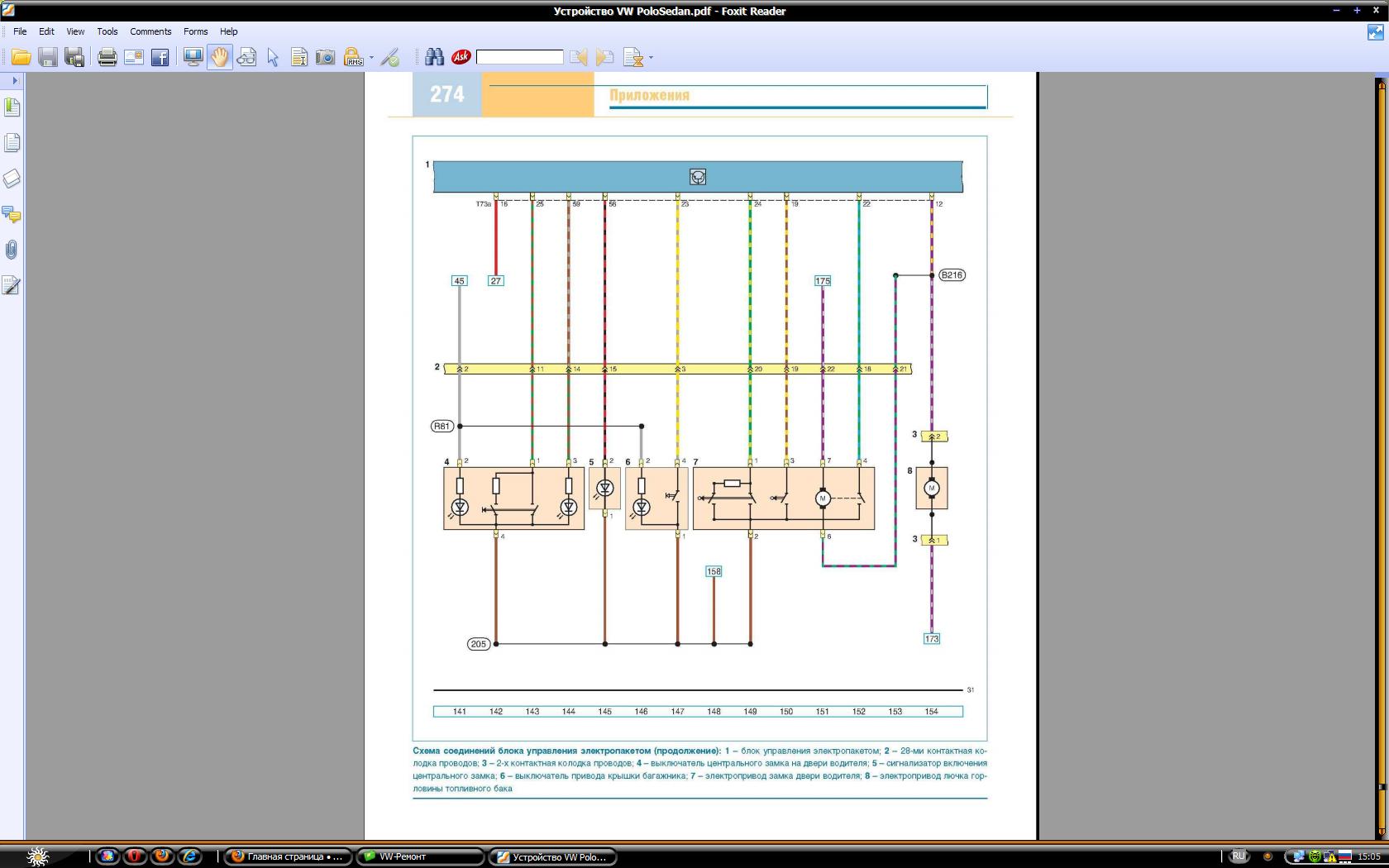

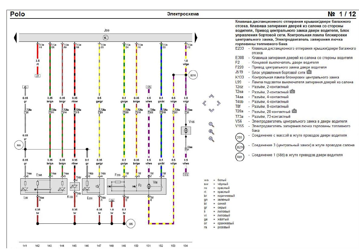

Смотри более подробную схему: на ней F2
Нужно подрубаться к ней.

vady, Если я правильно понял, то при открывании двери на выводе №3 появляется "-". Если так, то нужно еще найти +12в?
Вывод №2 на Е308 не он случайно?

Совершенно верно, при открывании двери на выводе №3 появится "-" и он идет в Блок КАН ШИНЫ.
Насчет +12В:
Вывод №2 на Е308 действительно это ОН, но это 12В с маленьким током для светодиода и не больше!
питание тебе лучше взять в зависимости от комплектации:
КОМФОРТ - с блока управления стеклоподъемниками;
ХАЙ - с двигателя стеклоподъемника;
НО есть большое НО! при положении ключа зажигания "0" питание во всех случаях отсутствует, спасет только тянуть дополнительный провод +12В в дверь.
