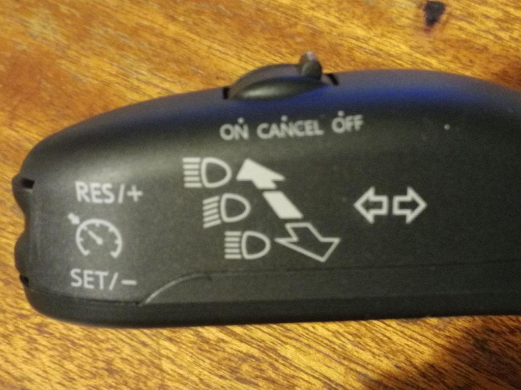

Когда, то я уже ставил круиз контроль, но решил, что это бесполезная штука и стрекозу продал. Сейчас в связи со штрафами средней скорости, решил обратно воткнуть. Купил стрекозу и у нее два фиксированных положения у выключателя круиза над надписью "On, Cancel, Off", я не помню, так должно быть? Режим "Cancel" должен иметь фиксированное положение или нефиксированное?

Неужели ни кто не может проверить сколько должно быть фиксированных положений у круиз контроля кнопки "On, Cancel, Off" на стрекозе?
2 фиксированных ON и OFF и среднее пружинного типа CANСEL- с возвратом в левое крайнее положение
Сообщения: 859
Благодарил (а): 136 раз.
Поблагодарили: 237 раз.
Имя: Артем
kolba-60, Спасибо, успокоил, а то сам не помню, уже хотел возвращать.
Сообщения: 4390
Откуда: 23RUS-Полтавская
Благодарил (а): 1875 раз.
Поблагодарили: 2082 раз.
darkbai, логика работы проста-включено или выключено
если тебе надо сбросить установленную скорость-пальцем слегка толкаешь верхний вправо -КК сбрасывается.также идет сброс от нажатия на педали тормоза или сцепления
На торце качелька:
нижнее -фиксация круизом набранной скорости
верхнее- возврат к ранее установленной но сброшенной скорости педалями или верхним рычагом
При движении на КК:
нижняя и верхняя служат для уменьшения -увеличения скорости-однократное нажатие-на 1 км Длительное нажатие-необходимая скорость с контролем по спидометру
