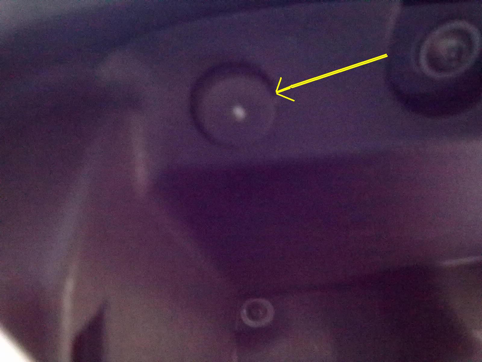

заглушки для русских)))) мы ж любим доп кнопки всякие ставить :grin: я одну поставил и провод вывел под руль,пока не придумал чо повесить на неё,но пока все было снято решил сделать 8-)

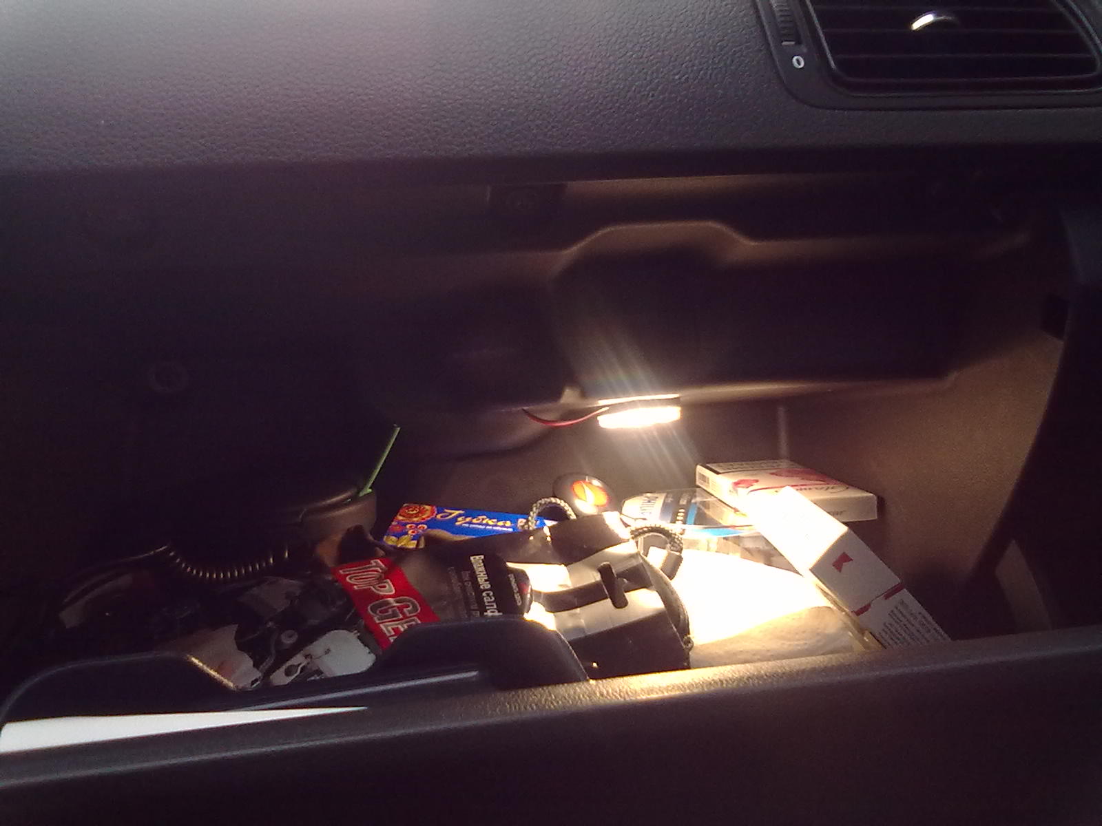

Вот та себе сделал я...
Комментарий к файлу: Вот такую кнопочку использовал
Подсветка бардачка
А че провод не спрятал ? Оторвешь, чем-нибудь...

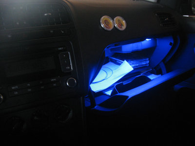

Как обещал, небольшой фотоотчет:
1. Снимается вещевой ящик очень просто: шесть саморезов (три сверху под крышкой, два вертикально снизу и один слева внутри ящика). Прежде чем вытащить ящик, снимаем поддевая отверткой боковую панель со стороны двери, под ней вытаскиваем металлическую скобу, которая защелкнута в ящик - и бардачек вынимается окончательно.

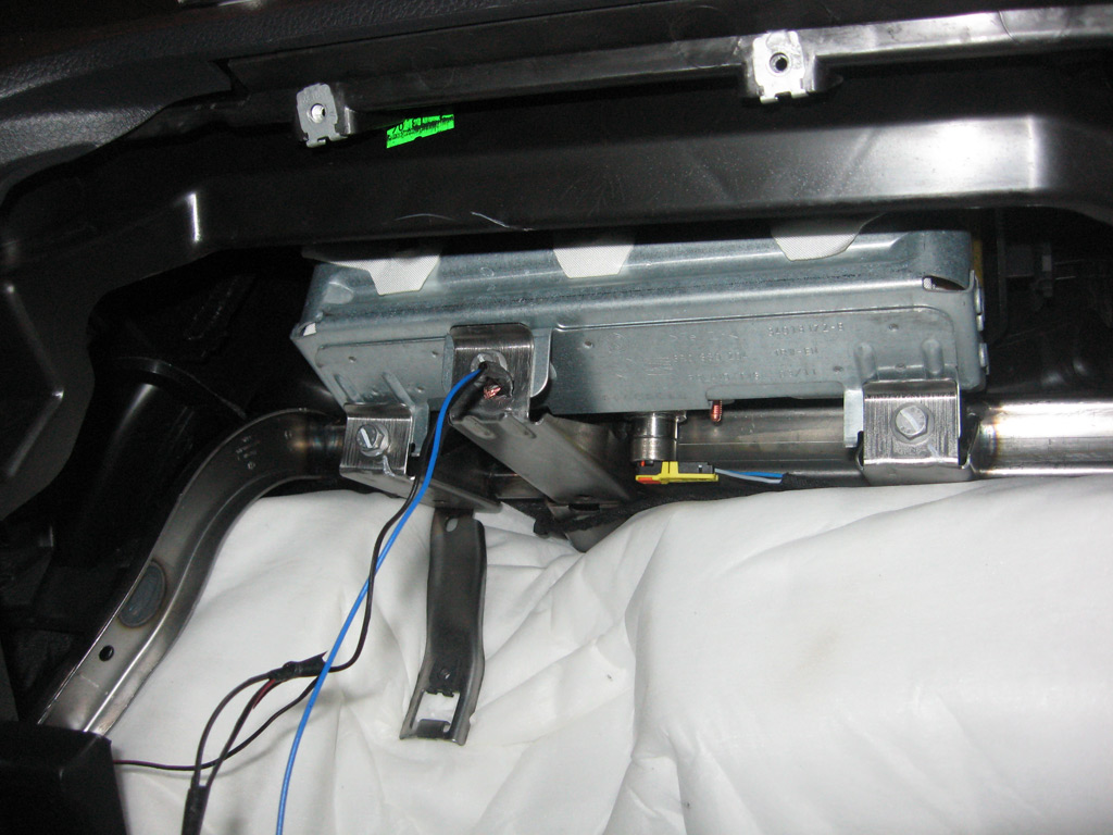

2. Массу взял с металлических скоб внутри ниши для ящика (фото 1), заодно оттуда же вывел землю для сигнализации (синий провод)

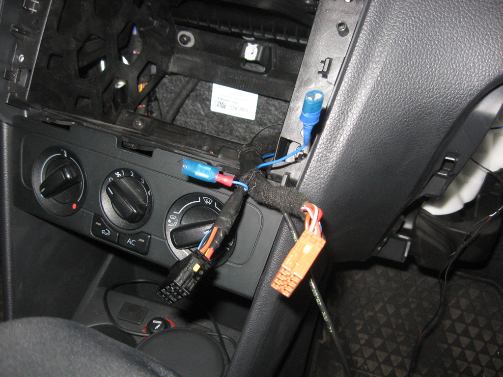

3. Запитаться решил с магнитолы. Снимается очень легко: аккуратно поддеваем отверточкой начиная снизу декоративную панель и снимаем ее. Под ней скручиваем четыре самореза - вытаскиваем магнитолу. К стати - очень много свободного места под магнитолой - поставлю туда блок сигналки. "Плюс" - толстый красный с желтой полосой (фото 2) Этот плюс есть всегда, даже при вынутом ключе.

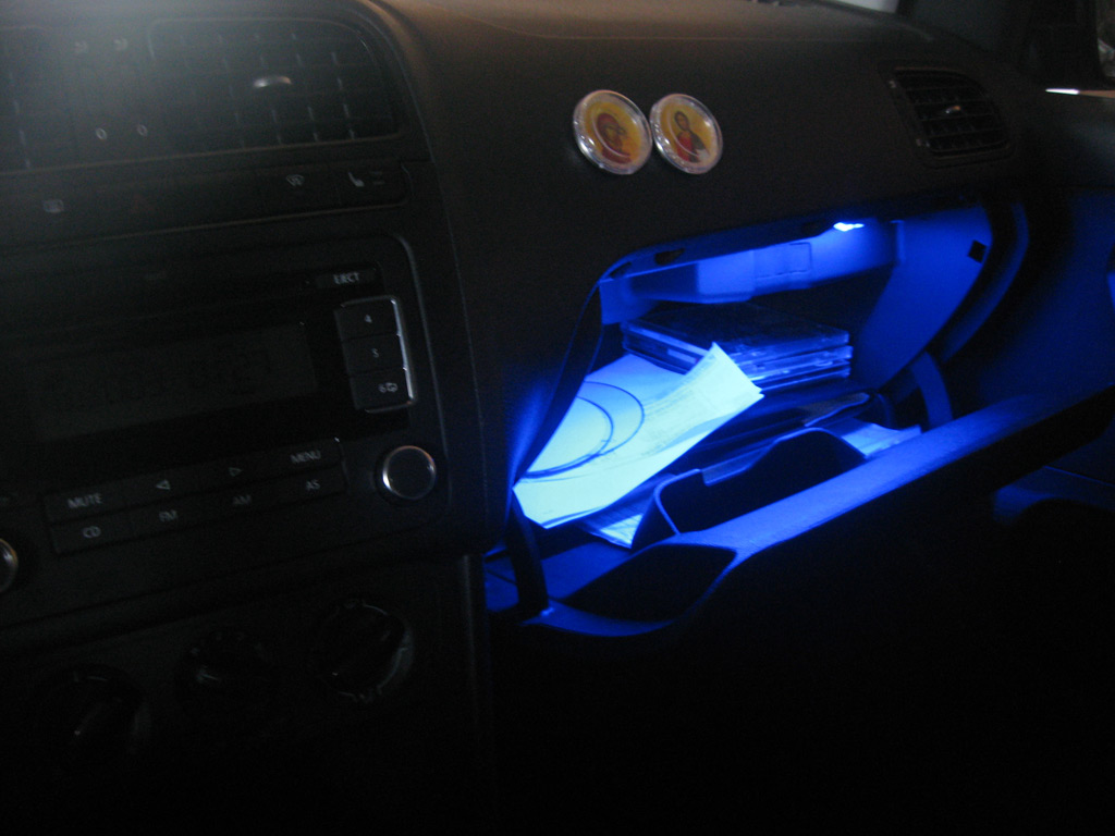

4. Немного поигрался с выбором цвета светодиодной ленты. В наличии были красный, желтый, белый и синий. Думал что красный впишется в подсветку панели, не понравилось - при окрытии ящика красный свет перенасыщается в салоне... остановился на синей ленте. 18 светодиодов, общий ток 250 мА, следовательно мощность 3 вата.

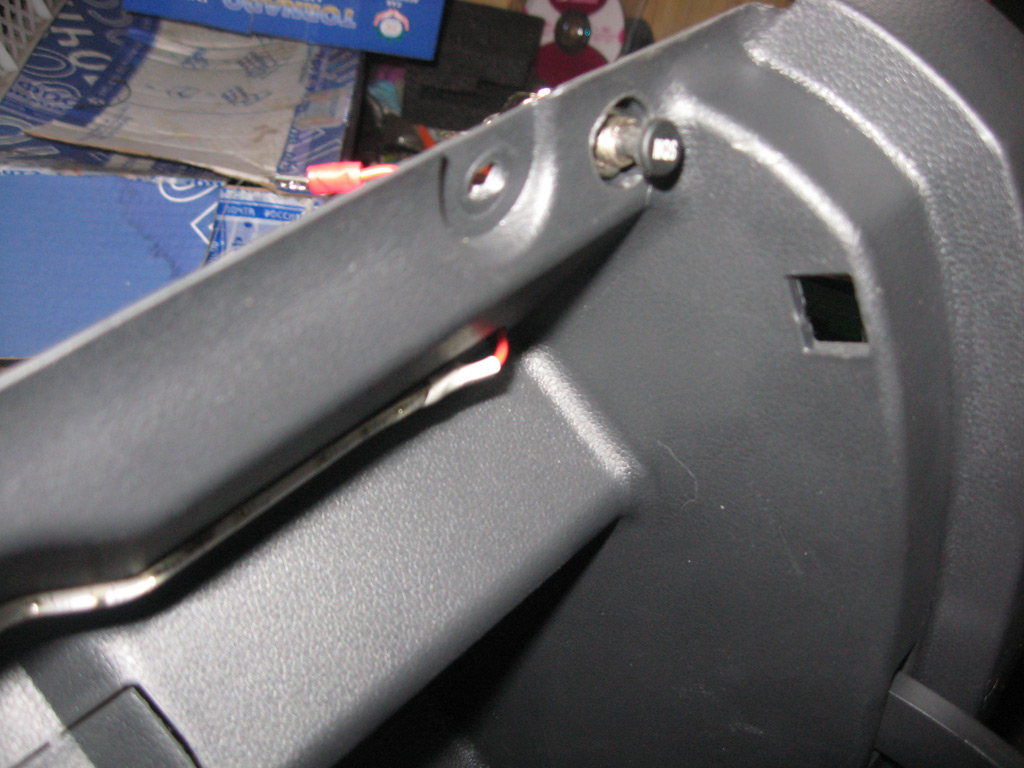

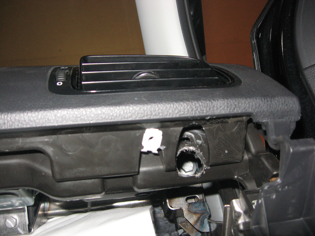

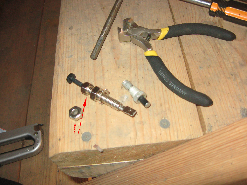

5. В наличии было под рукой два концевика (фото 5). Выбор остановил на стандортном длинном от сигнализации. Удобное место мне показалось справа в ящике вместо родного демпфера крышки (фото 4). Что ж - сверлю, запихиваю, пробую - встал как родной... Подсоединяюсь - работет отлично. Аккуратно рассверливаю пластмассу, чтоб концевик прошел (фото 3) пробую ставить ящик на место - приехали: концевик хорошо проходит в дырку, но уперается в воздуховод! Чтож, снимаю концевик и начал ломать голову как его укоротить. Отпилить сантиметр со стороны контакта нельзя, туда пружина упирается. Пришлось отпилить головку и вместо нее навиньтить гайку (фото 5).Откусил где то 5 витков пружины. Пластмассовый шток укоротил так, чтобы при полном нажатии на кнопку, контакт отходил от корпуса на 5-7 мм и саму клемму контакта согнул под углом в 90 градусов. После переделки все встало как тут и было :)
Ну и как результат - фото 6

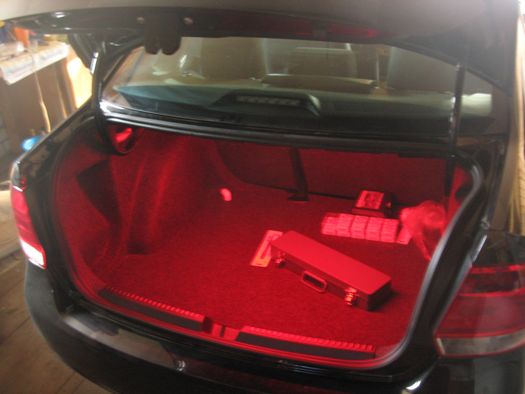

Заодно поменял штатную лампочку багажника на красную ленту (последнее фото).
Комментарий к файлу: Отличное место за бардачком для подключения к "массе", лишний провод не придется оголять!
Подсветка бардачка
1.jpg [ 187.68 КБ | Просмотров: 10090 ]
Комментарий к файлу: Лучше, чем с магнитолы взять "плюс" вариантов не нашел
Подсветка бардачка
2.jpg [ 267.17 КБ | Просмотров: 10090 ]
Комментарий к файлу: Просверлил пластмассу в месте углубления чтоб концевик влез (сверлом на 14, потом после примерок еще пришлось круглым напильником растачивать)
Подсветка бардачка
3.jpg [ 207.87 КБ | Просмотров: 10090 ]
Комментарий к файлу: Место расположения концевика
Подсветка бардачка
4.jpg [ 199.21 КБ | Просмотров: 10090 ]
Комментарий к файлу: С концевиком пришлось поколдовать
Подсветка бардачка
5.jpg [ 223.42 КБ | Просмотров: 10090 ]
Комментарий к файлу: Вот результат
Подсветка бардачка
6.jpg [ 139.28 КБ | Просмотров: 10090 ]
Комментарий к файлу: Заодно в багажнике заменил штатную подсветку
Подсветка бардачка
1.jpg [ 192.81 КБ | Просмотров: 10090 ]
