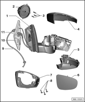

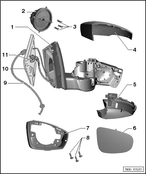

Ребят, а может кто вкурсе подойдут ли поворотники в зеркалах от индийского хетча с правосторонним рулем нам на седан?
Вот парт номера:
левый 6R0949101F аналог 9533196X
правый 6R0949102F аналог 9533206X
Описание элементов зеркала:
1 - Основание зеркала
q снятие и установка при ручном приводе → Глава
q снятие и установка зеркала с электроприводом → Глава
2 - Электропривод регулировки
q снятие и установка → Глава
3 - Болт
q 3 шт.
q 1 Нм
4 - Корпус зеркала
q материал - пластик ABS
5 - Установочный элемент
q с повторителем указателя поворота
6 - Зеркальный элемент
7 - Накладка
8 - Болт
q 3 шт.
q 1 Нм
9 - Жгут проводов
10 - Шумоизоляция
11 - Ручной привод регулировки
Электрообогрев зеркал в тренде + разборка зеркала

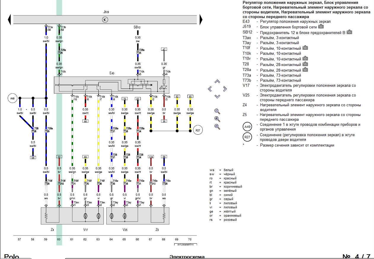

Хотел спросить,хочу приближённое к штатным сделать эл.зеркала,схему или куда их подключать последовательно?самое интересное заказал в эксист "6RU867171B82V Накладка ручки под блок упр. зеркалами" а приехало
На блоке управления написано 6R1959565F это сам блок?
Сообщения: 1401
Откуда: г. Владимир
Благодарил (а): 56 раз.
Поблагодарили: 534 раз.
pavelpolyakov писал(а):
На ebay видел продают,найду скину ссылку,там с фотками
Это переключатель положения зеркал.
По схеме ясно, что регулировка положения зеркал производится аналогово, а обогрев по цифре через Lin шину.
Если Ваш блок BCM поддерживает обогрев зеркал, то схема будет следующая(приведена ниже).
Если не поддерживает, то нужно все делать аналогово и желательно через реле.
