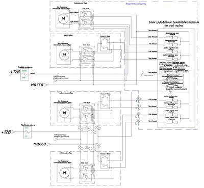

Для каждой двери, монтируется два реле: одно реле на подъем стекла, другое на опускание стекла (смотри мою схему), или одно реле двух канальное с разными катушками и перемыкателями к примеру фирмы OMRON, которая установлена в блоке управления водительской двери от комфорта.

вот набросал схемку вроде правильно
и ни как ни могу понять сколько реле будет в водительской двери?

В водительской двери будет два комплекта реле: на водительскую дверь и на пассажирскую и еще реле блокировки пассажирских задних дверей.
Сообщения: 131
если честно в схеме ни фига не понял по распиновке кнопки
итого в водительской двери будет 6 релюх чтоли ???

Тогда в каждой двери по 2 реле.
Я тут наваял схему со своими рац. предложениями. За основу взята схема vady,
  • Для предов SB50, SB51 уже есть шина с постоянным плюсом. Надо только подвести провода и вставить второй контакт (N 907 326 03).
  • Силовой +12 для задних ЭСП больше не проходит через водительскую дверь.
    • Освободившийся ПИН в водительской двери используем для входа "+12 от плафона".
    • Освободившийся жёлто-чёрный провод от водительской двери до задних вместе с ПИНами используем для передачи "массы" для задних кнопок.
  • +12 от плафона можно найти в жгуте возле площадки отдыха левой ноги. Тонкий красно-чёрный провод (может быть 2, если есть штатная сигналка)
  • В блоке кнопок водителя у меня получается 12 ПИНов. 11-12ый надо выводить отдельно, т.к. раъём на 10 ПИНов.
    • Можно обойтись 11ю ПИНами (см. исходную схему), но индикация блокировки будет только при включённой подсветке.
  • Диоды, локализующие задние кнопки, желательно поставить. Должны выдерживать прямой ток не менее 0,2А и обратное напряжение не менее 16В.
  • На схеме не отражена проводка подсветки для всех пассажирских дверей
  • Все реле крайне желательно снабдить шунтирующими диодами (см. рисунок) Диод должен выдерживать обратное напряжение не менее 15В и прямой ток... скорее всего 1А хватит. Бывают в продаже колодки для реле с уже внедрённым диодом.
Повторюсь, все кнопки (водительский блок и пассажирские) так или иначе надо переделывать. На схеме отражён конечный результат.

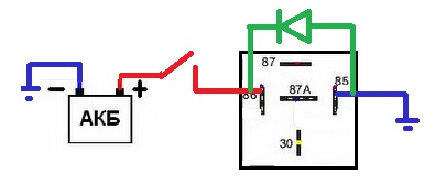

Ага, ясненько... Значит если ставить китайские кнопки, то реле надо брать под пайку с пониженным током потребления. У авто-реле сопротивление обмотки ~80Ом, у рее под пайку - 200-400Ом (лучше 400). Или можно использовать обычные реле, но развязать кнопки транзисторами.
Короче, если не шарите, покупайте оригинальные кнопки :)
Но вот ещё один момент... В реле используется катушка индуктивности, которая обладает известными физическими свойствами. Опустив подробности, скажу, что в катушке возникает ЭДС с такой полярностью, что добавляется к напряжению АКБ. Причём ЭДС не хилая, когда играюсь с реле иногда шарашит как от пьезозажигалки. Всё это может приводить к искрам на размыкающейся кнопке и сокращать её ресурс. Решается это впайкой диода. Некоторые колодки для реле продаются уже с подпаянными диодами (главное полярность не перепутать).
P.S. Если кому интересно, за курсом физики (кажется 10ый класс) обращаться в личку :)

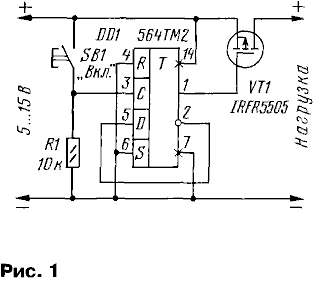

Микрокнопки - установленные колхозным методом - ненадежная конструкция! Я бы заморочился вот с этой схемой:
Электронный выключатель
В настоящее время в радиоэлектронной аппаратуре часто применяют электронные выключатели, в которых одной кнопкой можно осуществлять как ее включение, так и выключение. Сделать такой выключатель мощным, экономичным и малогабаритным можно, если применить полевой переключательный транзистор и цифровую КМОП микросхему.
Схема простого выключателя приведена на рис. 1. Транзистор VT1 выполняет функции электронного ключа, а триггер DD1 им управляет. Устройство постоянно подключено к источнику питания и потребляет небольшой ток — единицы или десятки микроампер.
Если на прямом выходе триггера высокий логический уровень, то транзистор закрыт, нагрузка обесточена. При замыкании контактов кнопки SB1 триггер переключится в противоположное состояние, на его выходе появится низкий логический уровень. Транзистор VT1 откроется, и напряжение поступит на нагрузку. В таком состоянии устройство будет находиться до тех пор, пока снова не окажутся замкнутыми контакты кнопки. Тогда транзистор закроется, нагрузка обесточится.
Указанный на схеме транзистор имеет сопротивление канала 0,11 Ом, а максимальный ток стока может достигать 18 А. Следует учитывать, что напряжение затвор-сток, при котором транзистор открывается, составляет 4...4,5 В. При напряжении питания 5...7 В ток нагрузки не должен превышать 5 А, в противном случае падение напряжения на транзисторе может превысить 1 В. Если напряжение питания больше, ток нагрузки может достигать 10...12 А.
Когда ток нагрузки не превышает 4 А, транзистор можно использовать без теплоотвода. Если ток больше, необходим теплоотвод, либо следует применить транзистор с меньшим сопротивлением канала.
Кстати для реле транзистор из схемы выкидывается!
