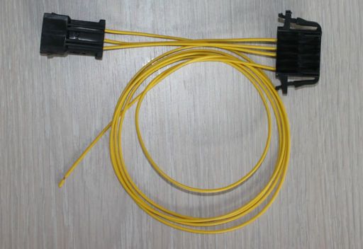

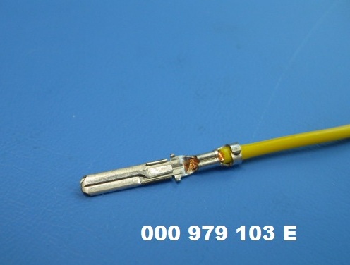

Чтобы изготовить переходник для плафона от Пассата VAG 3B7947105F2EN нам потребуется (поправьте/добавьте):
Провод 000979981A - 1 шт.

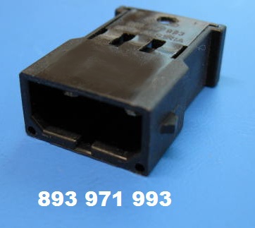

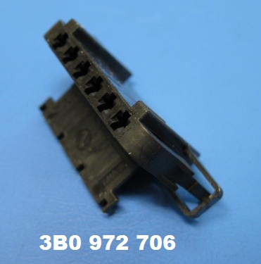

Штекер 3B0972706 - 1 шт.
Штекер 893971993 - 1 шт.

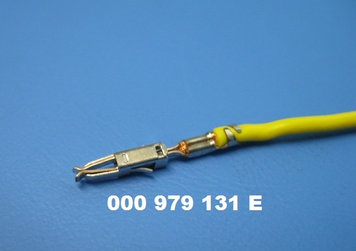

Контакт 000979131E - 2 шт. или пины N10335807 - 4 шт.
Контакт 000979103E - 2 шт. или пины ? - 3 шт.
освещение салона
Переходник.JPG [ 26.56 КБ | Просмотров: 7481 ]
освещение салона
VAG 3B0972706.jpg [ 28.21 КБ | Просмотров: 7482 ]
освещение салона
VAG 893971993.jpg [ 29.7 КБ | Просмотров: 7482 ]
освещение салона
VAG 000979131.jpg [ 38.62 КБ | Просмотров: 7482 ]
освещение салона
VAG 000979103.jpg [ 38.75 КБ | Просмотров: 7482 ]

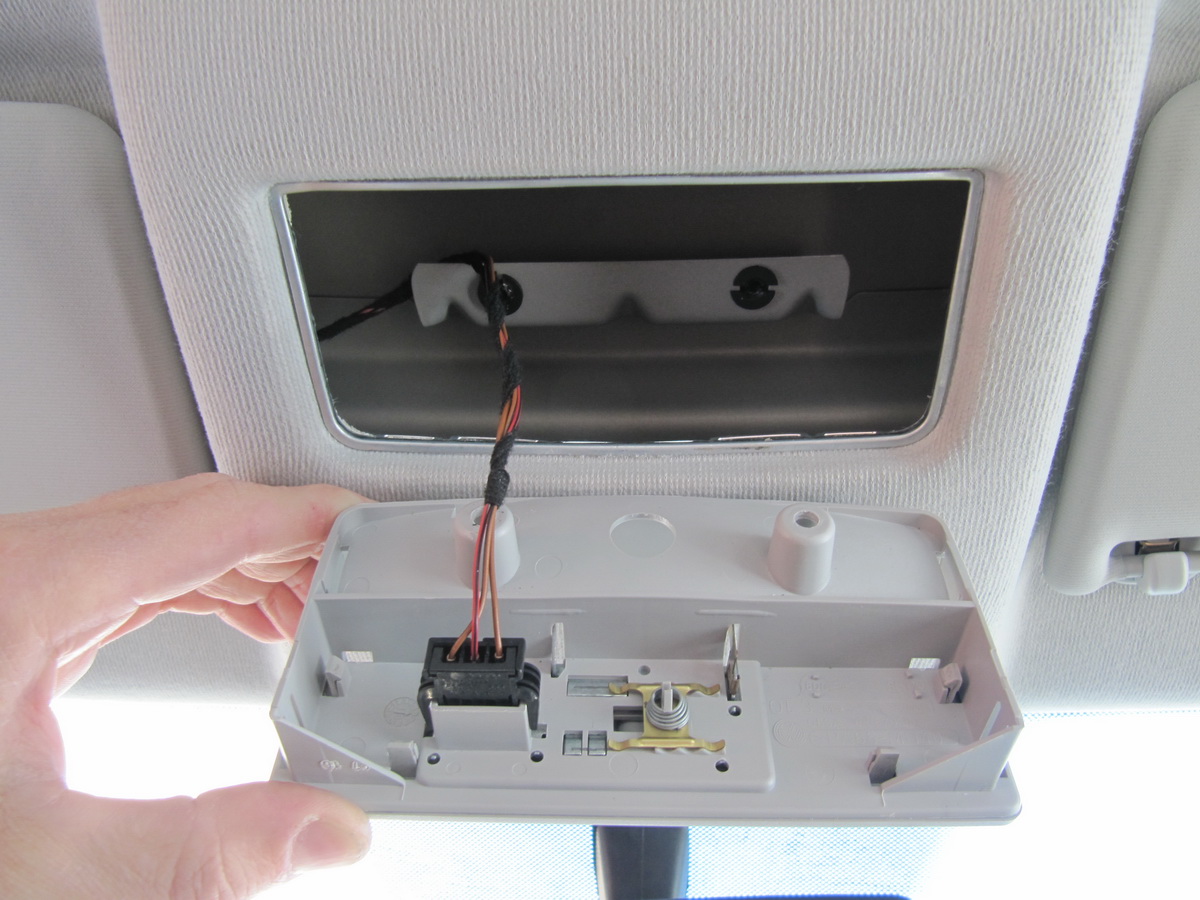

Wowik[c@$peR], а + от фишки родного плафона седана (средний красный) нельзя использовать вместо + от габаритов, как писал grafik - перемкнуть viewtopic.php?f=134&t=340&start=50#p181801 ?
освещение салона
Снятый плафон.JPG [ 282.98 КБ | Просмотров: 7465 ]
Последний раз редактировалось mkovalevskiy 30 июн 2013, 21:46, всего редактировалось 3 раз(а).

mkovalevskiy, что-то я не думал о таком варианте, по мне так проще кинуть провод до переключателя света.
Видится мне, что там нельзя перемкнуть на подсветку.

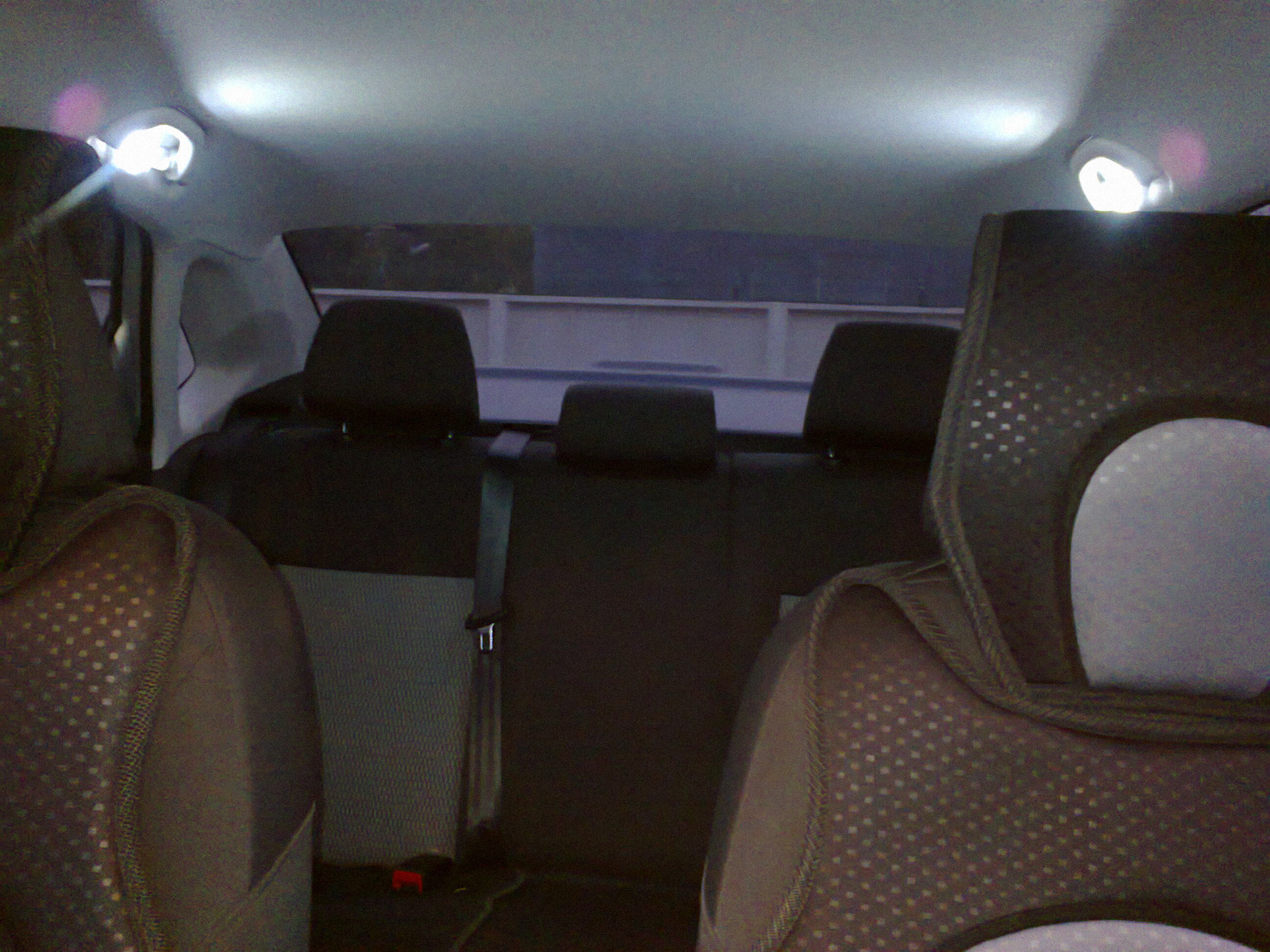

Эх... Понравился плафон с красными огоньками подсветки,видел у отца на астре в деле,удобно очень,хотел заморочится на него и плафон для пассажиров поставить от хэтч., но чето разобрал, посмотрел, собрал, на тренд наверное не сделать, буду думать,а щас пока хочу снять потолок,помыть его и отмерить отверстие для заднего плафона,жду отчета!буду рад кто опишите как что:)удачного продвижения в не легком труде
pavelpolyakov, все, что нужно для установки заднего плафона вот здесь. Я себе на прошлой неделе поставил вот так + выложил схемку.
