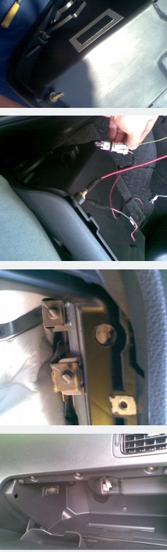

Я сегодня тоже себе свет в бардачке сделал по принципу declivity@ya.ru, время работы составило 30 мин. и готов свет! Пока что стоит простая лампа накаливания хочу заменить ее на диодную красного цвета, сразу как-то под рукой не оказалось.50руб. плафон, 20руб. концевик, 1 метр провода все мои затраты, для установки мне понадобился ключ на 13 для закрепления концевика, нож и бита снежинкой.Фото позже выложу, только результат, процесс работы к сожалению не снимал - торопился.

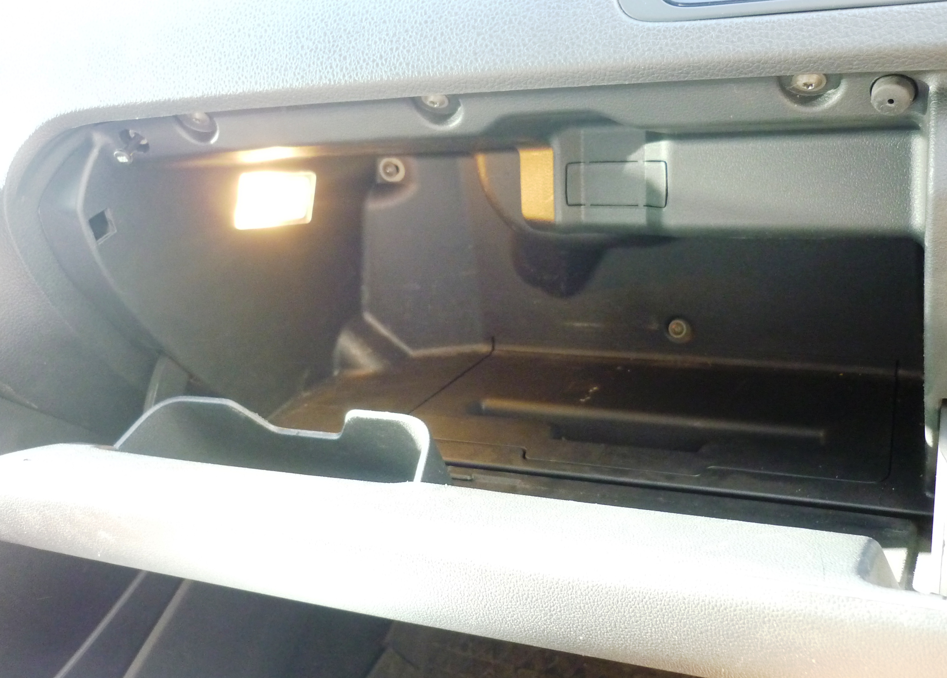

Мое творение
Подсветка бардачка
P1040331.JPG [ 1.9 МБ | Просмотров: 9926 ]
Подсветка бардачка
3341.JPG [ 1.95 МБ | Просмотров: 9926 ]

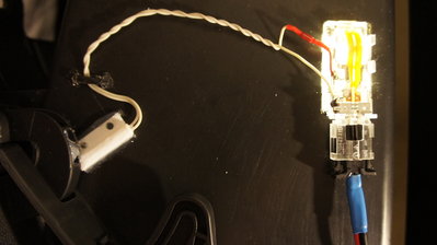

Мой вариант подсветки бардачка:
Изначально было задумано сделать не на концевике, а на герконе и штатном плафоне освещения багажника.
Достоинства этого решения:
  • отсутствие торчащего концевика, близкий к "заводскому" внешний вид бардачка (в установленном состоянии),
  • долговечность и надёжность контактов (в этой ситуации геркон практически вечен),
  • при повторном снятии можно не переживать за провода - просто отсоединить штатный разъём от плафона.
Начал с выбора геркона: после недолгих поисков остановился на КЭМ-2 - полностью устраивал по габаритам и исполнению.

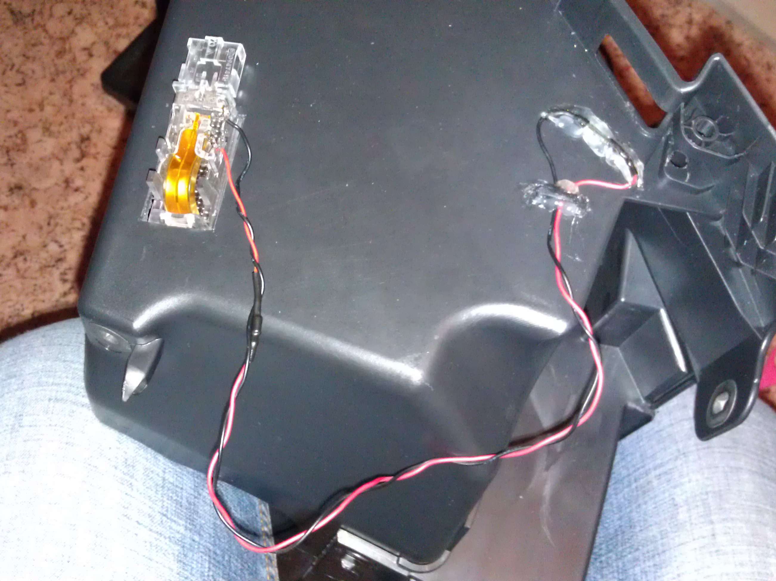

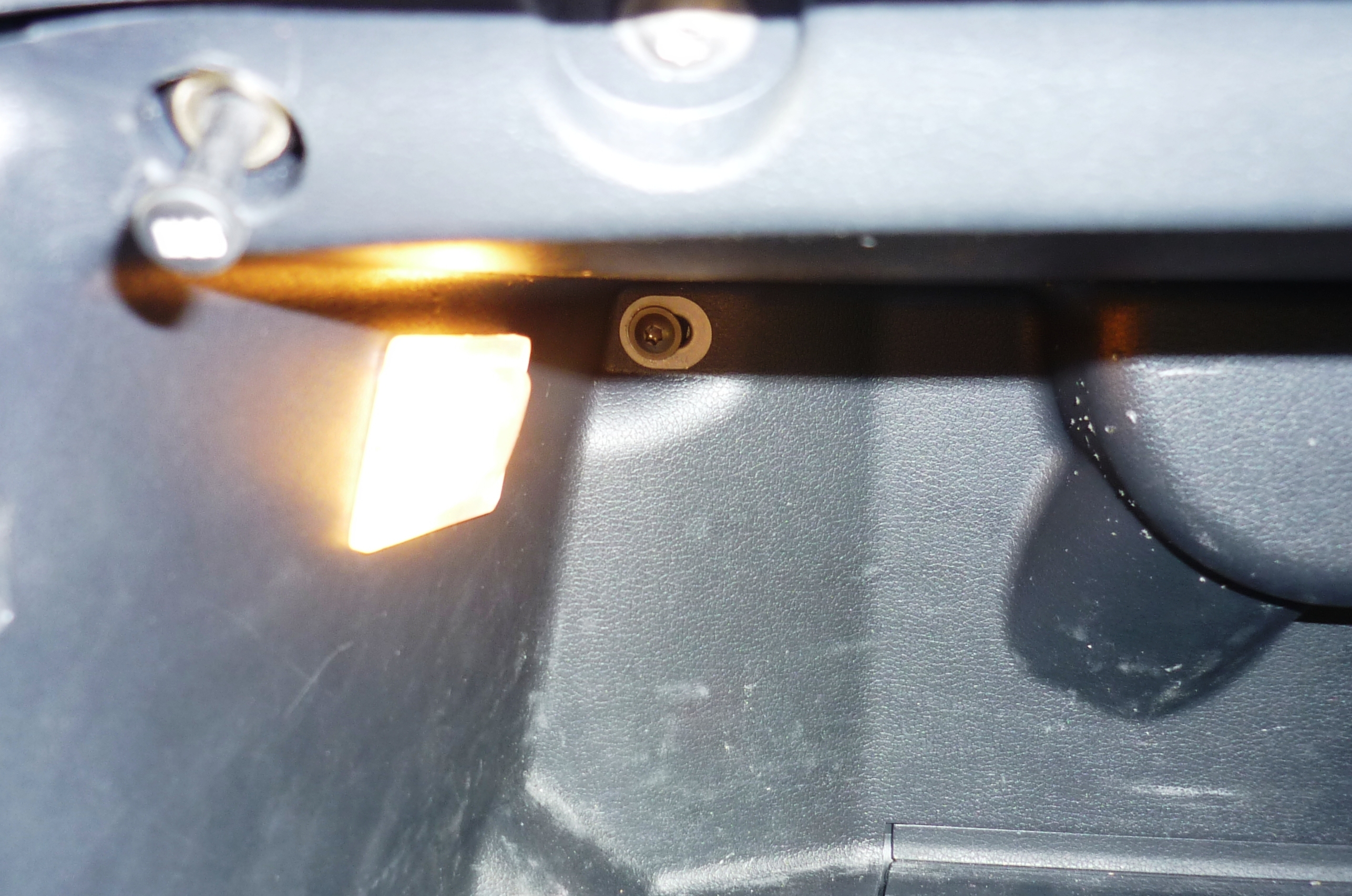

  • Разметил и прорезал в дальнем/левом/верхнем углу боковой стенки бардачка отверстие под плафон (как в последствии оказалось, малость ошибся с высотой, получилось на пару мм больше чем нужно - "7 раз отмерь...").

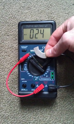

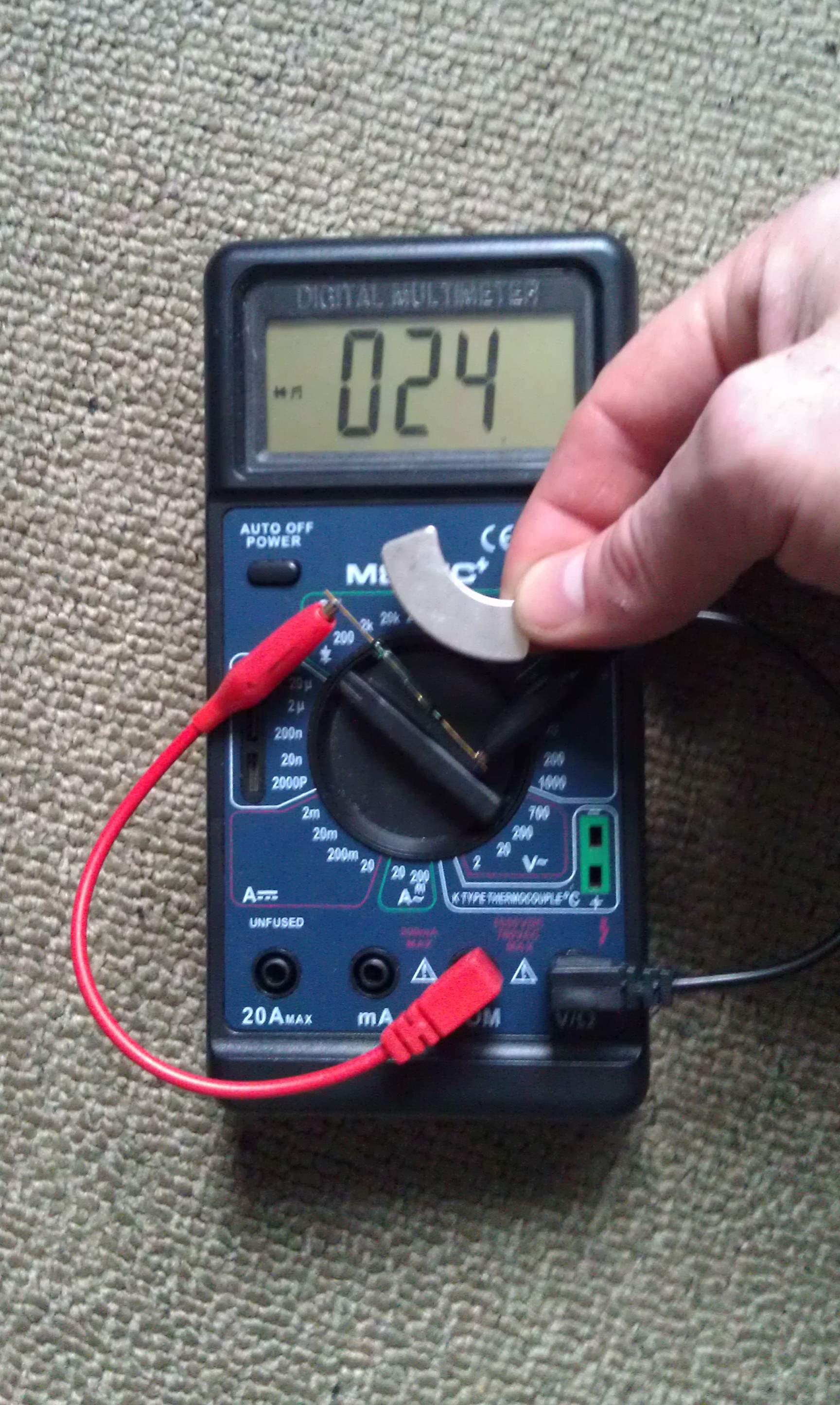

  • Магнитом из старого HDD и тестером нашём зоны, в которых геркон давал стабильное срабатывание.

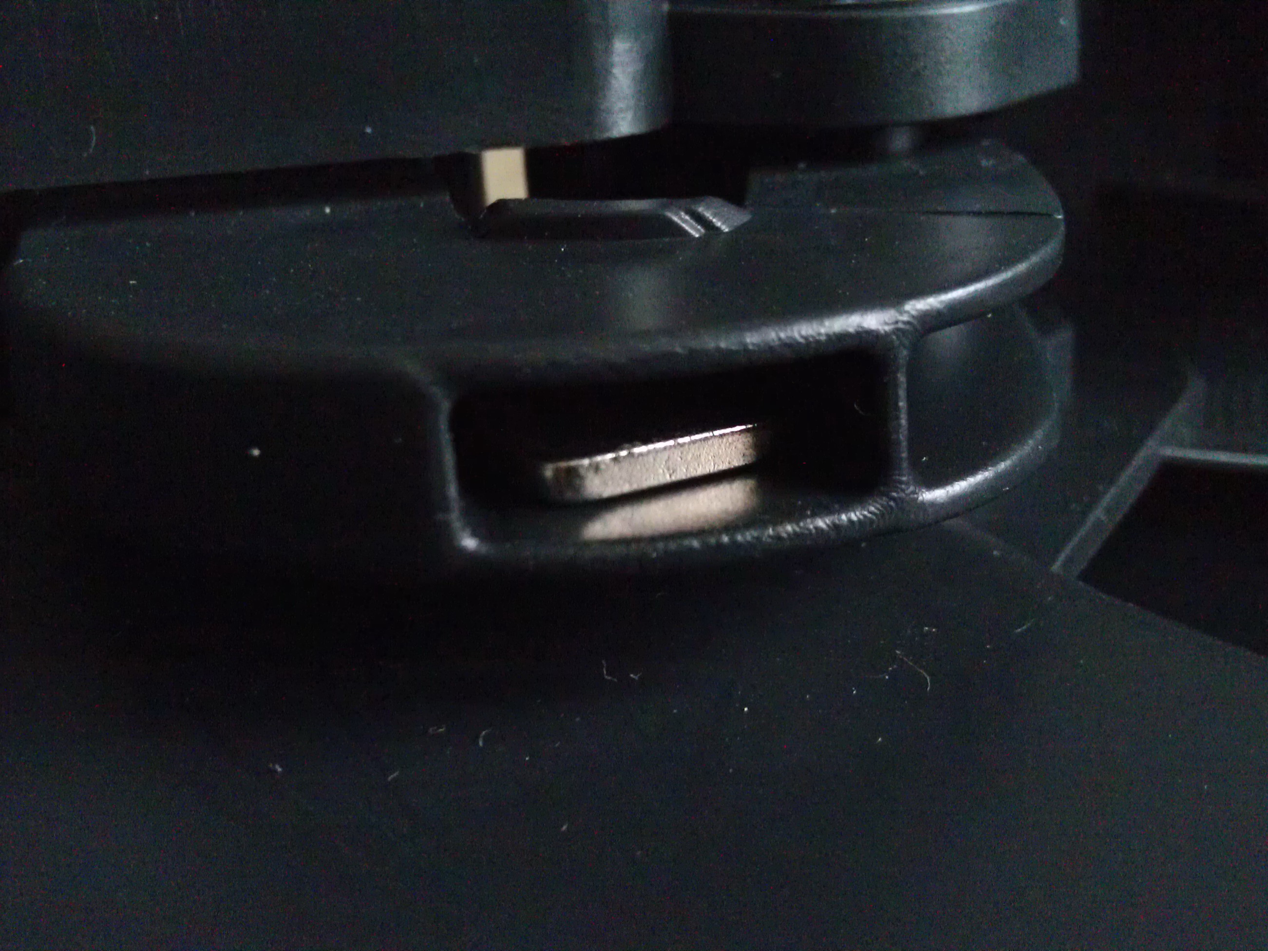

  • Термопистолетом зафиксировал магнит в пазе скобы шарнира крышки бардачка.
  • Нашёл взаимное расположение крышки бардачка и геркона, в котором он будет правильно срабатывать и закрепил его термопистолетом.
  • Установил плафон и спаял цепь. Диод был извлечён из штатного места и впаян, соблюдаяя полярность подключения, в разрыв провода (фактически получилось, что в цепь плафона последовательно добавился геркон (прерыватель)). Все места пайки (кроме плафона) изолированы термоусадкой.

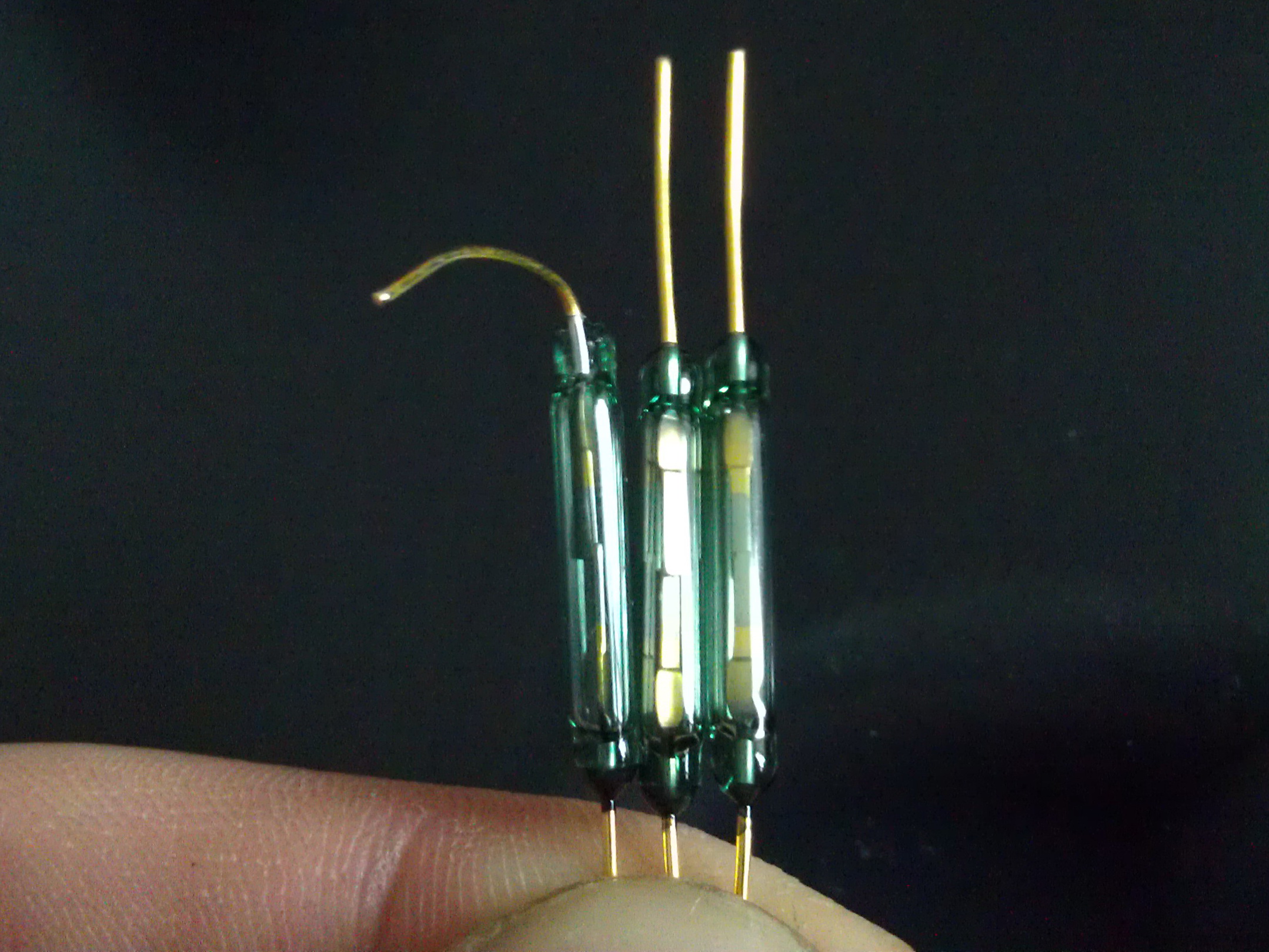

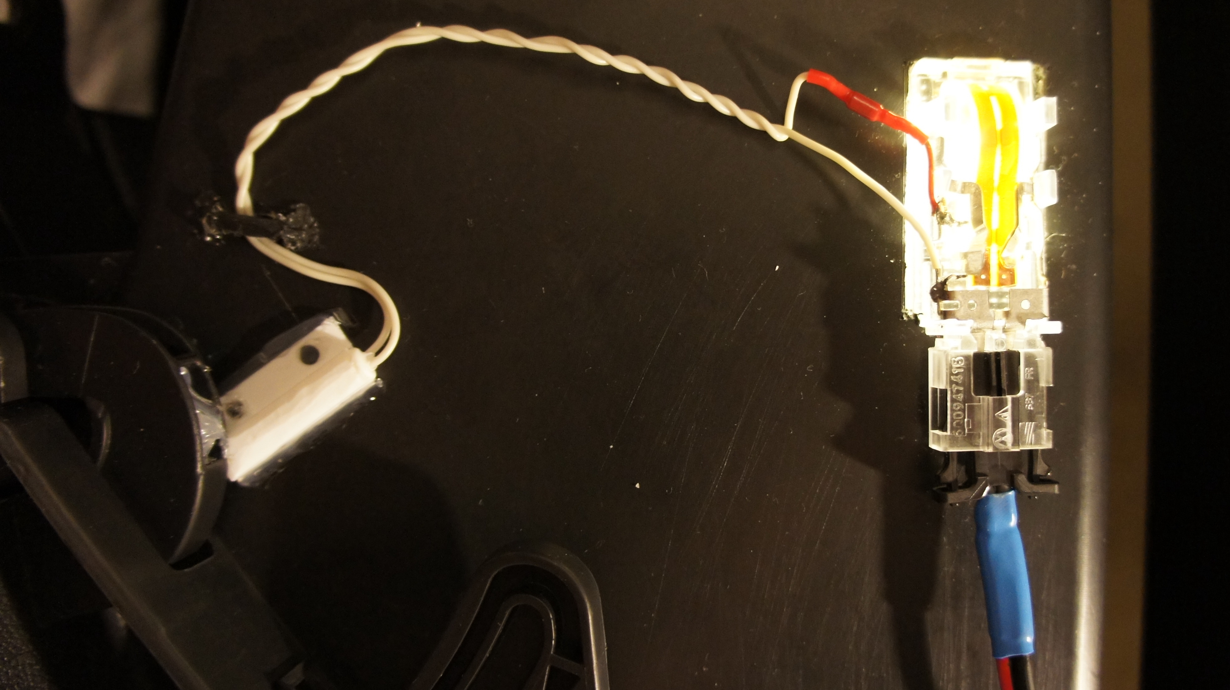

Первое включение от тестового блока питания результатов не дало - причиной оказался безвременно скончавшийся геркон, слишком хрупкая конструкция: при неаккуратном обращении его корпус (стекло) ломается и взаиморасположение контактов нарушается.
Пришлось искать ему замену: ничего лучше, чем ИО102-4 не придумал - находится в корпусе который гащищает от мех. повреждений, имеются уже залуженные провода достаточной длины, если у кого-то не найдётся мощного малогабаритного магнита - ИО102-4 поставляется в комплекте с ним.

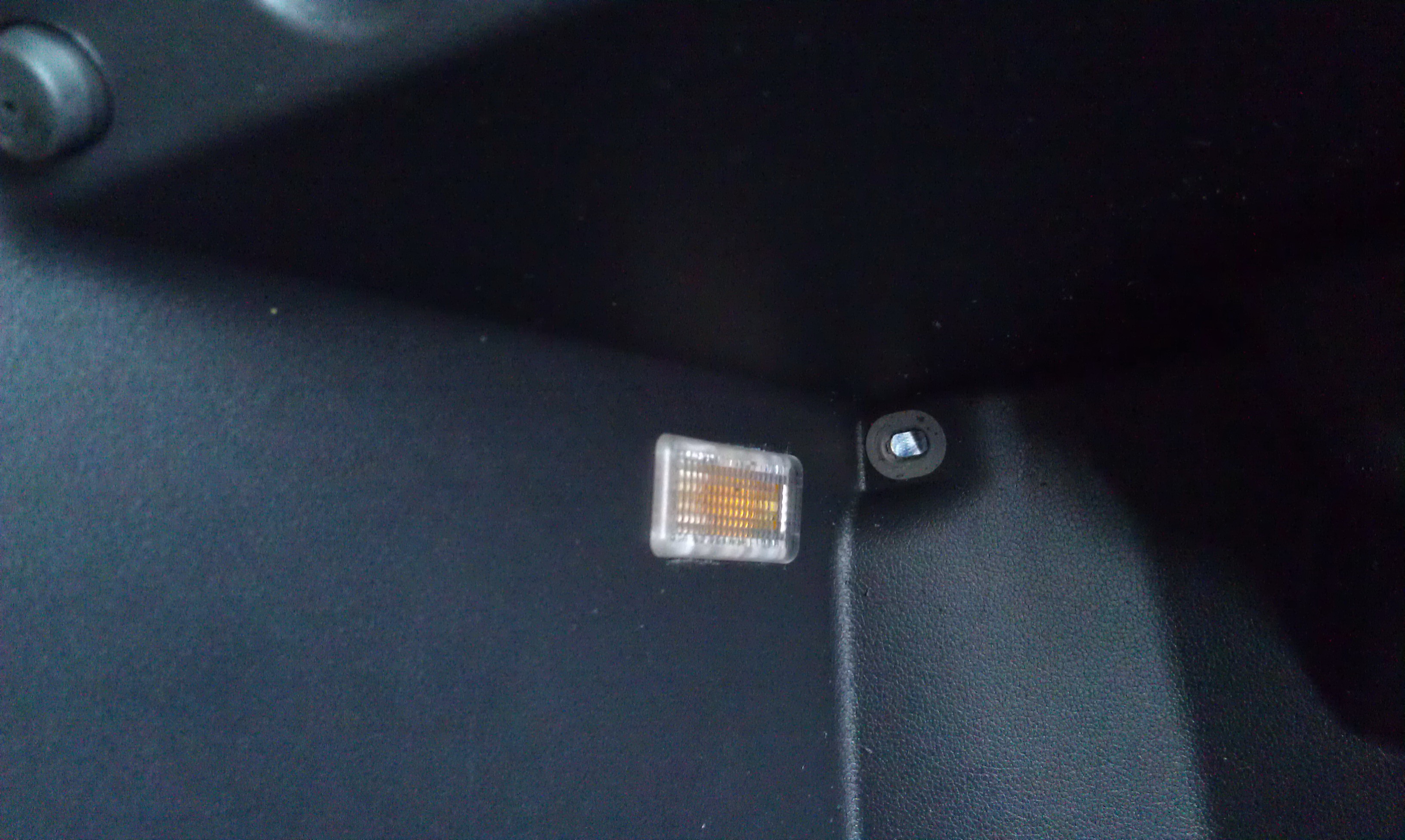

Было найдено новое положение геркона, схема перепаяна. Всё заработало так как и было задумано!
В качестве лампы для плафона была применена светодиодная лента.
Комментарий к файлу: тест КЭМ-2 на расположение зон срабатывания
Подсветка бардачка
IMAG0150.jpg [ 1.3 МБ | Просмотров: 11930 ]
Комментарий к файлу: часть магнита из мёртвого HDD в пазе скобы шарнира крышки бардачка
Подсветка бардачка
IMAG0153.jpg [ 1.06 МБ | Просмотров: 11930 ]
Комментарий к файлу: мёртвый и живые КЭМ-2

Комментарий к файлу: окончательный функционирующий вариант на герконе ИО102-4
Подсветка бардачка
DSC01565.JPG [ 1.66 МБ | Просмотров: 11930 ]
