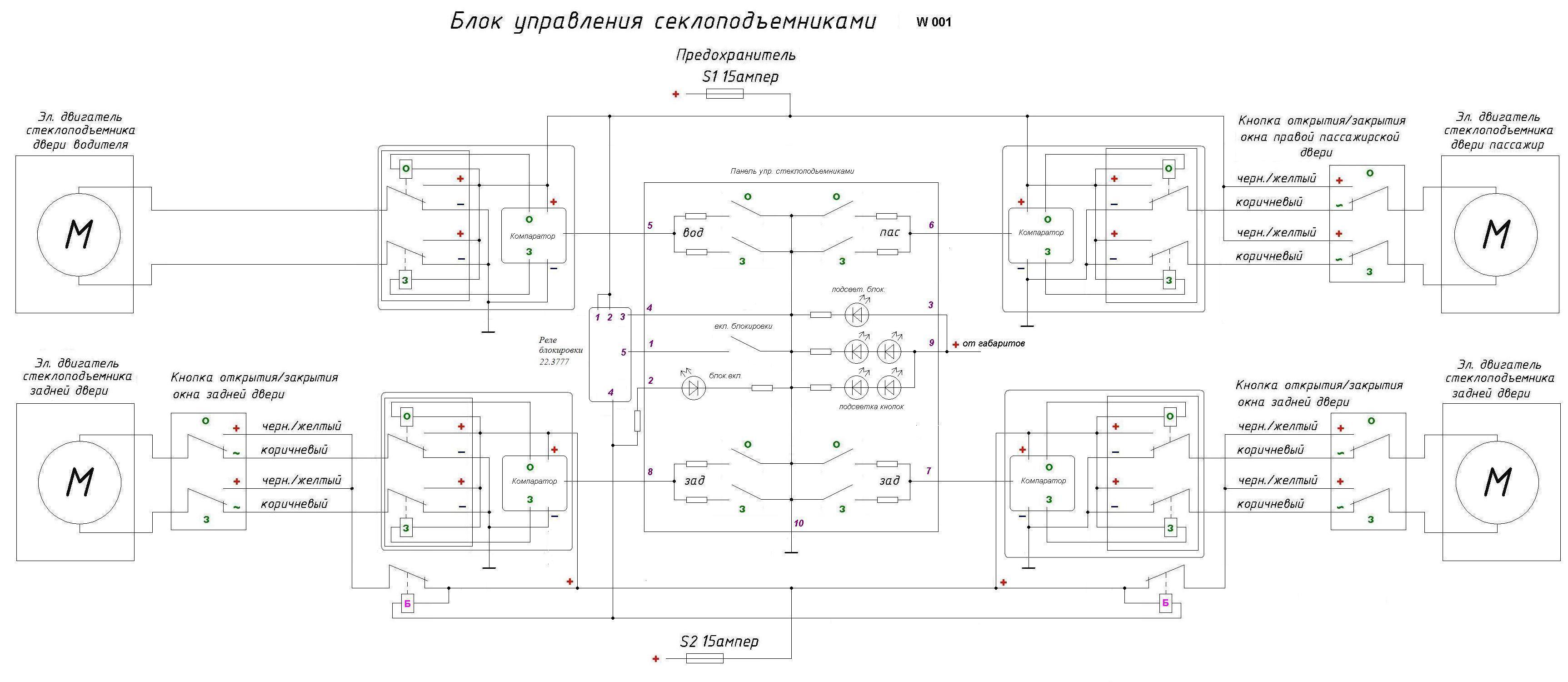

Могу предложить еще один вариант реализации управления всеми стеклоподъемниками с водительской двери для авто комплектации тренд и комфорт. Главное отличие от предыдущих схем – не надо переделывать новенькую панель управления стеклоподъемниками от хая и более простой монтаж. Платой за это становится необходимость изготовления специальных электронных модулей управления силовыми реле для каждой двери, реализующих в очень упрощенном виде работу контроллера лин-шины, применяемой на хайе.
Стеклоподъемники в Тренде, VW Polo седан.
Схема управления 4 стеклоподьемниками_191113.JPG [ 393.74 КБ | Просмотров: 10472 ]
Схема на уровне школьного радиокружка «очумелые ручки», но, как любая аналоговая схема, требует настройки и необходимость учитывать возможное появление косяков из-за ограничения по рабочей температуре эксплуатации р/элементов. Поэтому на сегодняшний день – только в качестве информации.

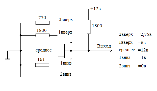

Что бы обойти главную проблему применения панели управления стеклоподъемников от хая на более простых авто, необходимо представлять, как передаются 4 команды управления по одному проводу. Ничего сложного там нет, все на уровне закона Ома. Каждая кнопка имеет 5 фиксированных положений: среднее, 1 и 2 вверх, 1и 2 вниз. Если нарисовать простую схемку и привязать выход кнопки через резистор к +12В, то получим (в зависимости как нажимаем) ряд фиксированных напряжений. Аналогичное решение применено и для лин-шины, только дальнейшее преобразование этих напряжений и управление стеклоподъемниками возложено на контроллер этой шины. Возможно, что напряжение питания лин-шины ниже 12В и стабилизировано.
Работа кнопок управления стеклоподьемниками.PNG [ 8.87 КБ | Просмотров: 10472 ]

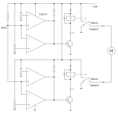

Не заморачиваясь в данный момент на возможности реализации режимов автоматического подъема и опускания стекол, можно относительно легко собрать схему управления, которая в зависимости от появляющегося напряжения на выходе кнопки будет включать силовые реле на подъем или опускание. Для этого необходимо различать только два напряжения: +6в при нажатии кнопки на подъем и +1в при нажатии кнопки на опускание.

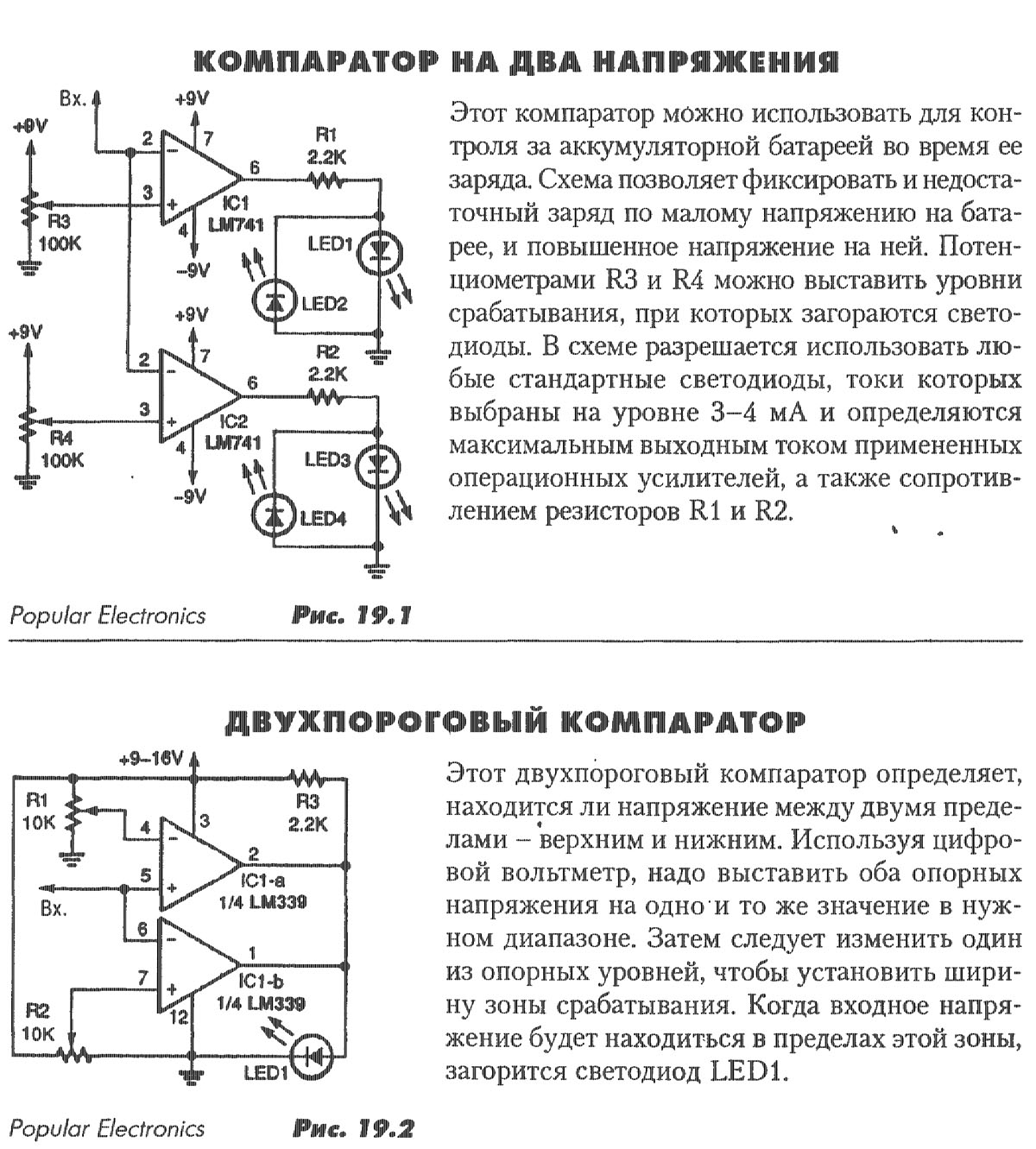

В связи с привязкой выходной цепи к +12в в качестве «измерителей» необходимо использовать двухпороговые компараторы на два диапазона напряжений: диапазон для поднятия от +5 до +7 (можно попробовать диапазон и от +2,5 до +7), диапазон для опускания от 0 до +1,5.
В качестве компараторов можно использовать широко распространенную микросхему LM339 (четыре компаратора внутри), главное чтобы при минусовой Т они нормально работали, что и надо проверить при сборке образца. Схема двухпорогового компаратора типовая, необходимо добавить силовой ключ для управления реле и подобрать резисторы при настройке диапазонов срабатывания.
двухпороговый компаратор.jpg [ 313.19 КБ | Просмотров: 10472 ]
Схема модуля управления одного стеклоподьемника.PNG [ 16.96 КБ | Просмотров: 10437 ]
Силовые реле – по желанию: можно поискать сдвоенные омроновские, с уже выполненной коммутацией (G8ND-2), или любую пару других с допустимыми током коммутации и размером.
Для реализации функции блокировки задних стеклоподъемников возможно применить стандартное реле 22.3777 управления задними ПТФ на Вазах. Оно отлично подходит для конструктивного исполнения кнопки блокировки на панели хайя – первое нажатие включает блокировку, второе – отключает. Для упрощения монтажа и исключения возни с толстыми силовыми проводами непосредственно силовые реле блокировки предлагаю установить в каждой задней двери, а если кому очень нужно, можно и в дверь переднего пассажира воткнуть.
http://www.chipinfo.ru/literature/radio ... 43-44.html
Компараторы, силовые реле и реле блокировки возможно собрать в виде единого модуля небольшого размера (всего 4 штуки) для установки в каждой двери, что значительно упростит окончательный монтаж на авто.
Что не предусмотрено. Подсветка кнопки блокировки не отключается при включении блокировки стеклоподъемников задних дверей и загорании желтого индикатора. Нет автоматического режима подъема и опускания, т.к. слишком усложняется схема. Как поведет себя схема в реальных условиях на авто надо проверять.
P.S.: Спасибо авторам предыдущих схем за информацию bt
