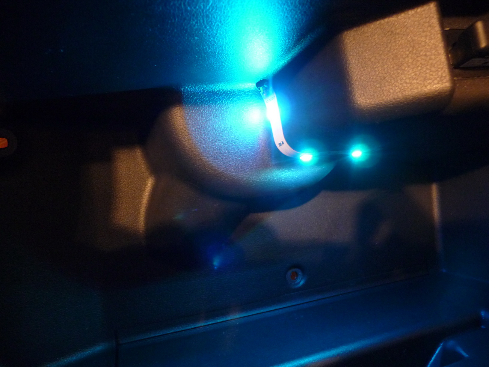

Установил себе тоже подсветочку светодиодную, пока не подключал еще, но от блока питания компьютерного работает все. Цвет взял зелено-синий (самый яркий из всех сочетаний на этой ленте оказался)

провода вывел в проделанное паяльником маленькое отверстие

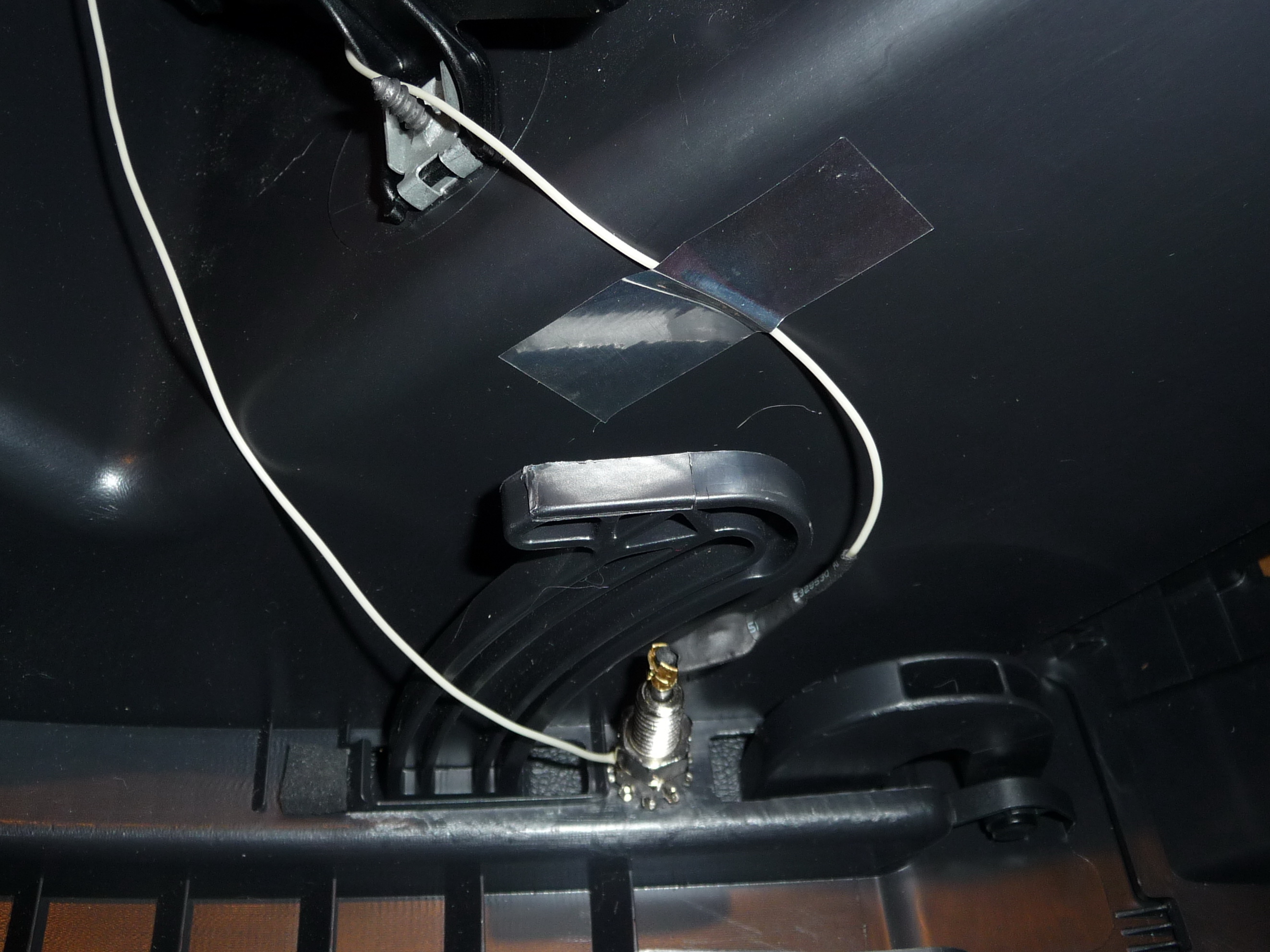

ну и собственно, оборотная сторона с концевиком

И теперь вопрос в студию немного о другом, перестала гореть подсветка прикуривателя, лампа целая, проверял. Мерял тестером напряжение на контактах к прикуривателю, между средним и боковыми напряжение есть, но между боковыми (а именно они согласно конструкции запитывают эту лампочку) напруги нет. В чем проблема у меня, кто подскажет? Кстати окошечко тоже проделал для подсветки ниши за прикуривателем, спасибо за советы.

Разобрался с последней проблемой, надо было включить габариты или ближний свет фар... Подключил, все красиво получилось в машинке, очень рад :P

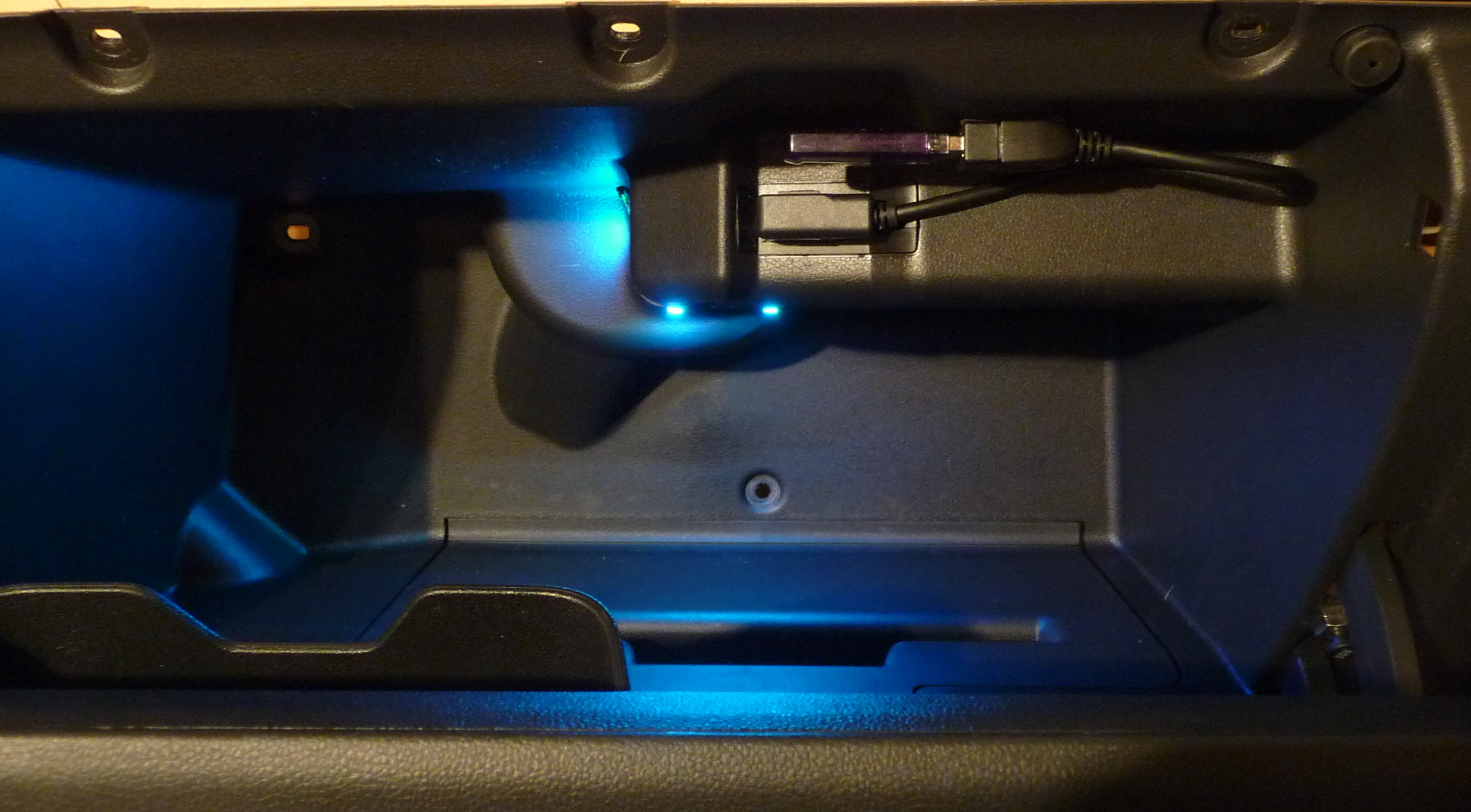

Подсвечивать бардачок в принципе не собирался - особого дискомфорта как-то не вызывало (возможно потому, что кроме книжки с дисками в бардачке ничего не прописано). Однако, когда делал вход USB для штатной 30-ки, решил подсветить разъем под флешку, а чтоб "2 раза не бегать" воткнул и плафон в бардачок. Честно скажу, не пожалел. Место для плафона облюбовал в верхней части – не напрягает глаза, охватывает всё пространство бардачка. Лампы подсветки совместил в одном узле - USB ненавязчиво светится красным.
Плафон калиновский (багажник), очень похож на половский, пришлось только повозиться с разъемом. Замена ламп подсветки возможна без снятия бардачка - плафон вынимается вовнутрь. Светодиодную лампу выбрал самую "неголубую". Не люблю светодиоды за их неестественный свет, но для бардачка в принципе не плохо, думаю работать будут долго.

Запитался при помощи скотч-локов от красно-желтого (+12) и коричневого (земля) на разъеме магнитолы, то есть свет в бардачке не зависит ни от зажигания, ни от габаритов.

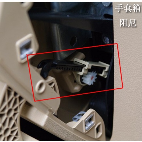

пытался сделать это штатно..купил штифт с зубцами от хэтча, который тормозит крышку бардачка, но к нему нужно ещё, чтобы на петле этой крышки тоже были соответствующие зубчики, а у нас ровные петли(

Также, после терзания Етки были мысли использовать хетчевский тормозной элемент, но отсутствие зубчиков на наших дугах-петлях похоронило эту идею. Порывшись в Нэте, нашел в принципе весьма бюджетный способ - поставить демпфер бардачка от Сузуки SX4. Его универсальность позволяет устанавливать его без особых изощрений на многие авто. У меня это получилось не распилив ни одной детали полика, только пара незаметных сверлений. Был еще вариант использовать фордовский демпфер, но он показался мне жидковатым, что собственно и подтвердили несколько жалоб на форуме Фокуса.

Китайцы продают такой вот вариант для бардачка
