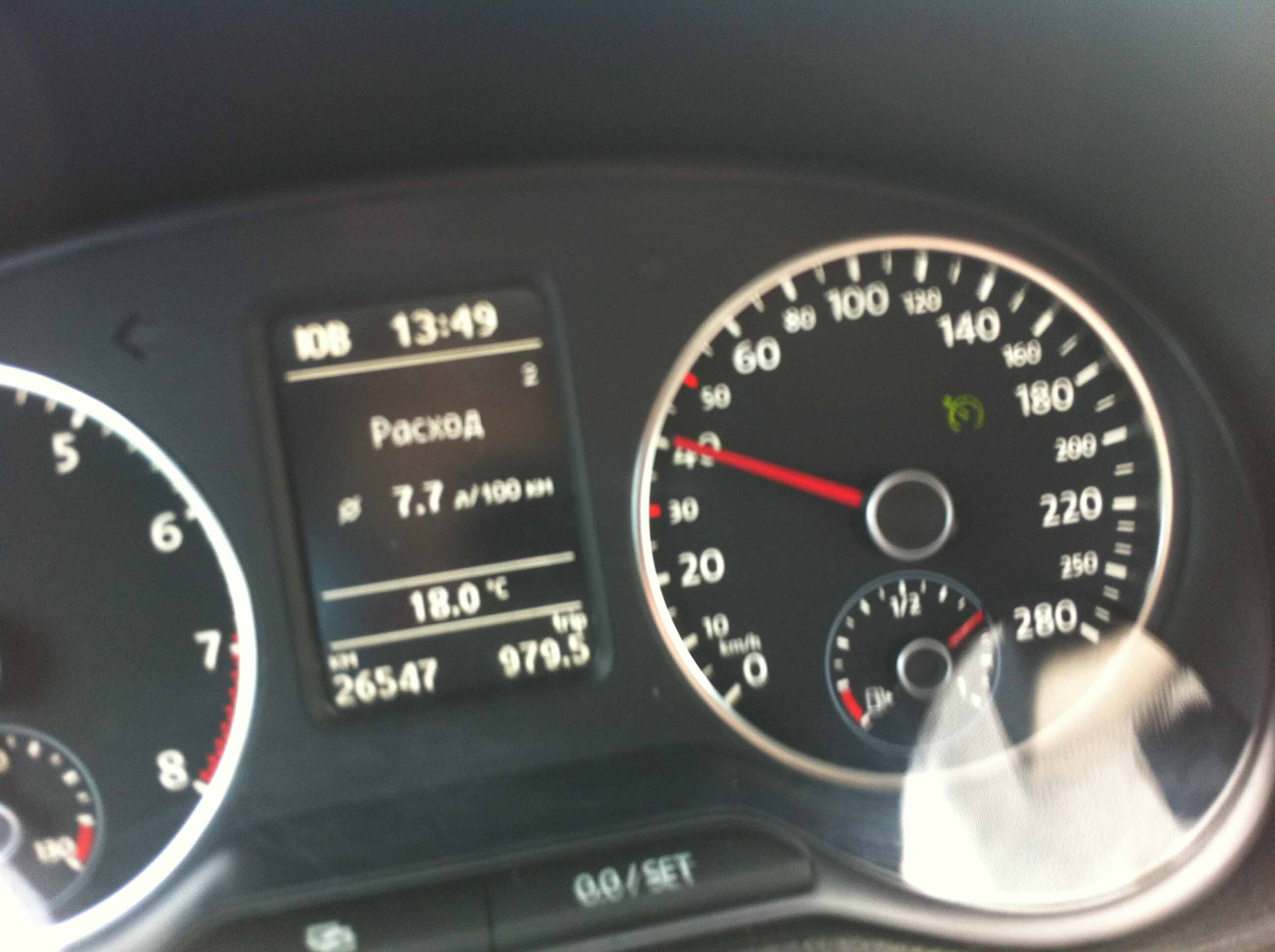

История:
Я когда то поставил себе подрулевой с управлением круизом в надежде его активировать. Подсоединив все по Эльзе, и прописав ВАГ комом ничего не заработало, (делал как на Джетте в свое время где все получилось)
Потом с этой же проблемой обратился в диллерам, взяв за основу поло хэтчбэк они посмотрели что я там наваял, внесли незначительные коррективы-и результат был ноль. Вердикт был что данную функцию не подерживает БУ двигателя, на то с грустной мыслью и расстался с этой идей. На этой неделе тут завязалась (на предыдущей странице) дискуссия с aadriver по поводу круиза, и он стал утверждать что это возможно, я стоял на своем что нет, он предложил приехать в Питер что бы проверить, правда я отказался, 700 км как то ехать не хотелось,
Вобщем мы с ним договорились что он сам приедет в Москву и сделает. Так как я не мог быть на встрече то попросил пригнать поло к вокзалу Ленинградскому знакомого.
После приезда aadriver-через 10 мин звонок- все готово) И действительно когда увидел авто часа через 4 то прокатившись на нем-круиз работает.
К сожалению я не присутствовал на процессе подключения, но из разговора с ним так понял что там есть один момент котрый я не учел (как и другие установщики), что необходимо доставить там одну деталь (копеечную).
Теперь есть два пути- первый Вы можете с ним связаться и он Вам вышлет схему подключения, либо вэлком к моему авто- смотрите как и что сделано и подключайте себе.)
На фото видно что круиз активирован и работает. Тестил лично.
AndyBig.......надеюсь на понимание...(думаю понимаешь о чем я)
