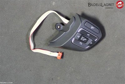

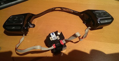

DNP, смотрите, теоретически на родной руль можно поставить либо только левую часть кнопок http://no.bildelsbasen.se/global/images ... h=&height=либо спаренные http://i.ebayimg.com/00/s/MTIwMFgxNjAw/ ... N/$_57.JPG

Понял действительно если приглядется то форма немного другая, а нет ссылочек на эти кнопки, на ебай?
DNP, вот номера которые, хоть как то можно было бы приделать на родной руль:
либо левая часть кнопок 6R0 959 537:

либо спаренные 5K0 998 537 B хромированные (GTI)/5K0 998 537 C черный лак (R-Line):
Кнопки на руль. Можно ли поставить на поло седан?
спаренные кнопки.jpg [ 114.65 КБ | Просмотров: 9190 ]
Их можно найти на Ebay, по этим номерам.
