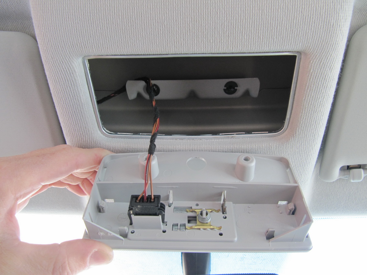

Может кто-нибудь знает, как именно подходит проводка к штатному плафону салонного освещения (в какой именно стойке), и где находится модуль управления плафоном?

veld30
Проводка к плафону проходит по левой передней стойке. Управляется в отличие от головного света "блоком управления бортовой сети". Находится блок - http://vagcats.info/base/vw/3/1832/678/9/3159.

Откуда: Шатура, МО
А где конкретно в автомобиле находится блок управления бортовой сетью? И как определить выходящий из него жгут на плафон освещения?

Поблагодарили: 2089 раз.
Блок находится скорее всего за блоком предохранителей (под рулем), номер - 6RU 937 086 ...
В жгуте 3 провода черн-коричневый, черн-красный и коричневый.
освещение салона
IMG_5979.JPG [ 282.98 КБ | Просмотров: 14716 ]

Подскажите, пожалуйста, очень нужно! Как правильно снять сам плафон салонного освещения, чтобы не попортить обшивку и рамку плафона. Как можно более подробно, только у меня в машине плафон по-моему не такой как на картинке, а больше.
