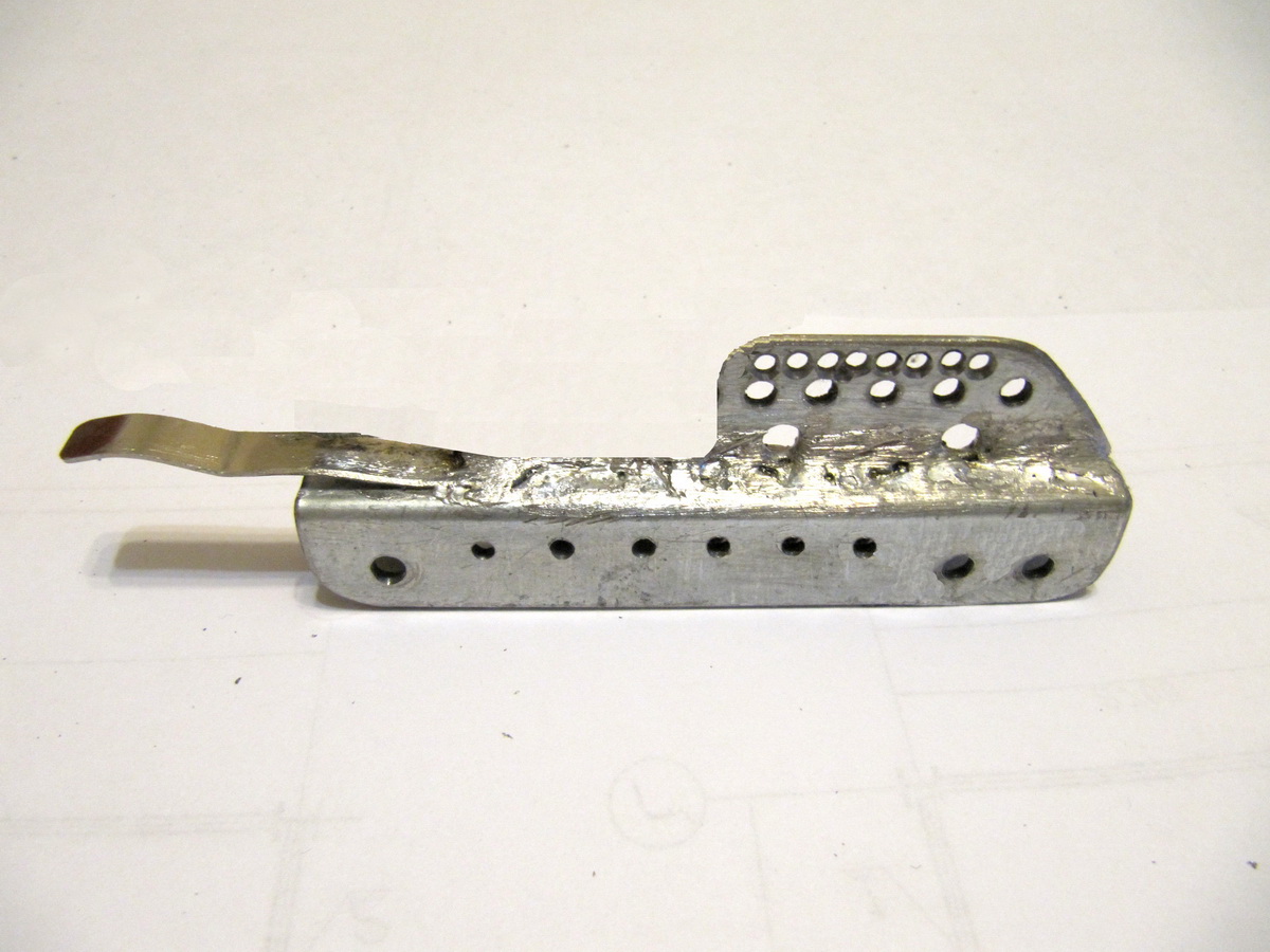

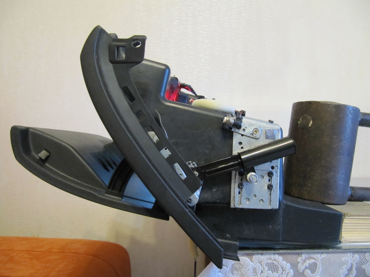

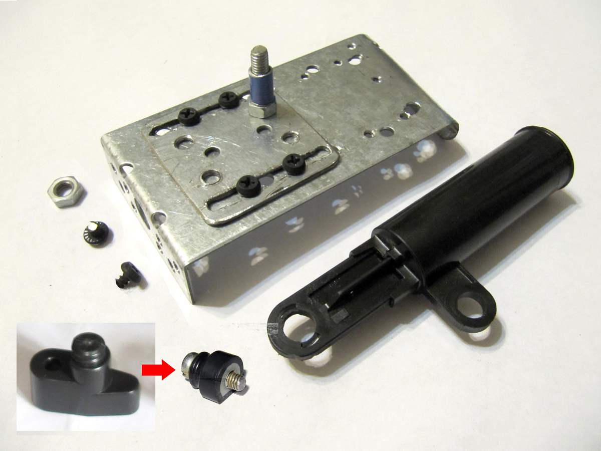

Собственно в Экзисте были заказаны:
    Демпфер крышки бардачка Suzuki SX4 - 73440-50J10 - 195р.
    и ось (адаптер) для него же - 73422-57L00 - 89р.
Ось была укорочена до 10мм (см фото).
Все остальное сочинялось из железа, купленного в крепежном магазине (пара полос 160х60х2 и саморезы). Кронштейн под демпфер сделал с регулировочной пластиной под ось вращения. Регулировка позволяет подобрать именно то положение демпфера, при котором скорость открывания крышки будет оптимальной. Я выбрал практически самое энергичное, самое медленное открытие - 12 сек.
PS Да, насчет вездехода, мне до таких мужиков, к сожалению, очень далеко :oops:

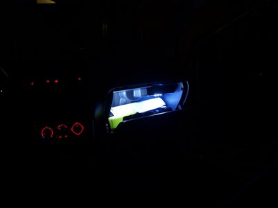

Я тоже сделал подсветку!
Только бы теперь не замкнуло чего нибудь :oops:
И еще традиционно остались лишние детали :?

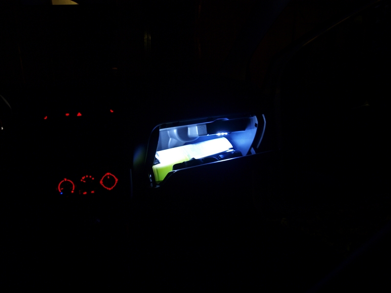

Сделал практически так же (за качество фото извиняюсь). Использовал обрезки RGB ленты(аналоговая, 800р./метр)
Подсветка бардачка
подсветка бардачка.jpg [ 142.86 КБ | Просмотров: 12331 ]

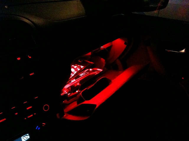

Сделал вчера подсветку пепельницы (на фото не видно), три красных диода под блок климата + кусочек тонировки на них, чтобы не так ярко светили.

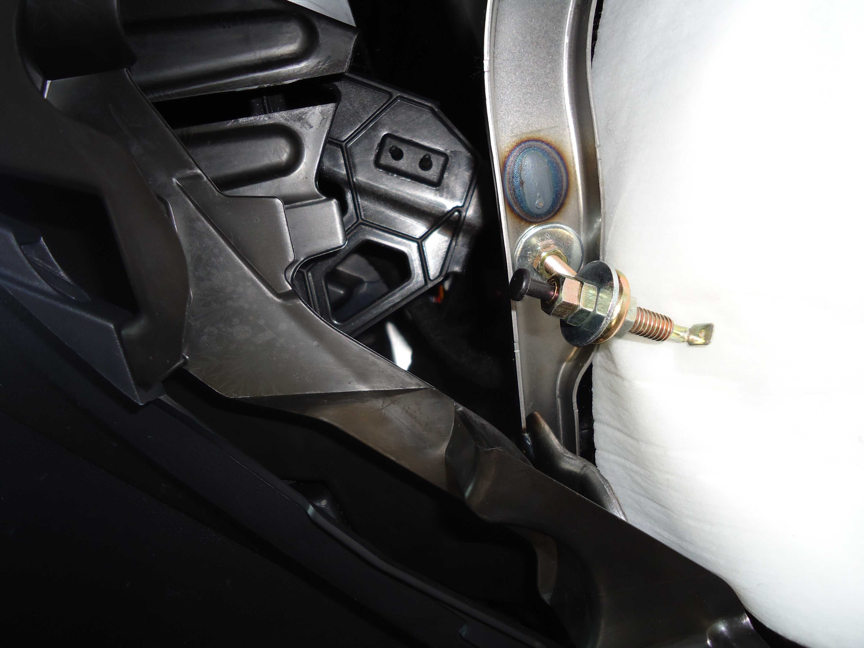

А вот с подсветкой бардачка использовано очень оригинальное решение.
1. Концевик приклеен клеевым пистолетом (жидкий пластик) сбоку ящика с внешней стороны так, чтобы петля дверцы при закрытии на него нажимала. т.е. ни внутри ящика, ни по периметру нет никаких кнопок.
2. Диодная лента приклеена в верхней части ящика, но не изнутри. В верхней части бардачка сделан сквозной пропил от левого края до правого края и в него сверху приклеена лента (скотчем вверх).
Результат: равномерный свет, источников света не видно.
За фото извиняюсь, фотографировал на клеевой пистолет.
