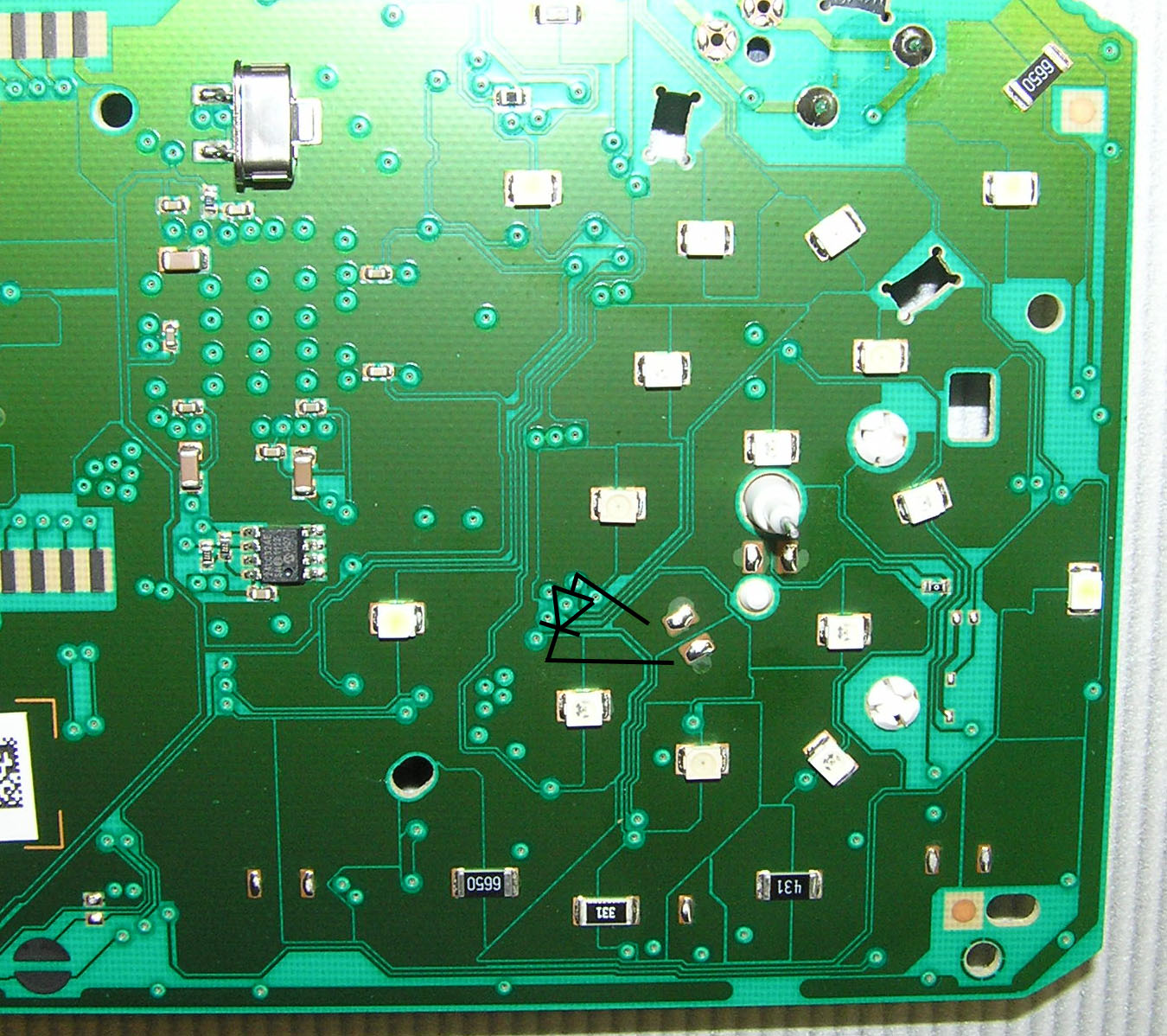

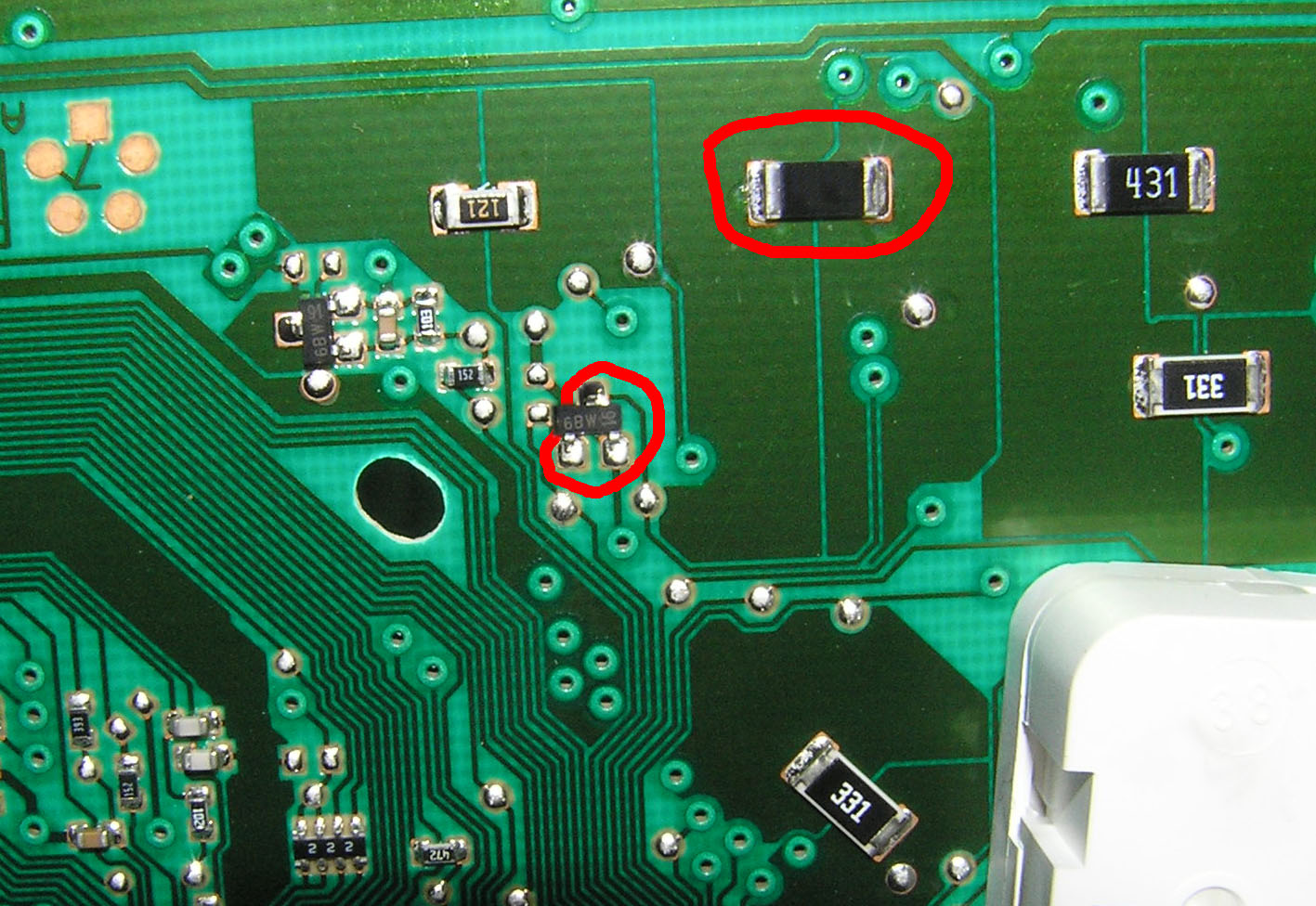

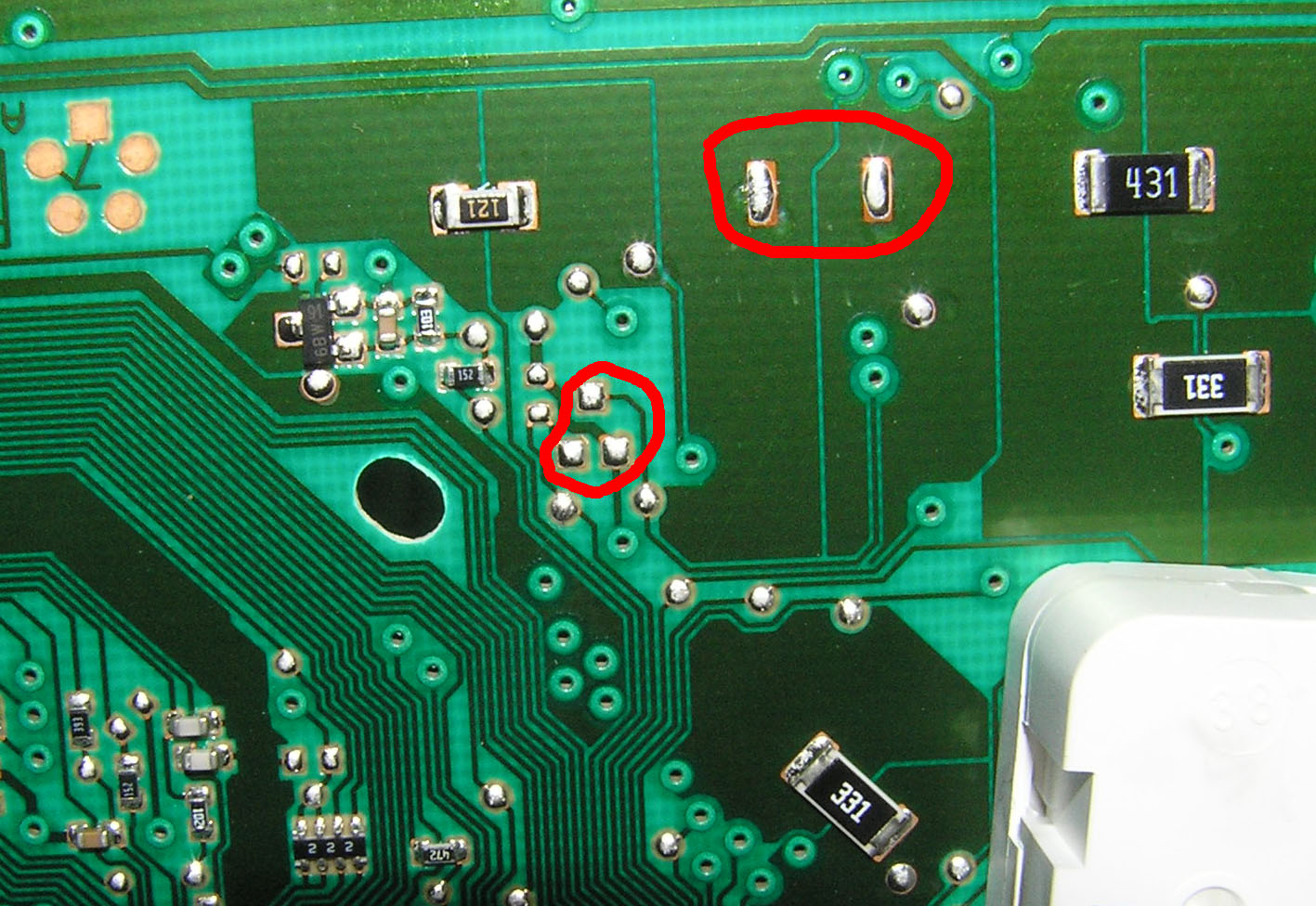

По светодиоду в приборке:
На первой фотографии показано куда и как впаивать светодиод.
На второй - где отсутствуют нужные детали.
На третьей - как это должно выглядеть после впаивания отсутствующих деталей :)
Транзистор - BC847 или BC848 с любой буквой. Или любой другой транзистор npn в корпусе SOT23? расчитанный на ток не менее 50 мА.
Резистор - зависит от светодиода. На светодиод подается 12 вольт, соответственно резистор должен ограничивать ток при этом напряжении до нужного светодиоду.
