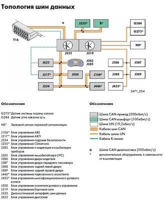

В приборной панели есть зеленая иконка, нога в круге (у машин с АКПП) означающая, что нужно нажать педаль тормоза для включения передачи. Вопрос в том как она загорается, данные берутся из шины CAN или она реализована на подобие иконки ручника, т.е. через провод входящий в колодку панели приборов? Если через провод, подскажите номер контакта в колодке и цвет провода.
Сообщения: 581
Откуда: Киев
Поблагодарили: 143 раз.
CAN

Vitaliy писал(а):
На всех АКПП есть CAN-шина? Даже на комфортлайне?
на всех, и на механике тоже

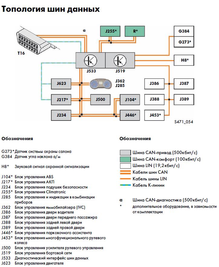

Добавлено спустя 6 минут 5 секунд:
CAN на поло седане
Приборная панель VW Polo седан
