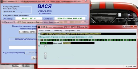

alexfv
Код естественно есть, его можно только ручками подредактировать "вслепую", т.е. когда раскрываю длинное кодирование, там есть только поля с "галками" без какого либо описания.
Как-то так...

Wowik[c@$peR] писал(а):
alexfv
Как-то так...
так я про то и говорю, у товарища grafik'а БУ ДВС уже закодирован под круиз. Его бы длинную кодировку и посмотреть...

Вложение пример.jpg больше недоступно
Так это скан 9 блока электроники. с ним то все тут ясно и понятно сто раз уже говорилось. 17 байт , 7 бит. Хотелось бы скан блока 1 "двигатель".
ПО 9 вот вам картинка
