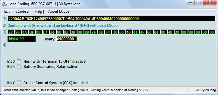

grafik, Вы ещё отпишитесь, плиз, по работе круиза. Хочется понять, полноценно ли он в итоге работает с кнопками управления, педалями и т.д.
Работает полноценно.Как и положено по инструкции.на приборке значок загорается.

Код естественно есть, его можно только ручками подредактировать "вслепую", т.е. когда раскрываю длинное кодирование, там есть только поля с "галками" без какого либо описания.
Как-то так...
Вложение пример.jpg больше недоступно
Так это скан 9 блока электроники. с ним то все тут ясно и понятно сто раз уже говорилось. 17 байт , 7 бит. Хотелось бы скан блока 1 "двигатель".
ПО 9 вот вам картинка

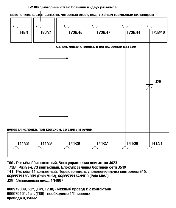

Ники писал(а):
а тебе проводочки кто тянул ???
Тянул сам, опыт на на Polo 9n, заработал.
Иметь надо "руку-змею", т.к. тесно аж жуть. И железную спину (3 часа работы, что бы красиво было).
Схемка обобщенная в файле.
Там же деталюхи для заказа.
