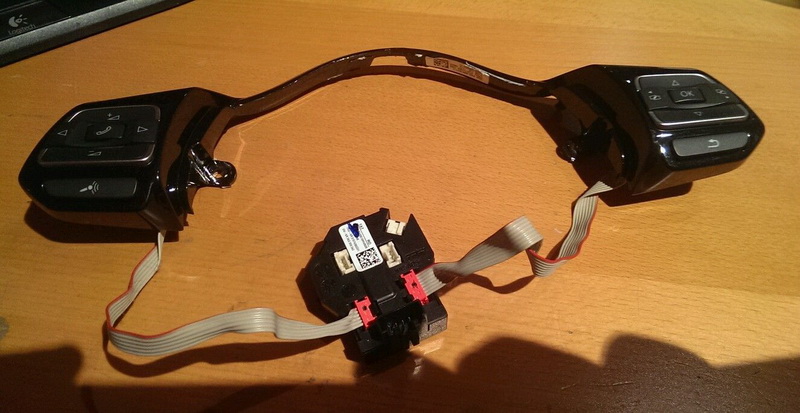

Не Ром, не получится. Как уже написал, для наших родных рулей правой половины кнопок отдельно от левой, просто не существует. Есть кнопки связанные между собой коромыслом - такие. Так что либо такие, либо только лувую половину, как на премиуме. :-)

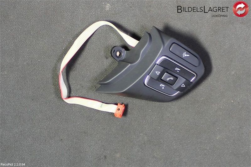

DNP, смотрите, теоретически на родной руль можно поставить либо только левую часть кнопок http://no.bildelsbasen.se/global/images ... h=&height=либо спаренные http://i.ebayimg.com/00/s/MTIwMFgxNjAw/ ... N/$_57.JPG

DNP, вот номера которые, хоть как то можно было бы приделать на родной руль:
либо левая часть кнопок 6R0 959 537:
Кнопки на руль. Можно ли поставить на поло седан?
левые кнопки.jpg [ 137.98 КБ | Просмотров: 9341 ]
либо спаренные 5K0 998 537 B хромированные (GTI)/5K0 998 537 C черный лак (R-Line):
спаренные кнопки.jpg [ 114.65 КБ | Просмотров: 9341 ]
Их можно найти на Ebay, по этим номерам.
А вообще Роман правильно написал.
Купить кнопки с блоком управления кнопками выйдет в лучшем случае 5-7 тыс.руб.
Я соглашусь с ним. Если я правильно понимаю, у вас руль кожаный. Его спокойно можно продать за 5-6 тыс.руб. А вместо него купить готовый мультируль, либо за 7-8 тыс. руб. родной руль от премиума только с левой половиной (http://vwgolf-club.ru/forum/download/fi ... &mode=view), либо за 8500-9500 мультируль от пассата/тигуана/голфа (viewtopic.php?f=19&t=4521&start=75#p251102). Это будет самый выгодный вариант. Я сам делал точно так же. :grin:

Вот кнопки с дугой http://www.ebay.de/itm/VW-GOLF-6-SCIROC ... 5d49fa4874 в названии указано что для пассата тигуана и тд у этих кнопок то же написано что для тигуана, пассата http://www.ebay.com/itm/OEM-MULTI-FUNCT ... e4&vxp=mtr
Присматриваясь к кнопка с дугой видно что крепление под болт расположено кверху кнопок и под наклоном, у отдельных кнопок на оборот крепление смещено вниз и без наклона
Здесь на фото родного мультируля видно что крепление под болт то же внизу кнопок и прямое как на отдельных кнопках без дуги
У меня такое ощущение что с дугой кнопки просто не попадут вкрепление под болт

Левые родные кнопки можно на экзисте заказать. Но я узнавал у диллера - установить на кожанный руль без кнопок невозможно. Рули сами по себе разные.
Здесь как раз об этом уже упоминалось, поэтому я писал, что кнопки доустановить можно только теоретически, т.к. они более менее подходят по форме. Да и не выгодно это получается. :-)

И так не одна из предложеных кнопок в теме не подойдет не с дугой не без неё просто крепления болта расположено в самом верху у заглушки
Что и требовалось доказать. :-)
Не парьтесь, продайте свой руль, добавьте немного и будет Вам счастье. :-)
