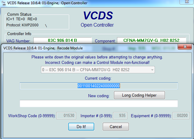

Парни, сегодня забрал у друга свой шнурок ВАГ КОМ и попытался кодировать. В общем в блоке 01 поставить 5 бит в 5 байте мне удалось, но не сразу, а наверное с 7 попытки. Ругалась на меня машина)) не знаю заработает теперь круиз или нет, заказал запчасти ))
было:
Address 01: Engine (J623-CFNA) Labels: None
Part No SW: 03C 906 014 B HW: 03C 906 014
Component: CFNA-MM7GV H02 8252
Revision: --H02--- Serial number:
Coding: 00110014020400000000
Shop #: WSC 01530 935 00200
VCID: 1C33D043A63B
Стало:

Ругалась собственно вот так
Это не машина ругалась, это программа извинялась, что у нее нет расшифровки значения битов :)
