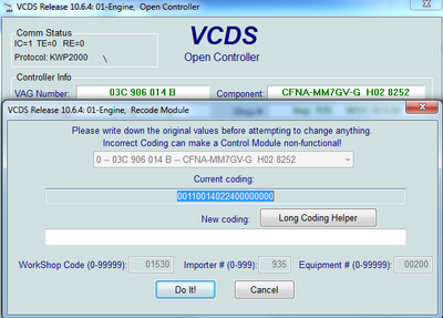

Парни, сегодня забрал у друга свой шнурок ВАГ КОМ и попытался кодировать. В общем в блоке 01 поставить 5 бит в 5 байте мне удалось, но не сразу, а наверное с 7 попытки. Ругалась на меня машина)) не знаю заработает теперь круиз или нет, заказал запчасти ))
было:
Address 01: Engine (J623-CFNA) Labels: None
Part No SW: 03C 906 014 B HW: 03C 906 014
Component: CFNA-MM7GV H02 8252
Revision: --H02--- Serial number:
Coding: 00110014020400000000
Shop #: WSC 01530 935 00200
VCID: 1C33D043A63B
Стало:
Темпомат (круиз-контроль, GRA)
кодировка 01.png [ 74.85 КБ | Просмотров: 5782 ]

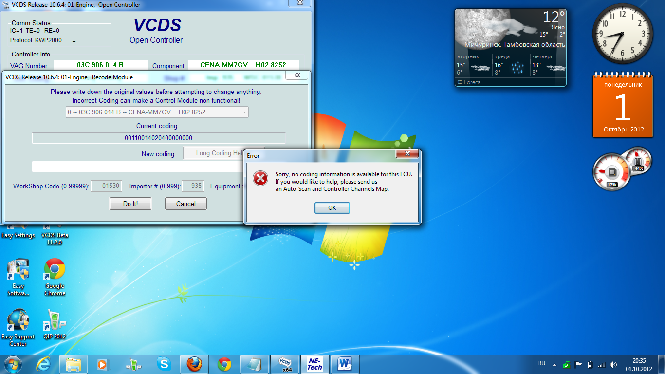

Ругалась собственно вот так
кодировка 01-2.png [ 1.01 МБ | Просмотров: 5781 ]
Сообщения: 2344
Поблагодарили: 926 раз.
aadriver писал(а):
Я не знаю, есть ли полуседан без АБС, если есть, то для установки круиза нужен и этот блок.
Все Тредлайны шли без АБС вплоть до середины этого года, кажется :)
Это не машина ругалась, это программа извинялась, что у нее нет расшифровки значения битов :)
