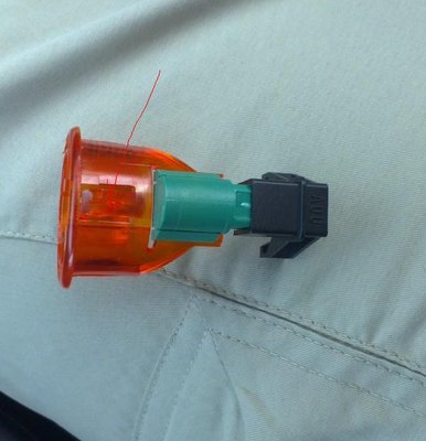

blooooood Если вы говорите про эти усики. То их неотогнуть пока невытащишь сам прикуриватель. Покрайне мене я несмог, когда снимал "бороду"
Прикуриватель, подсветка

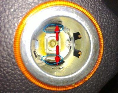

На этом изображении плохо видно, вот я синим обвел те усики, которые имел ввиду. У меня они все-таки немного торчали, но недостаточно чтобы фиксировать кнопку. У вас наверно они совсем вмялись во вне
